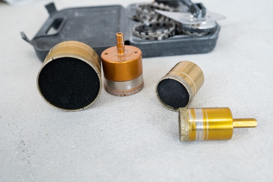

Коронки с алмазным напылением
Оснастка, состоящая из центрирующего сверла, коронки с режущим элементом и посадочного фланца. Все элементы фиксируются винтом. Приспособление предназначено для высверливания отверстий различного диаметра: от 5 до 500 мм. Коронки малого диаметра мастера называют трубчатыми сверлами. В любом случае работать приспособлением нужно только на малых оборотах: чем больше диаметр будущего отверстия, тем ниже скорость.

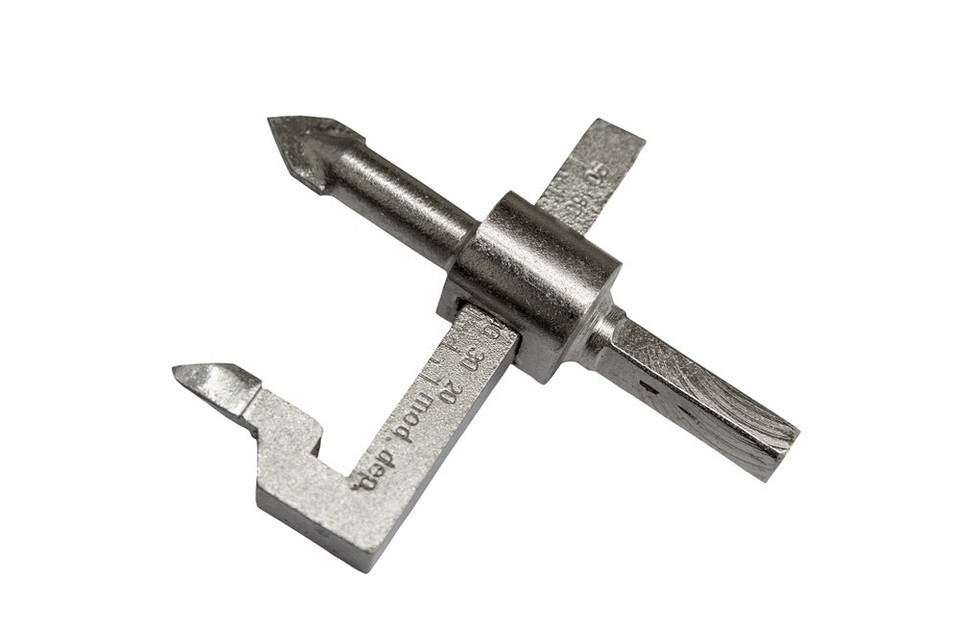

Балеринка
Универсальное приспособление, с помощью которого можно высверлить отверстия диаметром от 30 до 90 мм. Представляет собой регулируемое сверло перьевого типа, где расположенный по центру элемент удерживает приспособление на месте, а периферийный резак двигается по окружности. Балеринки бывают с одним или двумя режущими элементами. Изготавливают их из твердых сплавов.

Такие обычно нужны для труб либо под розетки. Их высверливают до того, как отделка будет уложена. Пошагово разберем, как сверлить кафельную плитку алмазной коронкой.
- Положите деталь на ровную основу и надежно ее зафиксируйте, например, струбцинами. Она не должна сдвинуться в процессе работы.
- Разметьте заготовку, отметьте окружность, которую нужно выпилить, и ее центр.
- Подготовьте коронку к работе. Для этого центрирующее сверло установите в посадочный фланец, затяните конструкцию фиксирующим винтом. Установите режущую коронку в фланец, чуть проверните, чтобы зафиксировать на месте. Собранное приспособление установите в электроинструмент.
- Поставьте коронку под прямым углом к облицовке, прижмите и включите двигатель.
- Сверлите плавно, в одном темпе, с легким нажимом.
- Охлаждайте коронку каждые 15-20 сек.
Сверление балеринкой выполняют аналогично. Центральный элемент устанавливают в центр намеченной окружности, резак должен находиться на линии разметки.
