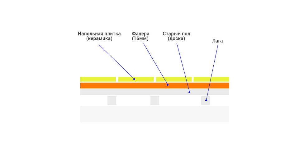

Пошаговая инструкция по укладке
Есть несколько способов, как класть плитку на деревянный пол. Выбор зависит от того, в каком состоянии находятся брусья и настил. Следует также учитывать, в каком помещении планируются ремонтные работы. Важно правильно рассчитать нагрузку на конструкцию, и насколько равномерно она будет распределена. Не исключено, что для ванны придется соорудить отдельный постамент.
Как отремонтировать старые лаги и сделать новые
Работы в неотапливаемом помещении лучше проводить в теплое время года. Материал очень капризный и может преподнести множество сюрпризов в виде трещин и перекосов при температурно-влажностных деформациях.
Если каркас в порядке, его нужно очистить и обработать антисептиком, при необходимости стянув и укрепив гвоздями. Расстояние между соседними элементами не должно быть больше полуметра. В противном случае нагрузка на них окажется чрезмерной. При слишком большом шаге придется положить дополнительные детали, служащие для усиления. Чтобы волокна проветривались, нужен зазор со стеной. Одного сантиметра вполне достаточно для создания циркуляции воздуха. Кроме того, благодаря дополнительному пространству при расширении не будет происходить сдавливания элементов.
Не стоит следовать совету заделать щели в перекрытии для улучшения гидроизоляции и защиты от шума. Она потребуется сверху, а снизу материал должен дышать. В данном случае желательно обойтись без мастики.
Если на поверхности заметны следы плесени, их необходимо устранить и обработать изделие защитным составом. При глубоком проникновении деталь придется выбросить и установить на ее место новую. Мастера советуют залить стяжку, но в зданиях с деревянными перекрытиями лучше положить каркас — так будет меньше нагрузок на несущие конструкции. Вес стяжки они могут не выдержать.
Новые брусья крепятся к перекрытию на саморезы. Дополнительную прочность соединению обеспечивают металлические уголки. Для крепления к бревнам допускается использовать гвозди. Элементы проще стыковать впритык, но настоящие профессионалы рекомендуют обрезать торцы таким образом, чтобы при соединении они образовывали замок. Этот совет вряд ли будет полезен тем, кто никогда не работал по дереву. Выточить детали самостоятельно и подогнать их друг к другу под силу только опытному столяру.
Если перекрытие расположено под углом, и его необходимо выровнять, брусья нужно обточить рубанком, чтобы они компенсировали перепад высоты в разных углах помещения.
Места стыковки усиливаются обрезками. Их крепят с боковых сторон при помощи гвоздей.
В ячейки укладывается минеральная вата, плиты из вспененного полистирола или другие изделия, улучшающие теплоизоляцию помещения и препятствующие проникновению шума от соседей снизу. Кроме того, материалы гасят звуковые волны, появляющиеся при ходьбе или падении предметов. Чтобы утеплитель поменьше контактировал с плитой, для него можно сделать полки из тонкой фанеры — так он дольше сохранит свои свойства.
Как сделать настил
Когда каркас готов, его обшивают влагостойкими листами. Использовать старые доски нежелательно. Их можно оставить, если они не прогибаются под нагрузкой и находятся в хорошем состоянии.
Обшивка может иметь один или несколько слоев. Это зависит от толщины плит, листов или панелей, из которых она состоит. Крепление производится с помощью саморезов. Располагать их следует на близком расстоянии друг от друга. Обычно берется шаг от 15 до 20 см. Дополнительную жесткость обеспечит клеевое соединение. Клей наносится по краям. Стыки должны совпадать с лагами, при этом нельзя допускать, чтобы они накладывались друг на друга. Максимальная ширина швов — 3 мм. Для вентиляции между стеной и покрытием необходимо оставлять зазоры шириной 1 см или проделывать небольшие отверстия. Это пространство можно заполнить демпферной лентой с сечением 1 на 10 см или установить приставную доску с такими же размерами.

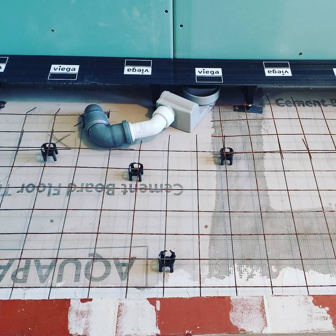

Во влажных помещениях — кухне и ванной — стыки нужно промазать специальной гидроизоляционной мастикой. Можно использовать мембранную гидроизоляцию. Чтобы не дать воде просочиться внутрь, на стены делаются напуски высотой от 3 до 5 см. Гидроизоляция укладывается на настил, но иногда его располагают между двумя слоями фанеры или другого материала, использующегося при обшивке. Оптимальным будет снизу расположить влагостойкую фанеру, а сверху — гипсокартонные листы. Они крепятся с помощью двухкомпонентного полиуретанового клея. Состав очень эластичен, что позволяет ему компенсировать деформации каркаса. Аналогичными свойствами обладает силиконовый герметик.
Если позволяют перекрытия, можно закрыть слой гидроизоляции армированной бетонной стяжкой толщиной от 1 до 3 см. При такой толщине она будет весить немного. Растрескаться ей не позволит армирующая сетка. Преимуществом такого метода является высокая прочность. Существуют жидкие полимерные составы. Они легче, чем цементный раствор. Растекаясь, они равномерно покрывают всю площадь, создавая идеально ровную поверхность без перепадов по высоте. Схватываются они быстрее бетона.
