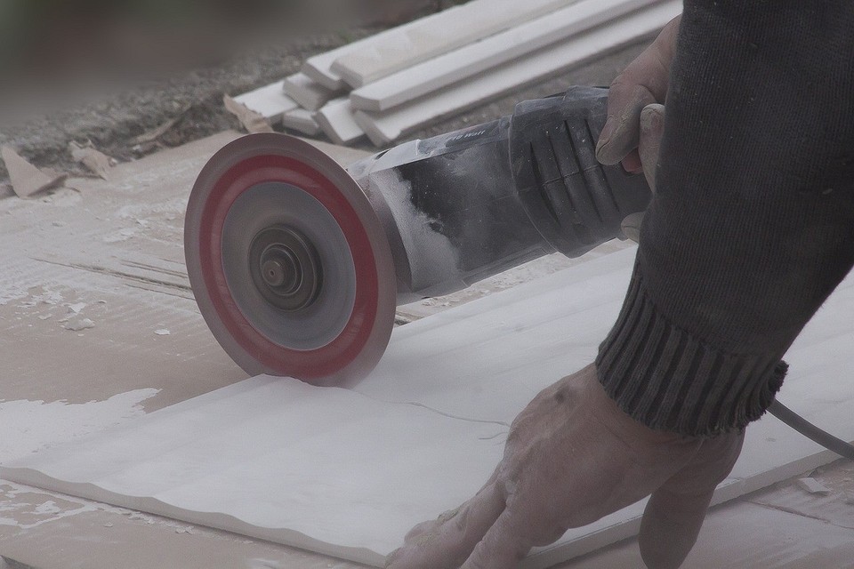

Болгарка
Углошлифовальная машинка универсальна, при необходимости ею можно разрезать керамику. Для этого выбирают электроинструмент небольшой мощности или с ее регулировкой. В качестве режущего элемента ставят диск для мокрой резки с алмазным напылением, сегментный или сплошной. Оптимальная толщина — 2 мм. Надо знать, что резать болгаркой небезопасно, желательно иметь опыт подобной обработки.

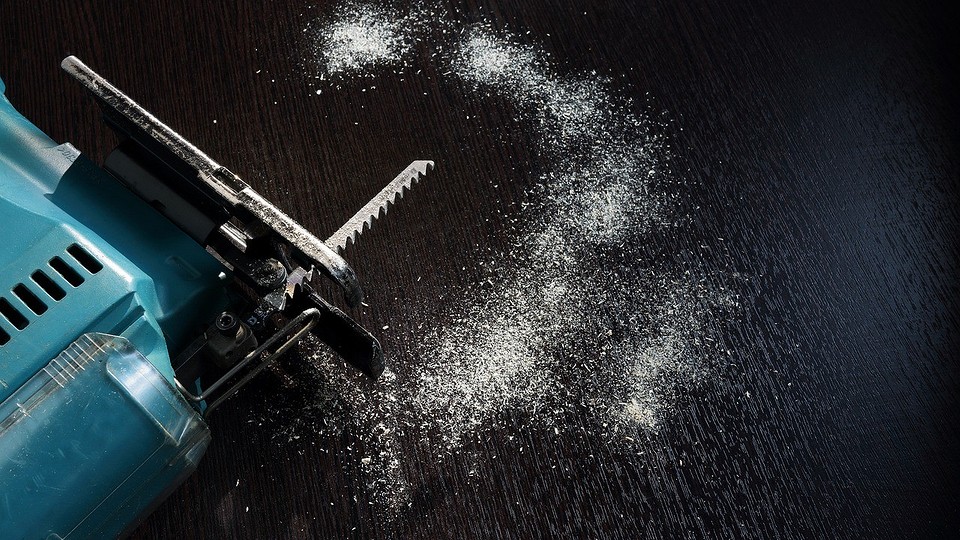

Электролобзик
Для работы подойдет только электроинструмент с возможностью регулирования скорости пиления. В него устанавливают специальную пилку с алмазным напылением. В процессе разрезания детали нужно периодически стряхивать пыль, чтобы не испортить точность реза. Электролобзиком можно выполнять криволинейные и прямые линии.

Болгарка
УШМ потенциально травмоопасна, поэтому перед началом работы надо внимательно осмотреть электроинструмент и убедиться, что режущий диск закреплен надежно, люфт отсутствует. С ее помощью выполняют прямые разрезы, возможна и резка керамогранита под 45 градусов. Разберем оба варианта.
Резка керамогранита болгаркой
- Наметьте траекторию отреза. Чтобы было меньше сколов, наклейте малярный скотч и проведите разметку на нем.
- Уложите деталь на прочную ровную основу, зафиксируйте на месте.
- Вдоль наметки можно положить металлическую направляющую и надежно ее закрепить, например, струбцинами. Это поможет сделать точный рез.
- Запустите УШМ, разрежьте деталь одним точным движением. Электроинструмент направляйте от себя.
- После этого надо снять скотч и отшлифовать срез.

Электролобзик
Электроинструмент используют для выполнения криволинейных резов. Материал очень плотный, поэтому работать придется долго. Нельзя ускорять движение, увеличивать нажим — это приведет к появлению сколов и растрескиванию. Рез выполняют так.
- Уложите деталь на ровную основу так, чтобы ее меньший край с намеченной линией оказался на весу.
- Наденьте на подошву электролобзика спецнакладку или наклейте на нее кусочек плотного картона либо пластика. Это защитит материал от царапин.
- Поднесите пилку к началу линии и включите электроинструмент на минимальные обороты. Режьте медленно, очень плавно, без рывков и чрезмерных усилий.

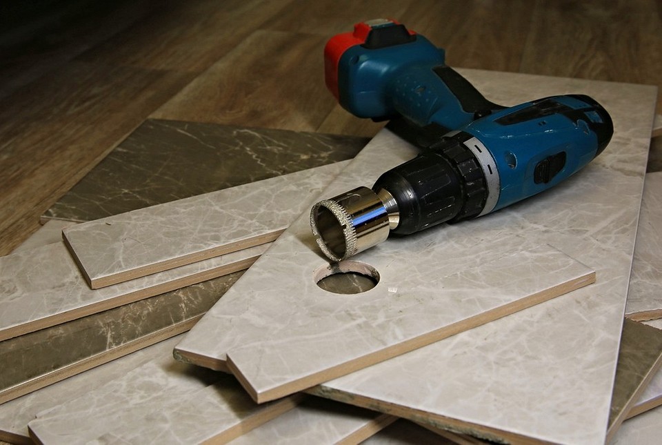

Как выполнить резы сложной формы
Неровную линию сложной формы или какой-либо рисунок в домашних условиях можно выпилить только ручным лобзиком или его электрическим аналогом, если форма достаточно простая. Для этого берут алмазную пилку. Надо понимать, что работа будет долгой и трудной. Лучше всего с такой задачей справляется гидроабразивный станок, который есть у профессионалов. Для выпиливания отверстий малого диаметра используют дрель, на которую надето сверло с победитовым наконечником. Большие отверстия вырезают дрелью со спецнасадками — балеринкой или с алмазной коронкой.
