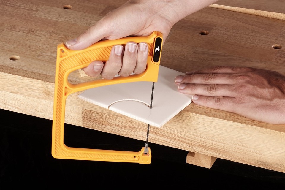

Ножовка с алмазной нитью
Инструмент поможет сделать криволинейный срез и выполнить отверстие. Понадобится обычная ножовка или ручной лобзик. Вместо пилки в них ставят алмазную нить, которая способна резать керамику. Придется приложить много усилий, поэтому для больших объемов этот метод не выбирают. Для небольшого количества подрезки вполне подойдет.
- Разметьте керамическую заготовку с изнаночной стороны.
- Если нужно выполнить отверстие, просверлите небольшое отверстие в любой точке на намеченной окружности. Проденьте в него нить и зафиксируйте ее в креплениях ножовки. Начните плавно пилить, постепенно выпиливая намеченный фрагмент.
- Криволинейный распил начинайте с края. Ведите рез плавно, без рывков, точно по линии разметки.
- Если край получился неровным, отшлифуйте его наждачкой.

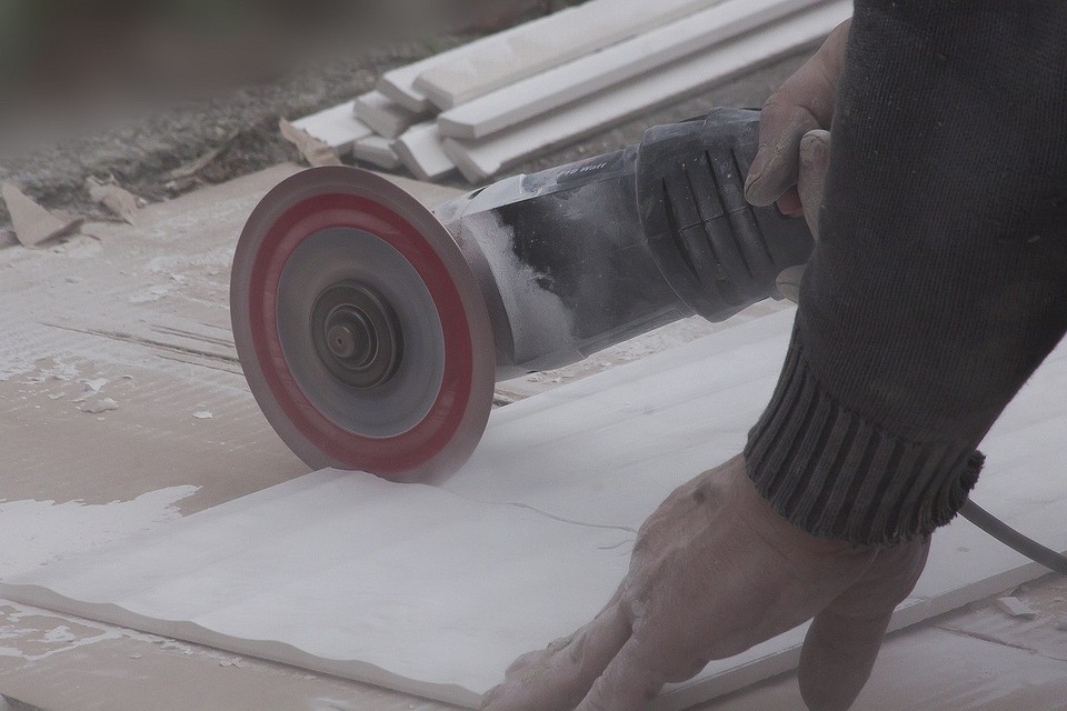

Режем керамическую плитку болгаркой
Углошлифовальная машина, или болгарка, универсальна и подходит для самых разных работ. В их числе разрезание кафеля. Чтобы получить точный отрез, нужно иметь навык работы с инструментом. С его помощью можно быстро и довольно точно подрезать большое количество облицовки. При этом надо учитывать, что качество реза будет не самым высоким: подгорает глазурь, возможны сколы. Помимо этого, мастеру достаточно сложно вести инструмент по наметке, нужен навык. В процессе работы возможен выброс множества мелких осколков, сильная запыленность и шум. Предлагаем
- Наметьте траекторию отреза.
- Уложите деталь на ровную поверхность, зафиксируйте ее струбцинами.
- Намочите кафель водой, так пыли будет меньше.
- Выставьте диск над линией разреза строго перпендикулярно заготовке.
- Ведите диском по черте по направлению «на себя», потом продолжайте резать, но уже «от себя» и еще раз «к себе». Этого обычно достаточно, чтобы распилить деталь.
- Неровности на краях отшлифуйте насадкой черепашка или наждачкой.
