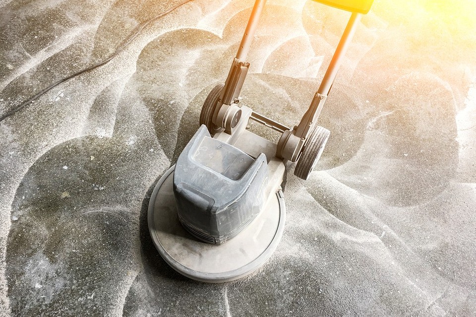

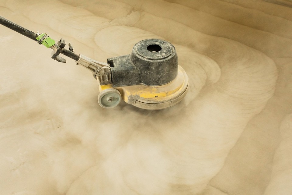

Сухая поверхность отшлифовывается абразивами с различной зернистостью. Таким способом можно снять до 2 мм основы. В ходе работы в воздух поднимается большое количество пыли, поэтому обязательна защита для слизистых и органов дыхания. Обработка проводится разными инструментами, желательно с возможностью подключения пылесоса. Это позволяет значительно уменьшить количество загрязнений в воздухе. Главный плюс методики — высокая скорость и минимум трудозатрат.

Технология шлифовки бетонного пола шлифовальной машиной проста. Для бытового и профессионального оборудования она примерно одинакова. Сначала проводят грубую обработку. Для нее выбирают крупнозернистый абразив на 25-30 ед. Работу начинают от угла помещения и последовательно зачищают всю поверхность. Если шлифуют болгаркой, ее обязательно выключают через каждые 15 минут и делают небольшой перерыв. Это необходимо, чтобы инструмент не перегрелся.
После грубой обработки поверхность очищают от пыли и проверяют качество работы. При обнаружении необработанных или плохо обработанных участков их снова зачищают. На следующем этапе переходят к тонкой шлифовке. Она выполняется аналогично, только другим абразивом: на 40 ед. Если пол должен быть отшлифован до глянца, проводят еще и полировку. Она выполняется аналогично с использованием шлифовального диска с абразивом 1500-3000 ед. Готовое покрытие очищают от загрязнений, моют, сушат и при желании покрывают подходящим лакокрасочным составом.
