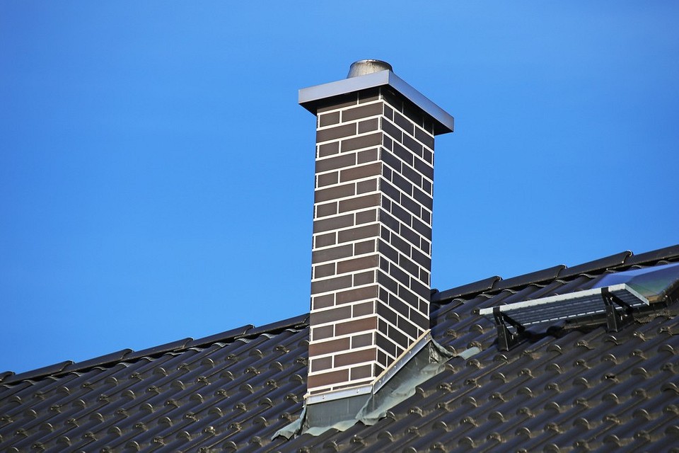

Кирпичные
Возводят его из шамотного кирпича, который укладывают на специальный клей или глиняный раствор. Сечение такого канала только четырехугольное.
Плюсы
- Прочная, надежная конструкция.
- Привлекательный вид.
- Легко переносит любые температурные перепады.
- Хорошо аккумулирует тепловую энергию.
Минусы
- Большой вес, который дает значительную нагрузку на несущие. Поэтому необходим дополнительный фундамент.
- Сложный монтаж, который выполняет специалист. Возвести кирпичный дымоотвод своими руками не получится.
- Конструкционные особенности влияют на силу тяги. Она ниже, чем у аналогов с округлым сечением.
- На неровностях внутренней поверхности стенок быстро накапливается сажа. Ее приходится часто чистить. В холодную погоду неровности провоцируют обратную тягу и образование водяной пробки. В результате котел начинает гаснуть.
- Присутствующий в продуктах сгорания углекислый газ быстро разрушает кирпич, и сооружение приходится ремонтировать. Чтобы этого не случилось, проводят гильзование, то есть вставляют внутрь кирпичного дымоотвода трубу из кислотоустойчивой стали. Это не только защищает от разрушения, но и улучшает тягу.

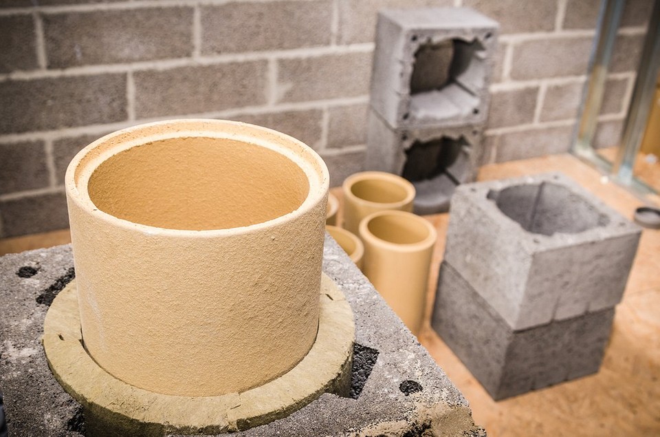

Керамика
Трехслойная конструкция, внутри которой керамический канал, снаружи — оболочка из керамзитобетона. Между ними уложена изоляция из негорючей минваты.
Плюсы
- Простой монтаж.
- Срок службы до 30 лет.
- Высокая прочность.
- Полная огнеупорность.
- Хорошие показатели тяги.
Минусы
- Большая масса. Дает значительную нагрузку на несущие конструкции, требуется инженерный расчет и в некоторых случаях усиление системы.
- Особые требования при установке. Керамику можно ставить строго по вертикали, что возможно не всегда.
- Высокая цена.

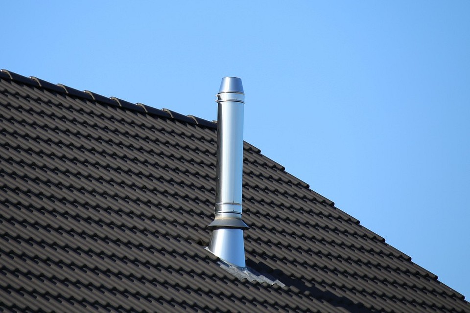

Сэндвич-дымоходы
Двойная система из металла. Выглядит она так: внутрь трубы вложена еще одна, меньшего диаметра. Свободное пространство между ними заполнено негорючим теплоизолятором. Сэндвич-дымоходы выпускают фрагментами-модулями, которые легко собираются в общую систему.
Плюсы
- Малый вес.
- Универсальная конструкция, можно собрать любую нужную конфигурацию.
- Устройство утеплено, поэтому внутри образуется минимум конденсата.
- Несложный монтаж.
- Гладкие внутренние стенки, что обеспечивает хорошую тягу и препятствует отложению нагара.
Минусы
- Относительно высокая цена.
- Со временем из-за постоянных температурных перепадов могут терять герметичность.
