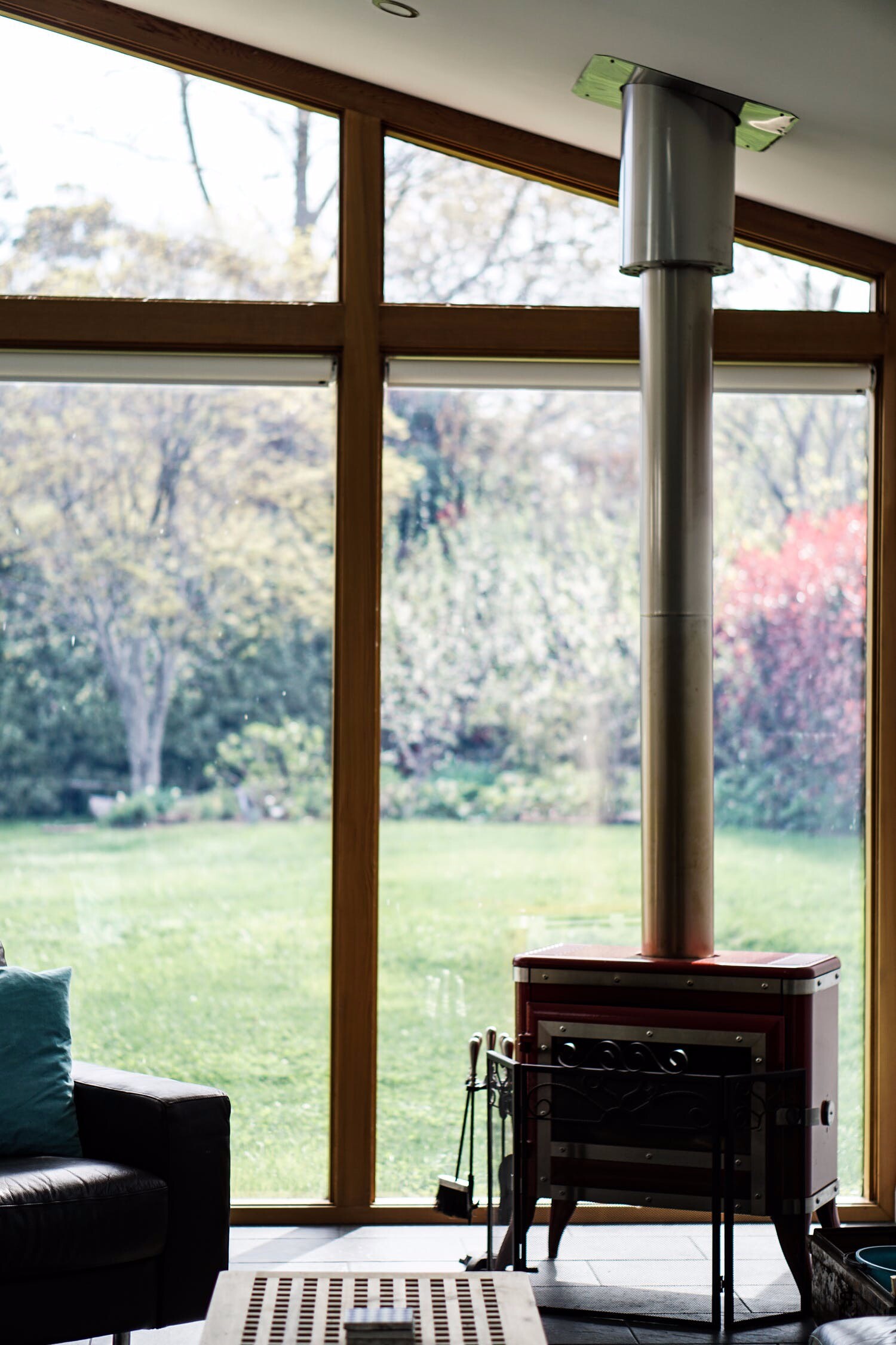

Какие трубы подходят к каминам
Степень надежности и эффективности работы дымоходов в значительной мере зависит от подключенных к ним отопительных устройств, и наоборот. Поэтому для каждого типа каминов существует оптимальный вариант дымовой трубы.
Применение термоизолированных модулей по всей длине дымовой трубы (начиная от топки) оправдано в тех помещениях, где камин выполняет в основном декоративные функции. Обычно, чтобы использовать тепло отводимых газов, первые 1,5-2 м дымохода собирают из одностенных труб с соблюдением необходимых мер пожарной безопасности.
К дымоходу классического кладочного камина с открытой топкой предъявляют следующие требования: канал его может быть только прямоточным, с сечением не менее 1/10 сечения топочного проема.Камин-очаг, у которого топка открыта с двух или более сторон (его «экстремальная» разновидность — «островной» камин), снабжают колпаком-дымоуловителем, переходящим в дымоход. Последний должен иметь увеличенное сечение, причем довольно часто его оборудуют и вытяжным устройством (дымососом).
Наиболее распространены сегодня камины с закрытой топкой. Принципиальное их отличие от классических в том, что необходимый для горения воздух поступает не через топочный проем, а через поддувало, и, манипулируя заслонками, вы регулируете интенсивность горения. На подавляющее большинство каминных топок можно установить модульный дымоход из нержавеющей стали.
И наконец, последний тип — каминопечи. Главная отличительная черта подобных устройств, придающая им сходство с настоящей печью, — наличие встроенного дымового канала, проходя по которому дымовые газы охлаждаются до довольно низкой температуры. Всвязи с этим возникает потребность в массивном кладочном либо хорошо утепленном модульном дымоходе.
