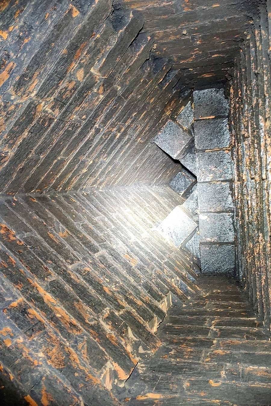

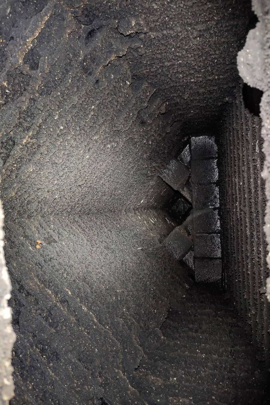

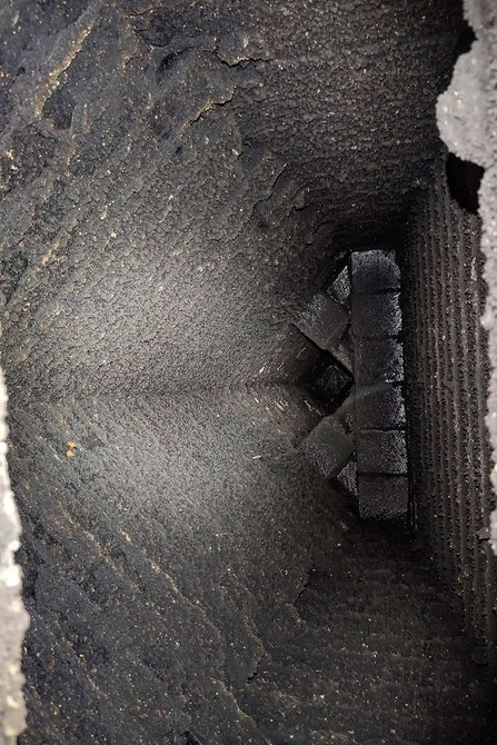

Как понять, что на поверхности трубы скопилась сажа
Она оседает даже при правильной работе печи. Качество топлива влияет только на ее количество. От нее спасают только профилактические меры. Если они давно не проводились, скорее всего, успел образоваться толстый слой. Чтобы понять, насколько он велик, можно поскрести поверхность шпателем или пройтись щеткой.

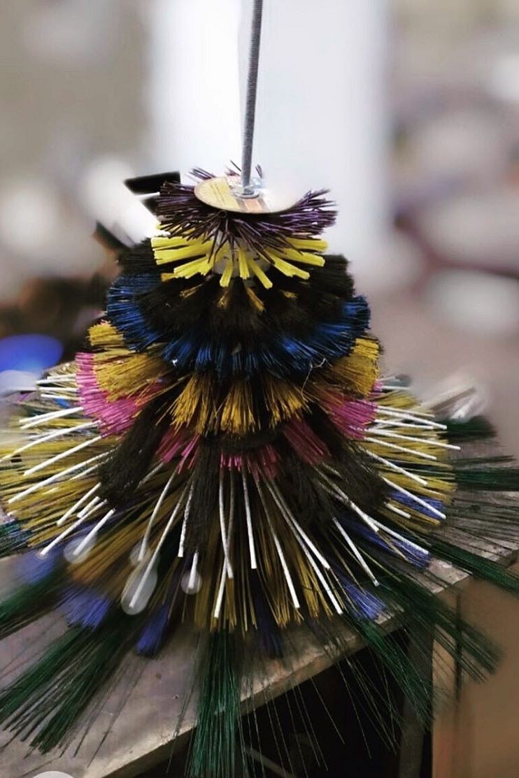

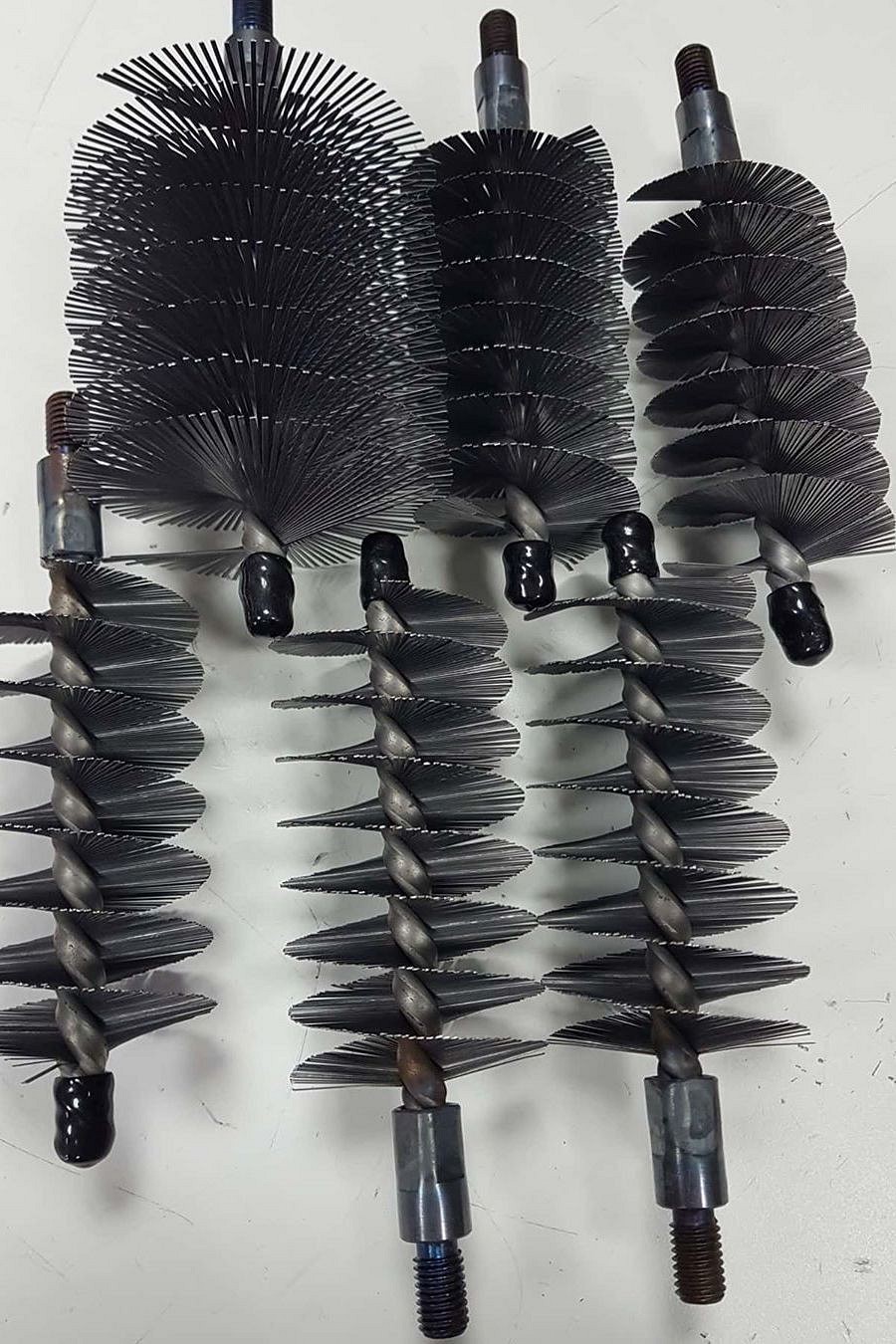

- Ерш из металла или полимеров — он подбирается по расстоянию между внутренними стенками. Инструмент должен быть в 1,5-2 раза шире сечения канала. К нему подвешивают груз, чтобы устройство не застревало во время прохождения сложных участков. Ширина груза в два раза меньше сечения прохода. Приспособление спускают вниз на гибком тросе с рукояткой для вращения или прочной веревке. Ерш можно изготовить самостоятельно из пластиковой бутылки, сделав на ней вертикальные надрезы с шагом 2 см и загнув их в стороны.

Толстый слой сбивается грузом на тросе. Действовать нужно с осторожностью, чтобы не повредить поверхность. Груз не следует раскачивать. Доступные участки проходят скребком. Затем вниз погружают ерш. Щеткой снимают тонкие слои.

Металлическую поверхность проходят круглой щеткой. Сталь и алюминий удерживают меньше сажи. Поверхность легко повредить, поэтому груз применяют лишь в крайнем случае. Чтобы щетка вращалась, к ней через трос подсоединяют электродрель. Этот метод хорошо подходит для сэндвич-труб.
