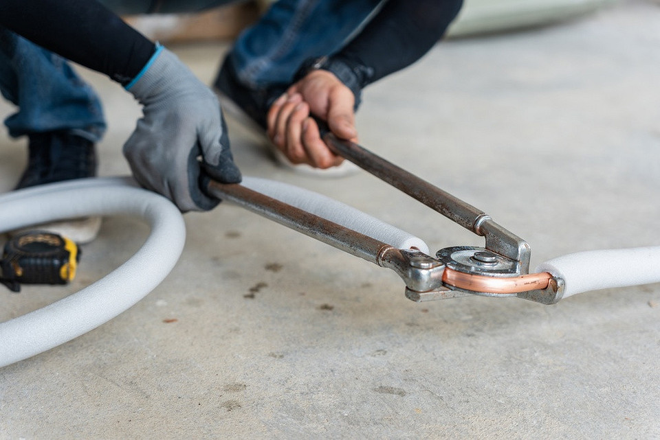

  • Использование профилегиба или трубогиба для профильной трубы. Это ручной инструмент, который может согнуть планку с круглым, прямоугольным или квадратным сечением под заданным углом. При выборе нужно смотреть на диапазон размеров труб и профиля, максимальный угол изгиба. Пользоваться инструментом легко: нужно подобрать шаблон для нужного угла, вставить трубу или профиль, нажать на ручку. Трубогиб достаточно дорогой, покупать его ради сборки одной перегородки невыгодно, но можно поискать аренду на интернет-платформах.

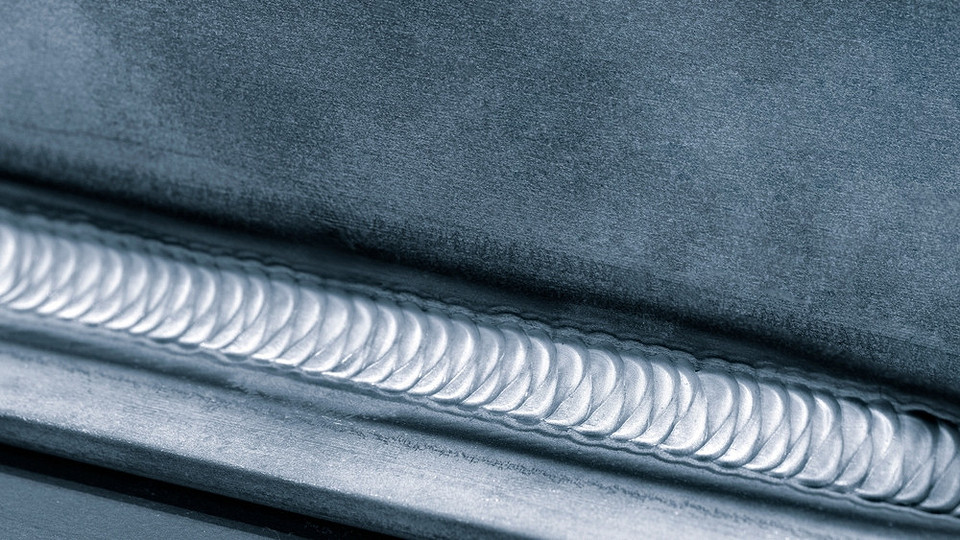

Алюминий — один из самых сложных для сварщика металлов. При сильном нагреве тонкие стенки профиля прогорают или начинают изгибаться. При неправильном положении заготовки капли расплавленного металла быстро растекаются, образуя рельефный шов. У разных сплавов разный состав, что влияет на температуру плавления, скорость формирования и прочность шва. Сварка — не лучший метод соединения алюминиевых деталей, особенно если на них после сборки будет приходиться высокая нагрузка. Небольшой парник таким способом собрать можно. Но каркас для гипсокартона со сварочным швом будет менее прочным, а подложка под светодиодную ленту потеряет гладкость и красоту.
Как сваривать алюминиевый профиль?
  • Зачистите поверхность от любого защитного покрытия и оксидной пленки. Для удаления верхнего слоя с анодированного алюминия можно использовать шлифмашинку или наждачную бумагу. Оксидную пленку тоже убирают шлифованием или вытравливают щелочами. Но она быстро образуется на открытом воздухе, поэтому удалять ее нужно непосредственно перед сваркой.
  • Подготовьте рабочее место. Профиль нужно варить на идеально ровной поверхности. При небольшом наклоне капли жидкого металла будут катиться в сторону, образуя грубый шов с наплывами.
  • Подготовьте подложку. Под профиль советуют подложить тонкую пластину из меди. Она будет отводить лишнее тепло, снижая риск прожога металла. Температура плавления меди гораздо выше, поэтому она не сварится с изделием.
  • Прогрейте изделие. Профиль толщиной больше 0,5 мм нужно прогреть газовой горелкой до сварки.
Надежный шов обеспечивает сварка полуавтоматическим инвертором в газовой среде, или MIG-сварка. Для работы понадобятся аппарат с импульсным режимом, алюминиевая проволока, горелка с защитным газом — лучше брать аргон, смесь с гелием не подойдет. При сварке важно помнить о том, что алюминий быстро плавится и легко растекается. Но оксидная пленка на его поверхности плохо разрушается даже при очень высокой температуре. Импульсный режим способствует ее разрушению.
После сварки шов будет заметно отличаться от основной поверхности по цвету, особенно если речь идет о цветном анодированном профиле. Область шва нужно покрыть краской, цинк-алюминиевым спреем или еще чем-то для защиты от влаги, если алюминий будет постоянно находиться во влажном воздухе или под открытым небом.

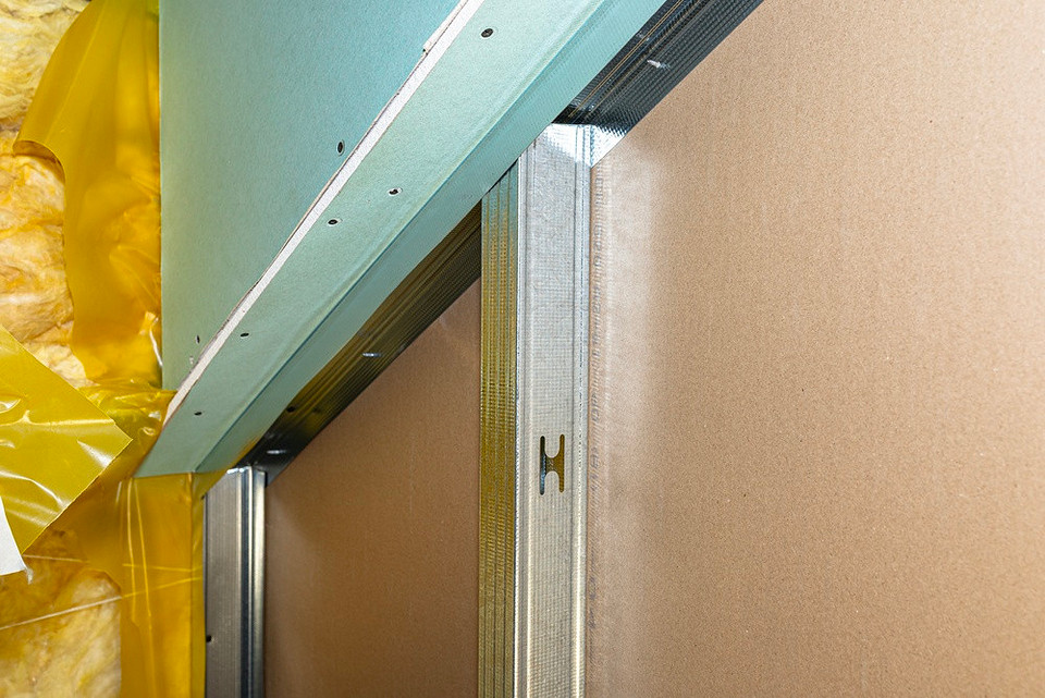

Принцип монтажа перегородки достаточно простой. К полу и потолку крепятся направляющие. В них заводят стойки, которые дополнительно крепят к стене подвесами.
При установке каркаса под гипсокартон самое сложное — рассчитать нужное количество соединительных элементов. Стоит сразу нарисовать план перегородки или потолка в масштабе и проложить по нему профили, разметив места их соединения друг с другом и с поверхностью. При монтаже стенового каркаса берут 1 подвес на каждые 60-80 см высоты. Количество других соединителей зависит только от сложности конструкции.

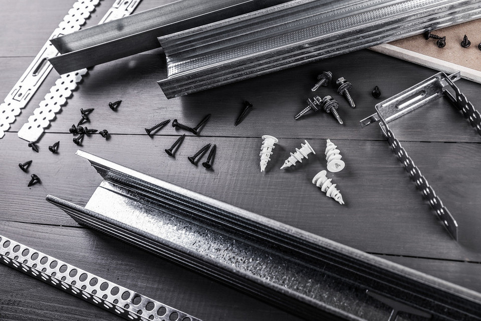

  • Саморезами. С их помощью крепят подвесы к стене, наращивают стойки. Для увеличения ее длины используют линейный соединитель. Его просто прикладывают к двум профилям и прикручивают саморезами к каждому.
  • Просекателем. Это инструмент, который пробивает отверстия в металле, отгибая выбитый металл в сторону. Им можно соединять любой алюминиевый профиль внахлест. Достаточно приложить две полки П-профилей друг к другу, сжать просекателем в нескольких местах. Метод позволяет экономить на крепеже, обеспечивая не менее надежное соединение, чем саморезы. Но наращивать просекателем профиль встык невозможно.
Обычные длинные саморезы в тонком алюминии могут прокручиваться и деформировать стенки. Для сборки металлокаркаса нужны специальные шурупы-клопы — короткие, заостренные, с частой резьбой.

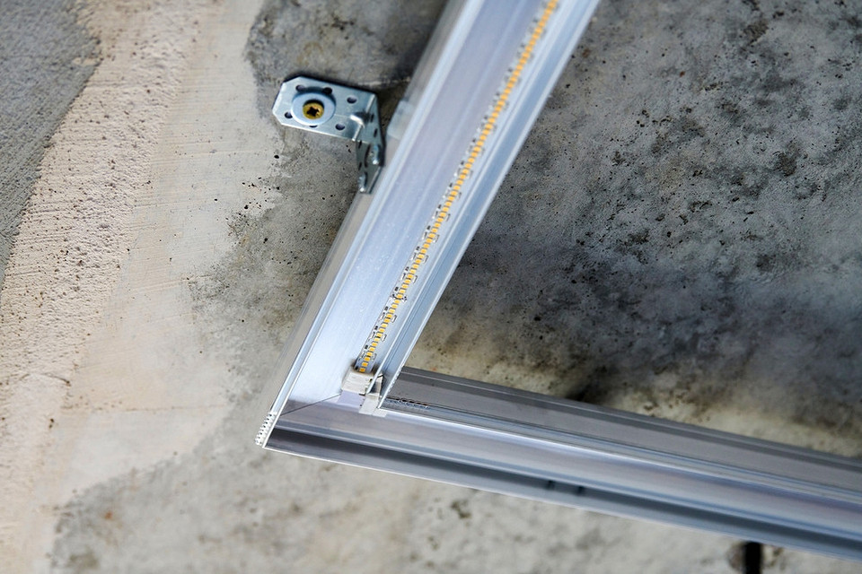

Саморезы понадобятся и для того, чтобы прикрепить к поверхности П-образный металлопрофиль для светодиодной ленты. Для создания длинной или разветвленной линии нужны специальные соединители. Они делятся на 2 типа.
  • Только для профиля. К таким относятся линейные плоские и объемные угловые коннекторы, монтажные клипсы, торцевые заглушки. Плоский соединитель — площадка с отверстиями под саморезы. Ее вкладывают между двумя профилями и фиксируют крепежом на каждом. Клипсами ленту прижимают к плоскому металлопрофилю. В уголки на 90, 100, 135 градусов заводят прямые отрезки. Заглушками закрывают свободные концы линии.
  • Для подключения светодиодной ленты. Это Т-образные и угловые коннекторы с токопроводящими контактами. К поверхности их крепят саморезами. Для монтажа нужно снять с концов ленты защитное силиконовое покрытие, открыть пазы коннектора, подняв защелку. После этого останется завести концы ленты в коннектор так, чтобы контакты совпали, закрыть защелкой.

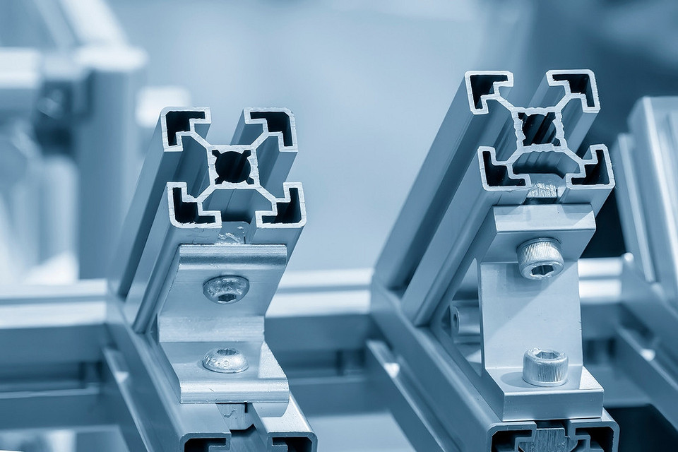

Для сборки каркасов, которые должны выдерживать большой вес, используют конструкционный алюминиевый профиль. От направляющих и стоек для гипсокартона его отличают большая толщина металла и особая форма. В сечении такие профили могут напоминать букву Х или Ю. Они полые внутри, их торцы сделаны в виде пазов с загнутыми краями. Крепеж заводят в эти пазы, поэтому сверлить дополнительные отверстия под него не нужно. Такая конструкция позволяет делать легкие, но очень прочные ограждения, мебельные каркасы, основания для тяжелого оборудования без сварки и сверления.
Как собирать алюминиевый профиль с пазами? Для монтажа используют специальные коннекторы. У каждого производителя — своя система соединительных элементов. Лучше подбирать металлопрофиль и крепления к нему от одного бренда, чтобы они точно совпали по форме и размеру. Среди самых востребованных креплений выделяют такие.
  • Пазовые сухари — аналог болтов с гайками, соответствующих внутреннему или внешнему пазу. С профилем соединяют уголок или другой профиль, скрепляют их болтом и сухарем.
  • Соединительные пластины — нужны для монтажа профилей в одну линию встык, усиления стыка.
  • Кубы — аналог тройников или разветвителей. Выглядят как полые кубы с отверстиями в гранях. Их заводят в пазы профиля и фиксируют болтами, чтобы соединить две или три линии под прямым углом.
  • Уголки — внутренние и внешние. Их тоже заводят в паз и фиксируют болтами.
Обычный крепеж для конструкционного профиля не подойдет. Для фиксации коннекторов используют специальные Т-болты и Т-винты с прямоугольными шляпками, которые можно завести в паз.

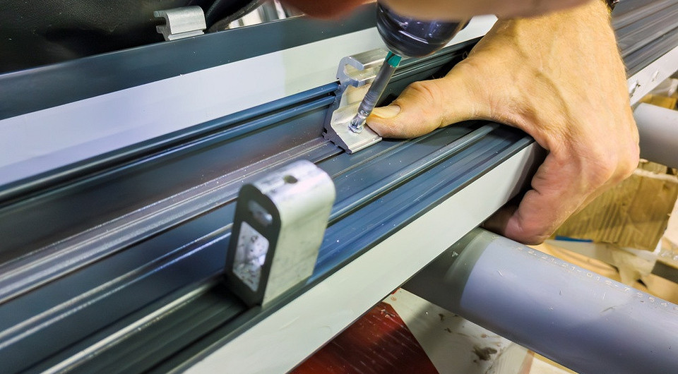

  • Конструкционный рассчитан на большие нагрузки, поэтому его предлагают крепить к стене анкерами и дюбелями, клиновыми анкерами. Напрямую фигурный профиль не фиксируют. К стене крепят прочный алюминиевый уголок или монтажную пластину. К ним, с помощью Т-болтов, пазовых сухарей, крепят несущий профиль. Остальные добавляют к нему с помощью коннекторов.
