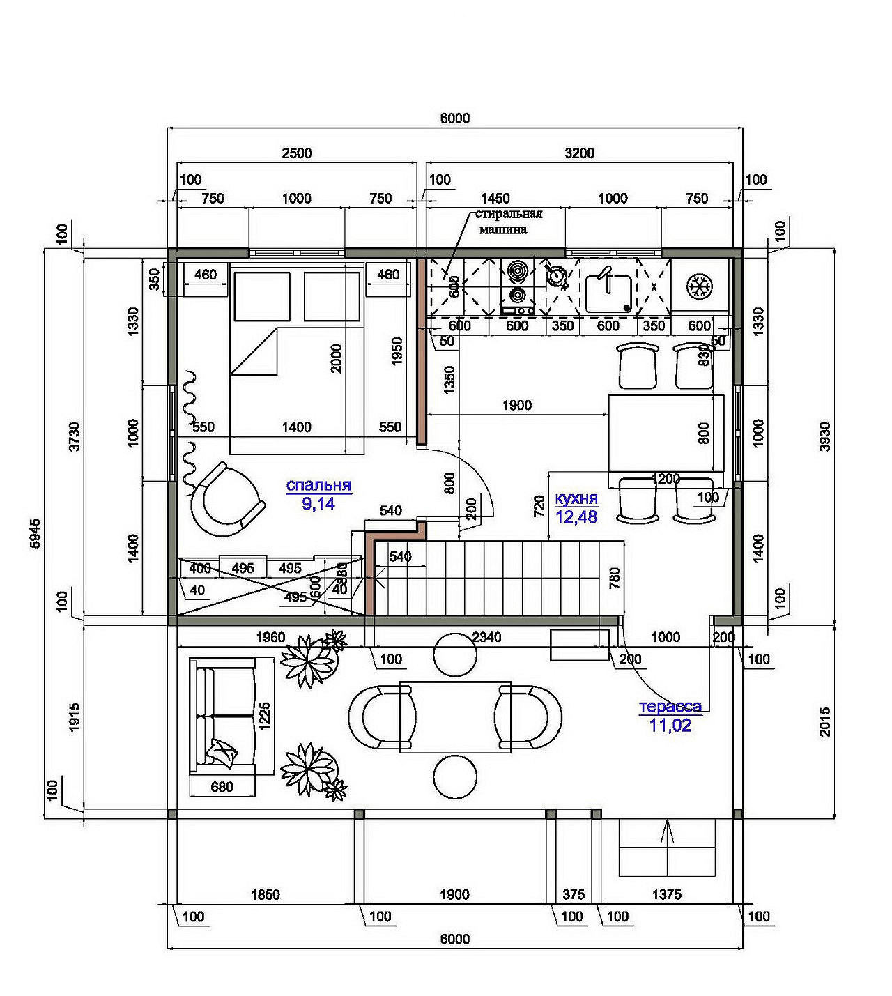

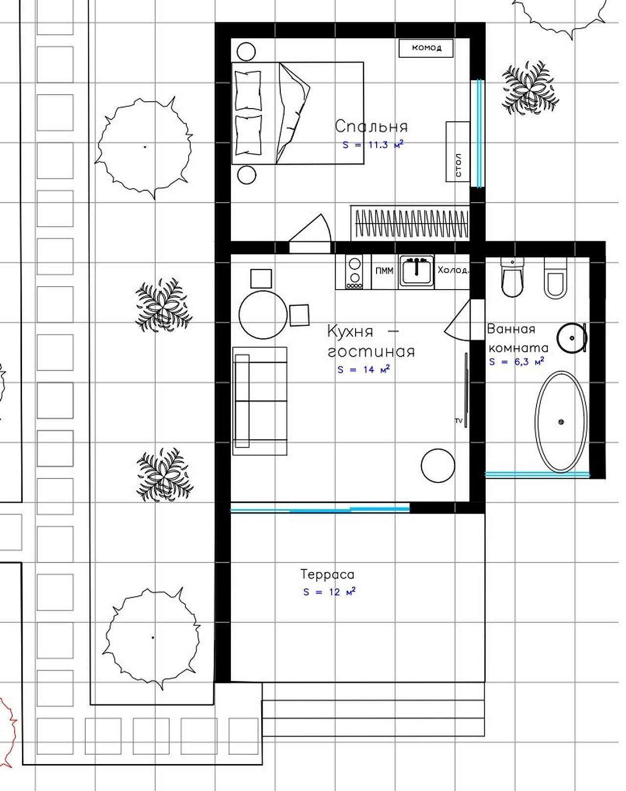

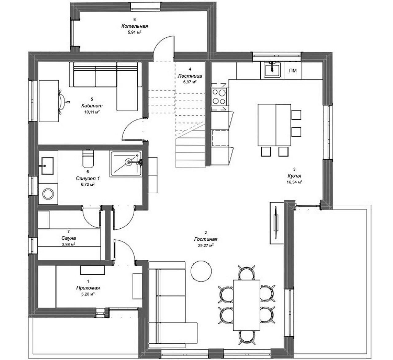

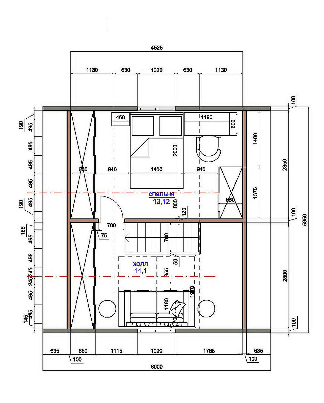

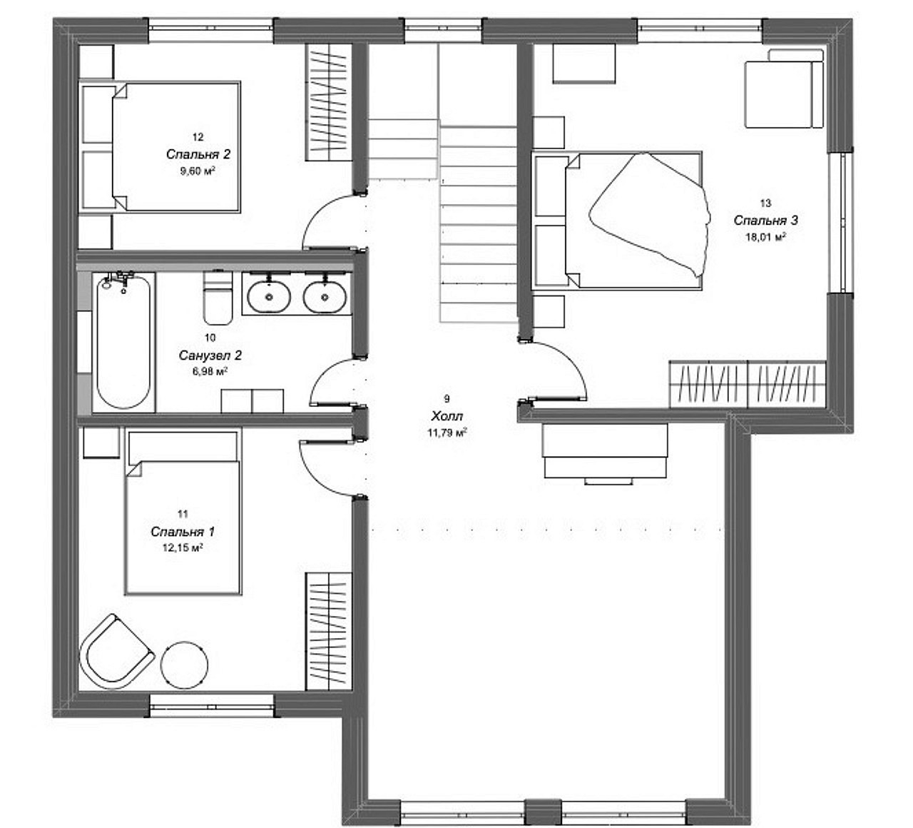

Строительство каркасника начинается с выбора проекта. Это не просто планировка. Вам понадобятся несколько документов:
  • схема участка — показывает границы участка, размеры и место дома на нем с отступами от границ;
  • дизайн-проект с планировками — схемы всех комнат с мебелью, сантехникой, светильниками, точными размерами;
  • рабочие чертежи отдельно для стен, фундамента, пола и крыши — помогают рассчитать количество строительных материалов, убедиться, что конструкции выдержат нагрузку;
  • проект газификации — если вы планируете подключать газ, обратитесь в газораспределяющую службу до начала строительства, чтобы узнать требования к котельной и вентиляции, разметить вводы в дом;

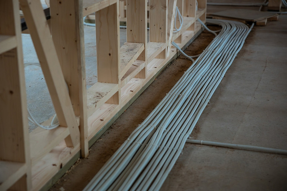

  • проекты водопровода, канализации, электропроводки, вентиляции — с указанием точек вывода труб, розеток, вентканалов на планировке, их диаметрами, типом, количеством;
  • смета — готовится по каждому рабочему чертежу и проектам коммуникаций, включает перечень всех материалов с ценами — от бруса до гвоздя.
Отдельно нужно подготовить документы для уведомления местных властей о начале строительства. Уведомление можно подать через Госуслуги или МФЦ.
  • Дизайн-проект удобно делать в специальной программе. Есть бесплатные популярные.
  • Рабочие чертежи и сметы можно подготовить в бесплатных калькуляторах каркасных домов.
  • Для подачи уведомления нужен план с отступами от границ, соседских и собственных построек. Отступы от соседнего дома, бани, септика, дороги регулируют строительные правила. Перед подачей уведомления проконсультируйтесь с архитектором, чтобы убедиться, что все отступы на вашем плане сделаны верно.
Готовые чертежи и планировки тоже стоит показать опытному архитектору, схему проводки — электрику и т.д. Ошибки в проектах могут дорого обойтись во время строительства. Собрали в галерее примеры удачных планировок каркасников для жизни и летнего отдыха.

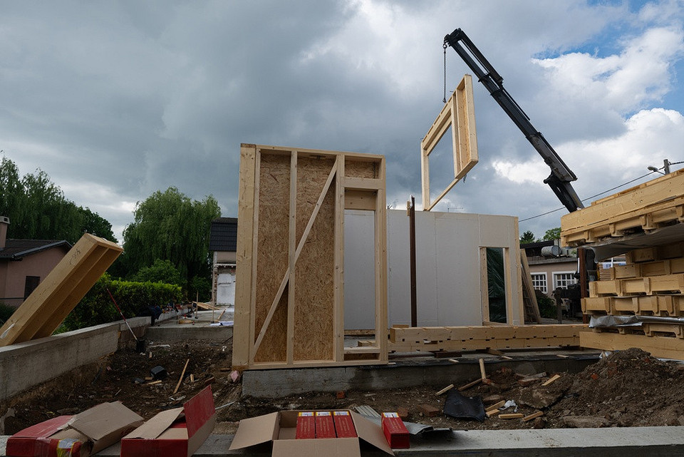

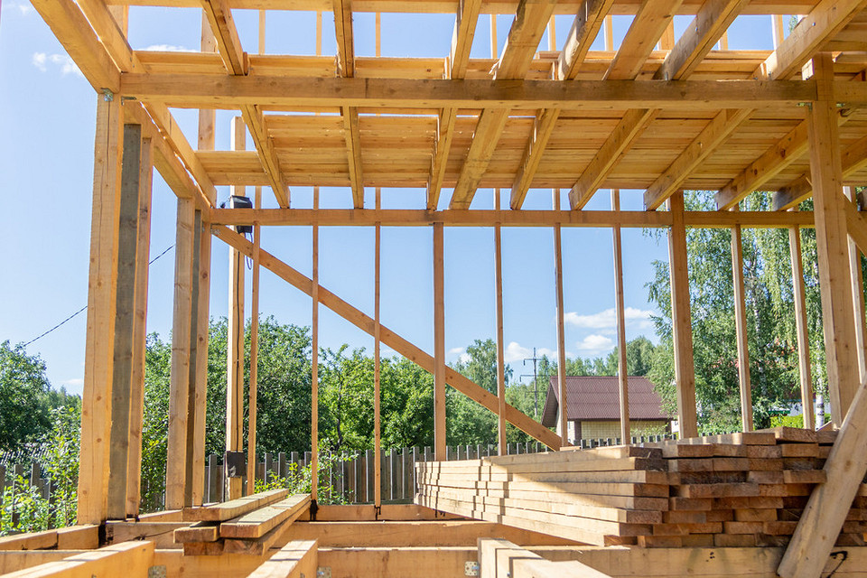

В рабочих чертежах каркасного дома должна быть схема каждой стены. Все они будут состоять из нескольких основных элементов:
  • нижняя обвязка — ее кладут поверх нижней обвязки фундамента;
  • основные стойки — вертикальные балки, которые ставят с шагом примерно 600 мм на нижнюю обвязку;
  • верхняя обвязка — состоит из двух горизонтальных балок, одной соединяют стойки, вторая, поверх нее, служит опорой для стропильной системы и чернового пола перекрытий;
  • ригели или хидеры — толстые горизонтальные балки, часто сбитые из двух-трех, которыми укрепляют дверные и оконные проемы снизу и сверху;
  • подоконные стойки — короткие вертикальные балки, соединяющие ригели с верхней и нижней обвязкой;
  • укосины — перфорированные металлические ленты или доски, идущие по диагонали от верхней до нижней обвязки через несколько стоек, не обязательны при обшивке стен фанерой или другим листовым материалом с высокой жесткостью.
Между собой элементы соединяют с помощью нескольких ершеных гвоздей, металлических пластин или уголков на конструкционных саморезах.

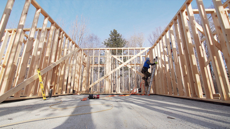

Как сделать каркасный дом своими руками? Начинающим, работающим в одиночку, советуют собирать каждую стену на черновом полу, а затем поднимать и крепить к обвязке фундамента. Возможно, вам придется позвать помощников или арендовать «удочку» для подъема стены. Но при сборке на полу вы увидите расхождения в размерах еще до того, как закрепите хотя бы один элемент. Другая технология — установка нижней обвязки для одной стены и поэтапное крепление стоек к ней слева направо.
Пошаговая инструкция по сборке стен каркасного дома выглядит так.
  • Возьмите рабочий чертеж для одной стены.
  • Подготовьте все ее узлы. Убедитесь, что они нарезаны в размер, обработаны антисептиком, высушены.
  • Положите на черновой пол вдоль обвязки фундамента нижнюю обвязку.
  • Начните прикладывать к ней стойки с шагом 600 мм или другим, указанным на плане. Отмечайте их расположение.
  • Поставьте в нужных участках ригели.
  • Положите сверху нижнюю часть верхней обвязки.
  • Разложив все узлы, проверьте, что они занимают пространство точно от угла до угла. Проверьте уровнем углы, горизонтали и вертикали каркаса.
  • Если все в порядке, сбейте все элементы гвоздями между собой, после каждого узла проверяя уровнем горизонтали и вертикали.
  • Укрепите каждые 2-3 стойки без окон и дверей укосинами, идущими от обвязки до обвязки.
  • Поднимите стену и закрепите на обвязке фундамента с помощью гвоздей. Подоприте распорками снизу. Вы уберете их, когда свяжете все углы.
Самая важная часть сборки каркаса — соединение углов. На них приходится максимальная нагрузка, их сложно утеплить. Как правильно сделать каркасный дом, чтобы он был теплым и надежным? Самая простая технология сборки углов для начинающих — скандинавская.
  • Две крайние стойки стены сходятся под углом 90 градусов. Открытая часть получившейся буквы Г должна смотреть на улицу.
  • К букве Г снаружи добавляют еще одну планку, равную по высоте стойке, чтобы получить букву П.
  • Планку прибивают к крайним стойкам, верхней и нижней обвязке.
  • При обшивке фасада образовавшуюся полость заполняют утеплителем, который не дает холоду проникать через щели в углах.
Есть технология, которая предлагает начинать сборку стен с установки широких брусков в каждом углу. Каждая стена, в свою очередь, крепится к ним. Такое решение обеспечивает устойчивость, но делает дом холоднее. Утеплить такой угол гораздо сложнее.
Внутренние перегородки собирают по той же инструкции. После сборки всех стен на 1 этаже укладывают верхнюю часть верхней обвязки и монтируют перекрытие. Технология та же, что при укладке чернового пола на первом этаже, но нужно предусмотреть пустое пространство для выхода лестницы. Стены второго этажа собирают по той же методике, что и на первом. Поднимать стойки можно с помощью блочной системы или по приставным лестницам, закрепленным на каркасе.

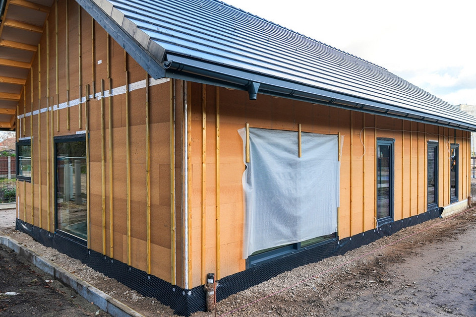

Обшивка стен
ShutterStock/Фотодом
В каркасном доме будет комфортно даже в самую суровую зиму, если утепление сделано по правилам. Пирог стены должен включать:
  • утеплитель между стойками — 150-200 мм толщиной для зимы в средней полосе;
  • гидроветроизоляцию поверх всего каркаса и утеплителя;
  • жесткие плиты для защиты от ветра и повышения прочности;
  • обрешетку для создания вентзазора;
  • декоративную обшивку.
Обшивку каркасника начинают изнутри, а не снаружи.
  • Внутренние стены закрывают пароизоляционной мембраной, которую прибивают к каркасу гвоздями или металлическими скобами. Можно сразу закрепить мембрану обрешеткой под будущее чистовое покрытие, предварительно рассчитав ее шаг. Стыки листов проклеивают защитной влагонепроницаемой лентой.
  • Закрыв стены внутри, укладывают утеплитель между стойками каркаса. Его кладут вертикально, снизу вверх, в шахматном порядке, чтобы стыки плит смещались. Если утеплитель кладут в несколько слоев, то следующий располагают поперек предыдущего. Пустот между стойками остаться не должно. Даже маленькие щели нужно заделать специальной пеной или закрыть обрезками плит.
  • Поверх утеплителя и стоек каркаса прибивают гидроветроизоляционную мембрану. Она должна закрыть все пространство стены без промежутков. Стыки между листами тоже проклеивают.

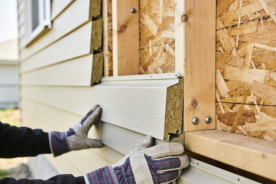

  • Через пленку на стойки прибивают листовой материал — влагостойкие плиты ОСБ, ГКЛ, ЦСП или фанеру. Их крепят гвоздями с шагом в 150-200 мм к каждой стойке по вертикали, в том числе к промежуточным подоконным.
  • На плиты укладывают ветрозащиту, выпускающую пар наружу. Ее крепят вертикальными деревянными планками или металлическим профилем, который монтируют с шагом 30-40 см.
  • На профиль крепят декоративную облицовку — сайдинг, сэндвич-панели. Последний вариант обеспечивает дополнительную защиту от холода.

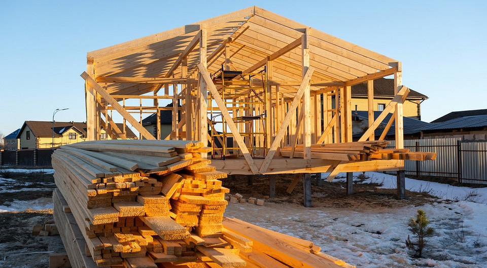

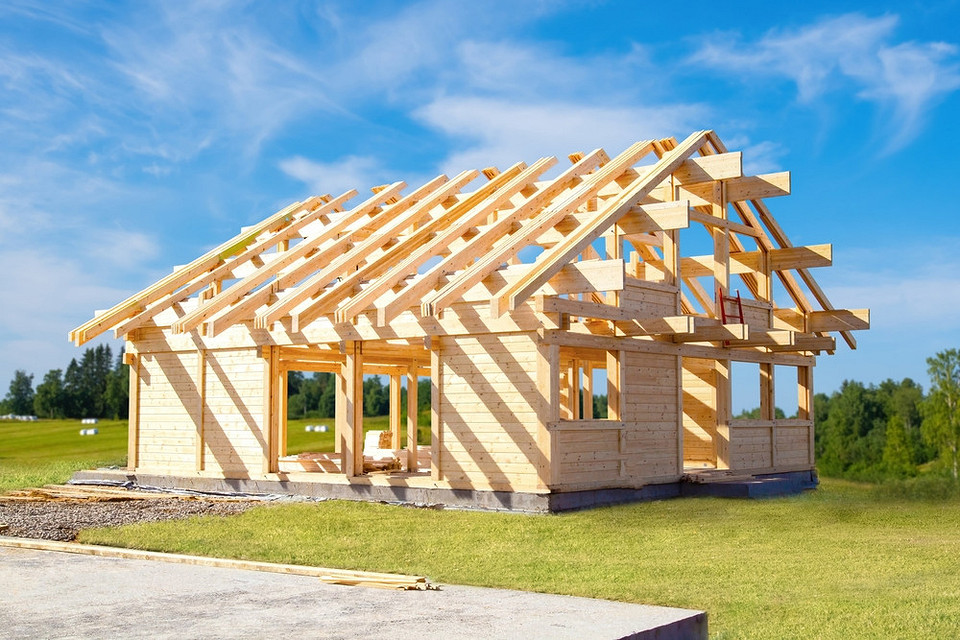

Сборка стропильной системы — один из самых сложных и опасных этапов при строительстве каркасного дома. Пожалуйста, помните о правилах безопасности при работе на высоте. Воспользуйтесь помощью специалистов, если никогда не делали крышу раньше.
Методика сборки стропил зависит от типа крыши. Инструкция ниже рассказывает, как сделать двускатную крышу с двумя глухими фронтонами. Но типов стропильных систем очень много. Каждую монтируют по своей схеме.
  • Уложите черновой пол чердака, по которому безопасно ходить.
  • Закрепите поверх верхней обвязки чердака дополнительный опорный брус.
  • Измерьте длину каждого фронтона, найдите их центры и натяните между ними нить.
  • Проложите по полу вдоль нити опорную балку, зафиксируйте на опорных балках перекрытия.
  • Разложите вдоль балки стойки — высота зависит от выбранного угла наклона, ее нужно рассчитать при разработке проекта.
  • Разместите стойки с шагом 50-60 см, проверьте их горизонталь и одинаковую высоту, прибейте сверху конек — длинный горизонтальный брус.
  • Поднимите стойки с коньком, закрепите на опорной балке, поставьте временные подпорки сбоку.
  • Проверьте уровнем, что конек лежит параллельно балке.
  • Возьмите 2 стропила. Приложите каждое к коньку по очереди, чтобы определить точный угол запила для стыковки, а также проверить длину. Стропила должны с каждой стороны нависать над стеной минимум на 50 см. Свес должен быть примерно одинаковый по всему периметру крыши.
  • Запилив стропила, прибейте их к коньку и опорному брусу по периметру чердака гвоздями.
  • Под коньком соедините стропила металлической пластиной на саморезах.
  • Вначале поставьте стропила у одного фронтона, затем у другого. Затем двигайтесь от одного края к другому с шагом, заданным в проекте.
  • После установки всех стропил укрепите их поперечной балкой, примерно в верхней трети.
  • Выведите между стропилами закладные для вентиляционной системы, дымохода, фановой трубы.
После этого можно приступать к обшивке фронтонов и укладке кровли.

Принцип установки дверей и окон примерно одинаковый. Монтаж проводят после обшивки, когда дом уже накрыт кровлей, но до чистовой отделки фасада и комнат.
  • Подготовленные проемы закрывают гидроветроизоляционной мембраной или защитными лентами. Они должны с нахлестом заходить на фасад.
  • В проем вставляют раму окна или коробку двери. Выравнивают по уровню с помощью монтажных клиньев, которые подставляют по периметру.
  • Через отверстия в коробке или анкерных пластинах на раме сверлят отверстия в нужных точках проема.
  • Раму или коробку фиксируют крепежом и еще раз проверяют по уровню. Если все в порядке, пространство между ними и проемом запенивают на 2/3, пока не вытаскивая монтажные клинья. После застывания пены аккуратно убирают их, запенивают промежутки.
  • К коробке на петли крепят полотно. В раму вставляют стеклопакет, если он еще не закреплен.
После окончательной регулировки замков, ручек и другой фурнитуры можно пользоваться дверями и окнами. Откосы, отливы, подоконники и наличники можно ставить чуть позже или сразу. Но они должны быть готовы до чистовой отделки стен и фасада. Пока они не поставлены, нужно закрыть пространство вокруг проема пленкой или как-то еще защитить от влаги. Снаружи откосы и дверной проем должны быть закрыты влагостойким материалом. Лучший вариант — оцинкованный металл. Внутри отделка может быть любой. Обычно откосы внутри закрывают панелями из МДФ или ГКЛ.

При сборке каркасного дома коммуникации прокладывают в 3 этапа.
  • На этапе создания фундамента и чернового пола. В бетонном фундаменте до заливки заранее закладывают гильзы под электрокабель, водопроводные и канализационные трубы, если они предусмотрены проектом. В качестве гильз под воду используют стальные или толстостенные пластиковые трубы. Их диаметра должно хватить на водопроводную или канализационную трубу, утеплитель вокруг нее, греющий кабель. Гильзы под проводку — только металлические, с негорючим антикоррозионным покрытием. Гильза должна проходить через всю толщу бетона и черновой пол. В его утеплителе под нее вырезают отверстия, которые затем закрывают водонепроницаемым строительным скотчем или запенивают. Если фундамент свайный или столбчатый, после установки свай между ними вырывают траншеи глубиной от 1 метра. В них укладывают по отдельности электрический кабель, канализационные и водопроводные трубы в защитной гильзе, с утеплителем. Гильзу выводят на поверхность и проводят через черновой пол.
  • После сборки каркаса и крыши. Между стойками и утеплителем проводят гильзы или короба под вентиляционные каналы. Если планируется вывод всех каналов через общий воздуховод на крышу, выходы из каждой комнаты лучше делать во внутренних перегородках, а не в уличных стенах. В фасаде закладываются гильзы под принудительную вентиляцию, а также трассы для кондиционера, если планируется его установка.
  • При внутренней отделке. Внутреннюю разводку труб и проводку не советуют прокладывать скрытым методом в стенах. При поломке придется разбирать их до каркаса, нарушать паро- и теплоизоляцию. Чтобы скрыть трубы в доме, используют короба или пространство за внутренней обшивкой из гипсокартона. Проводку тоже прокладывают за обшивкой потолка и стен или открытым способом в кабель-каналах. Для скрытой проводки обязательно использование защитных негорючих металлических рукавов.
Подключением газа и электричества должны заниматься специалисты. Вентиляцию и водопровод можно проложить самостоятельно. Вентканалы должны быть готовы до подключения газового котла и плиты: специалисты газовой службы будут проверять воздухообмен перед работой.
