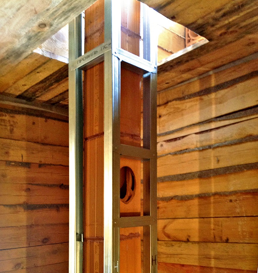

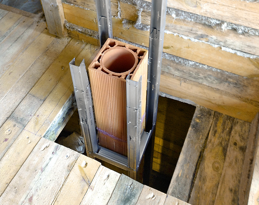

Дымоход из керамических модулей (EFFE2 ULTRA, EFFE2 DOMUS). Он состоит из элементов сложного поперечного сечения — с внутренними и наружными стенками и радиальными перемычками. Рабочий канал может быть круглым (диаметр 120–300 мм), овальным или прямоугольным; наружное сечение трубы — только прямоугольное.
![Дымовой тракт](/uploads/5a0d98f3698a1.jpg)
Система Tona Tec Las (а) рассчитана на высокое давление дымовых газов и предназначена для теплогенераторов и котлов, которые используют жидкое и газообразное топливо. Утеплённая система Тona Tec Plus (б) подходит для котлов, печей и каминов, работающих на любом виде топлива. Основные элементы дымоходов: 1 — рабочий канал; 2 — бетонный кожух; 3 — модуль подключения; 4 — ревизия; 5 — конденсато-приёмник. Фото: TONA
Небольшая масса конструкции (около 27 кг/пог. м при диаметре канала 140 мм) позволяет обойтись без фундамента; возможны также насадной монтаж (с опорой на кирпичную или блочную печь) или установка на настенную консоль.

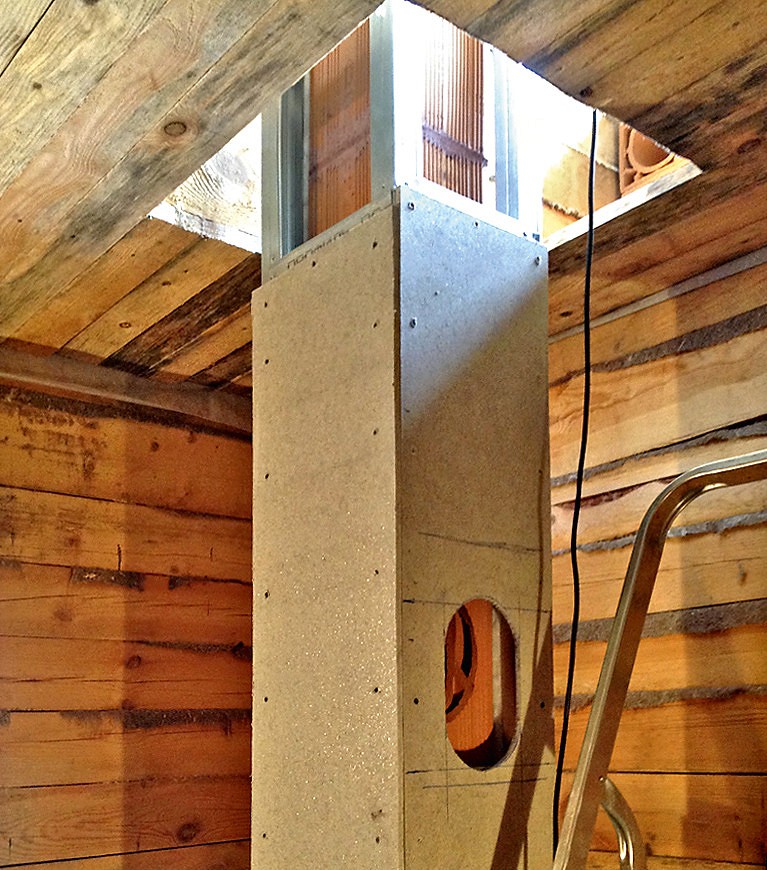

Главный минус дымохода из цельнокерамических модулей связан с недостаточной для российских условий теплоизоляцией внутреннего канала и, как следствие, обильным образованием большого количества конденсата, особенно если используется оборудование с низкой температурой дымовых газов (печь длительного горения, конденсационный котёл). Приходится приобретать дополнительно теплоизоляционный кожух из прессованной каменной ваты под оштукатуривание или самостоятельно собирать утепляющий короб (например, из гипсоволокнистых листов с заполнением базальтовой ватой). Ещё одна проблема заключается в сравнительно низкой прочности конструкции: её необходимо располагать внутри заранее предусмотренной шахты, обкладывать кирпичом или усиливать стальными уголками.

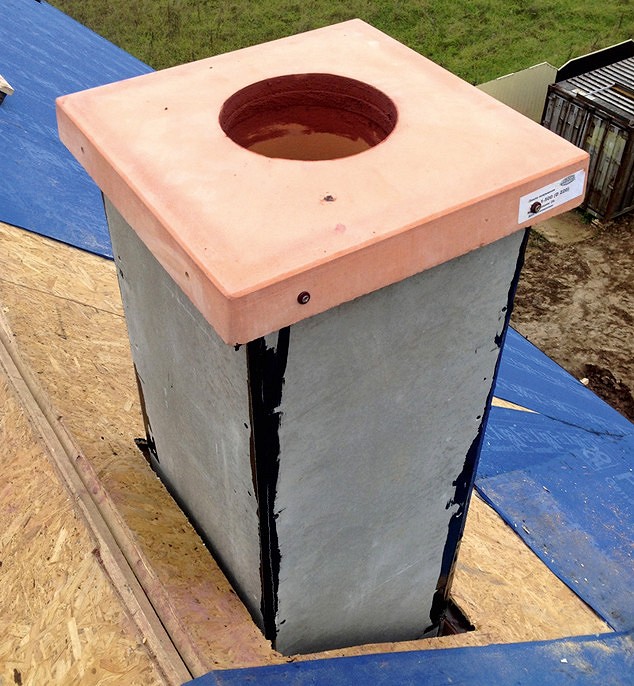

Наконец, очень важно правильно выбрать и аккуратно установить оголовок, состоящий из покровной плиты (обычно бетонной) и металлического зонта-дефлектора. Плита должна герметично закрывать зазор между рабочим каналом и кожухом. Ведь если утеплитель в верхней части трубы отсыреет, тяга резко ухудшится (возможно даже её опрокидывание) и увеличится количество конденсата. Неправильно изготовленный дефлектор также может вызвать проблемы с тягой. В связи с этим лучше приобрести оголовок у производителя дымохода, пусть даже он обойдётся дороже изготовленного на месте или заказанного в сторонней мастерской.
