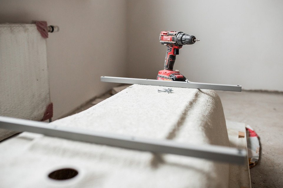

Кроме готовых кронштейнов можно использовать и самодельные — металлические уголки, деревянный брус с выпиленной полочкой. Практичная подставка получится из П-образного металлического профиля. Он закроет щель между стеной и чашей полностью, упростит нанесение герметика. Самодельные кронштейны должны иметь выступ, на который можно надеть или положить бортик, выдерживать вес до 150-200 кг, быть устойчивыми к высокой влажности и плесени, надежно фиксироваться на бетоне или металлопрофиле перегородки.

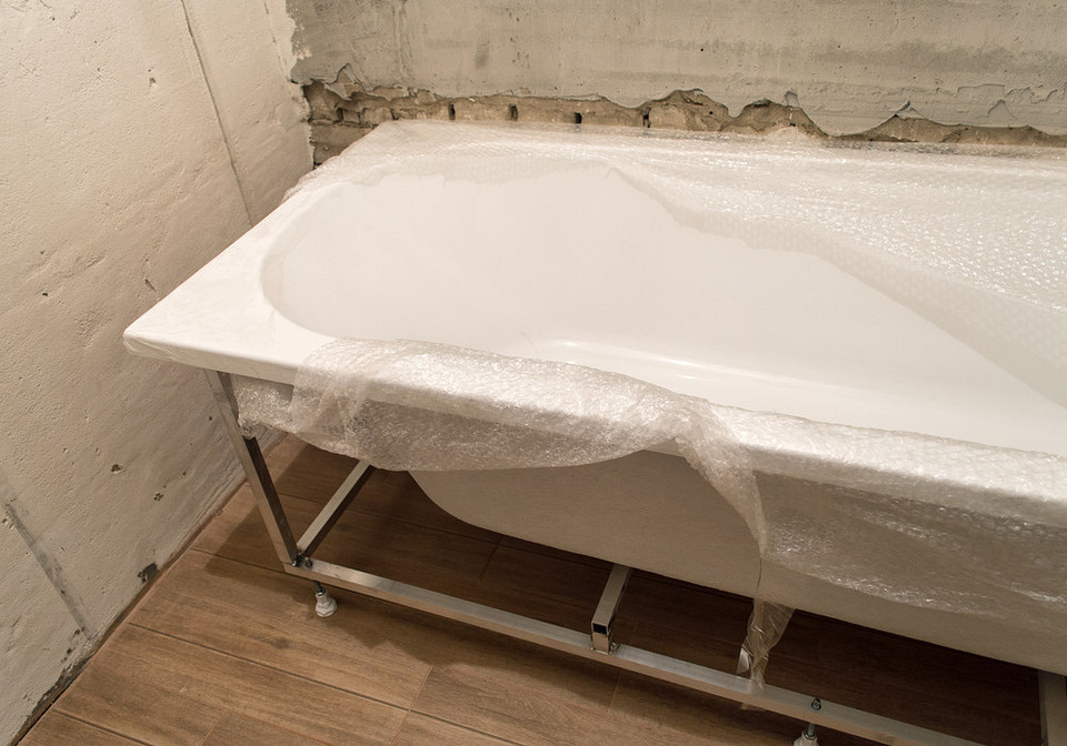

Как крепить пластиковую ванну к стене? Вам понадобятся рулетка, уровень, маркер, дрель, шуруповерт или отвертка.

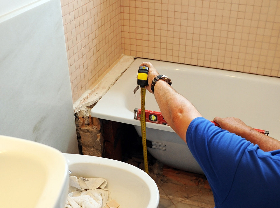

  • Соберите ванну на каркасе и поставьте на место, но пока не фиксируйте. Отрегулируйте по уровню положение бортиков, убедитесь, что ножки стоят ровно.
  • Отметьте маркером полосу вдоль бортика по всему периметру.
  • Отодвиньте ванну. Измерьте высоту загиба бортика или его толщину с внешней стороны.
  • По полосе наметьте и просверлите отверстия под кронштейны. Загиб бортика должен упираться в них, плоский бортик — закрывать полностью. Сравните глубину паза кронштейна и высоту загиба. Сверлите отверстия так, чтобы между дном паза и проведенной линией осталось расстояние, равное или меньшее высоты загиба.
  • Прикрутите кронштейны и попробуйте надеть на них ванну. Крайние держатели, которые видны даже при установленной чаше, не вкручивайте до конца. Если ванна шатается даже на держателях, проверьте высоту загиба и паза, а также толщину бортика. Если он слишком тонкий, подложите между ним и крепежом резиновую прокладку.
Если профиль или кронштейны установлены правильно, бортик будет упираться в них, не давая чаше двигаться. Вам останется лишь загерметизировать шов между стеной и бортиком. Но это нужно делать в самом конце установки.

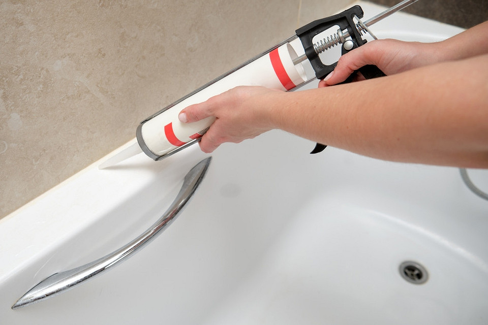

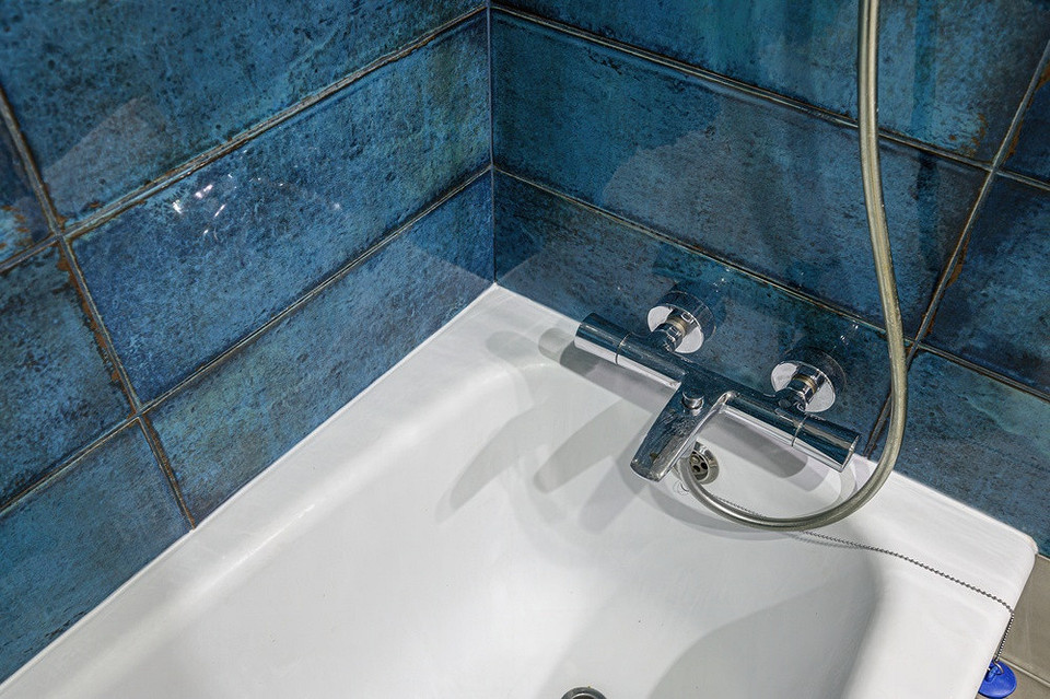

Чем заделать шов между стеной и ванной
Щель между чашей и стеной в первую очередь нужно закрыть силиконовым герметиком с добавками, защищающими от плесени. Если зазор очень большой, можно закрыть его монтажной пеной, срезать ее сверху после высыхания и положить герметик на нее. Перед заделкой нужно очистить все поверхности от пыли и обезжирить.
Вместо герметика иногда используют плиточную затирку, но это не самое удачное решение. Она может потрескаться при усадке стен, колебаниях чаши из-за набора и слива воды. В трещины начнет попадать влага, может образоваться плесень.
Эластичный герметик нужен только для защиты от капель воды между бортиком и стеной. Сверху его обычно чем-то закрывают.
