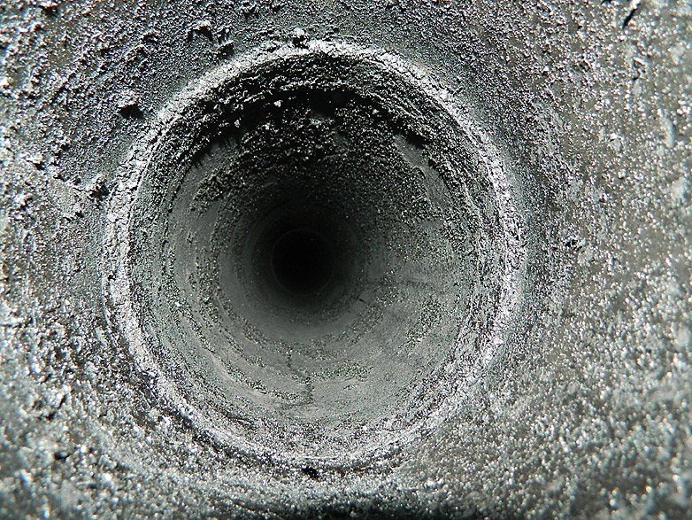

Чем бы вы ни топили печь (котёл, камин) — дровами, углём или пеллетами, — в дымовой трубе будут накапливаться аморфный пылевидный углерод (сажа) и смолянистые отложения (дёготь). То и другое относится к горючим веществам, температура их возгорания колеблется в пределах 250-400 °С, а температура горения при интенсивной подаче кислорода достигает 1 000 °С. Кирпичная труба при этом может треснуть либо разрушатся кладочные швы — и огонь перекинется на соседние деревянные конструкции. Стальной модульный дымоход более устойчив к высоким температурам, но и он при возгорании сажи иногда разрушается и почти всегда теряет устойчивость к конденсату — начинает быстрее ржаветь. Исключить нагрев дымохода до 250 °С, как и попадание искр из топки на сажу, невозможно. Поэтому единственный надёжный способ предотвращения беды — поддерживать чистоту в трубе. Для этого надо соблюдать три правила.

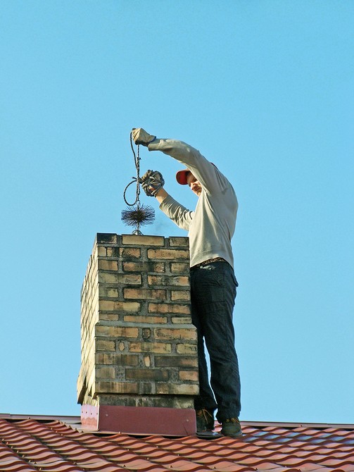

2 Регулярно прочищайте трубу
Если у вас дровяной котёл или печь, которая является основным отопительным прибором, то как минимум раз в год (лучше сразу по окончании холодного сезона) нужно чистить дымоход. С этой задачей можно справиться самостоятельно, если на этапе строительства дома предусмотреть люк в крыше или смонтировать кровельную лестницу и площадку с перилами возле оголовка дымовой трубы. И нельзя забывать о страховочном поясе!
При чистке сначала используют гирю на тросе, которая служит для сбивания крупных, частично отслоившихся хлопьев сажи. После двух-трёх проходов этим приспособлением берут утяжелённый ёршик (его можно приобрести на строительном рынке или изготовить самостоятельно), диаметр которого должен точно соответствовать диаметру дымохода.
Если самостоятельная чистка невозможна, работы поручают фирме, специализирующейся на промышленном альпинизме, цена услуги варьируется от 3 до 15 тыс. руб. в зависимости от расположения дома, диаметра и конфигурации трубы, времени года и других факторов.
