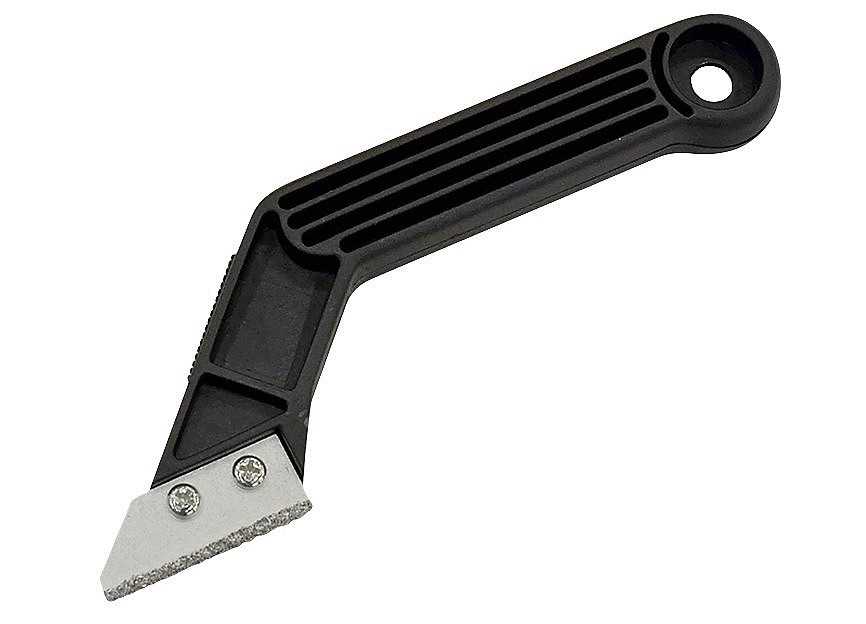

  • Инструмент для разделки швов. Это может быть шовный или строительный нож, дрель, мультитул, болгарка с алмазным диском, шпатель или даже плоская отвертка. Совет: не стоит активно применять в этом случае химические средства для размягчения раствора, так как они могут испортить поверхность соседних плиток или растворить клей под ними, а также нередко они проникают в соседние швы и меняют цвет затирки в них.

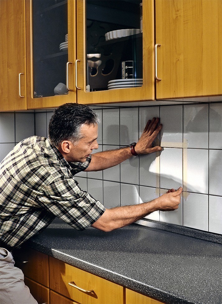

  • Малярный скотч для защиты отделки по периметру удаляемого участка.

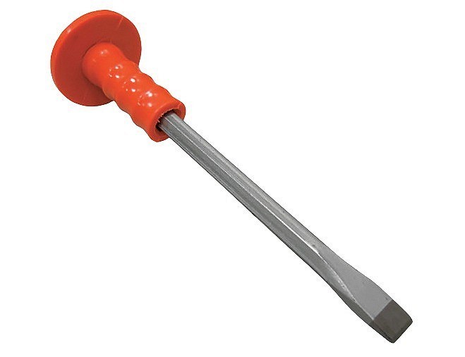

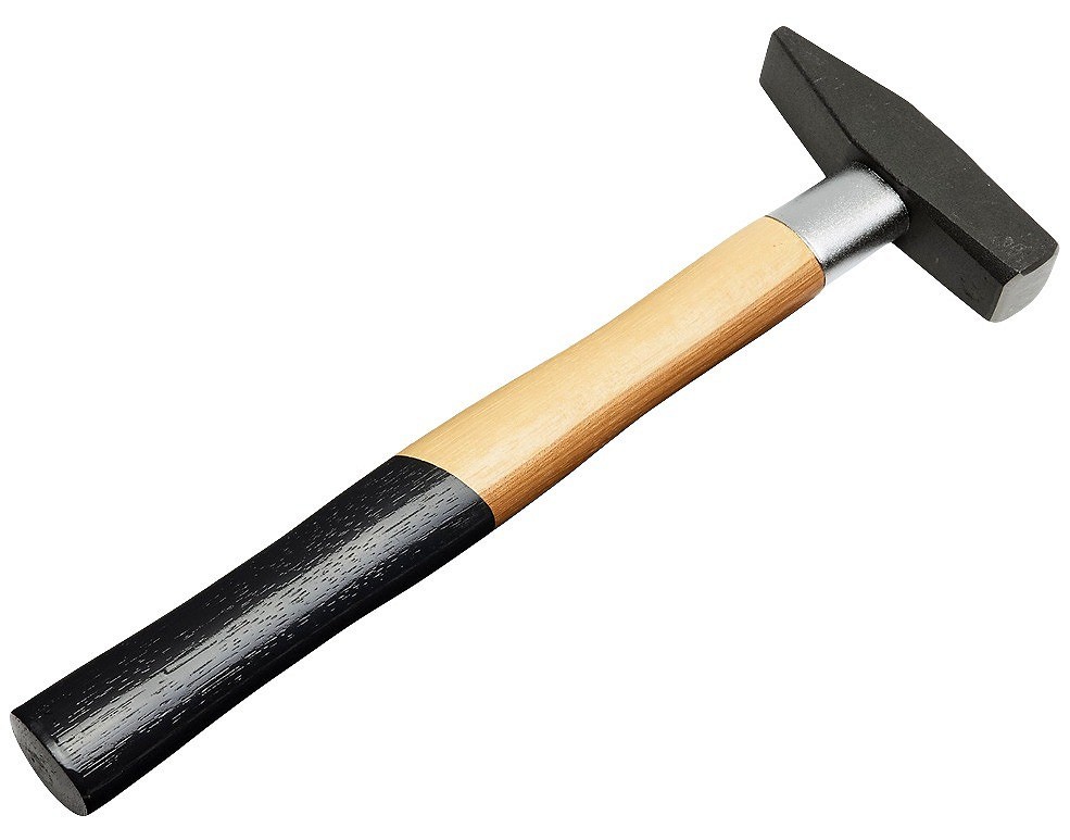

  • Зубило, долото или стамеска и молоток, чтобы разбить облицовку. Иногда для этих же целей можно использовать дрель со сверлом по кафелю.

  • Наклейте малярный скотч вокруг участка с дефектом, чтобы защитить отделку.

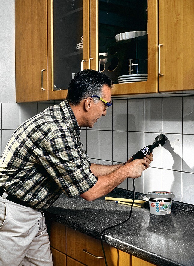

  • Прорежьте механическим или электроинструментом швы вокруг демонтируемого участка. Если затирка не поддается, попробуйте смочить ее водой. Если это не помогло, используйте специальные средства для ее размягчения, однако будьте предельно осторожны, чтобы не повредить раствор в других местах. Совет: цементные фуги удаляются, как правило, легче всего, а вот смеси на основе эпоксидной смолы или силикона могут потребовать применения профессиональных растворителей.
  • Шпателем или скребком достаньте затирку из швов. Действуйте аккуратно — лучше потратить на этот этап лишние 10 минут, чем повредить кафель вокруг.
Во время работы не забывайте о защите: обязательно наденьте очки, а если работаете электроинструментом, то и респиратор (от дрели или болгарки будет намного больше пыли, чем от механических приспособлений).

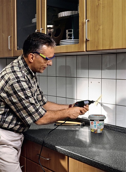

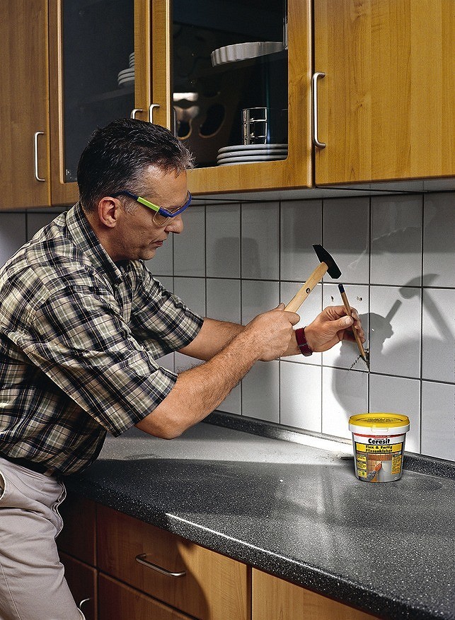

  • Стукните молотком или зубилом по центру плитки, чтобы разбить ее. Если она сильно повреждена изначально, этот пункт можно пропустить. Совет: не стоит использовать вместо этих инструментов перфоратор — такая техника дает сильную вибрацию, распространяющуюся по стене, из-за чего вся облицовка может пойти трещинами. Кроме того, можно не рассчитать силу нажима и повредить стену под отделкой.

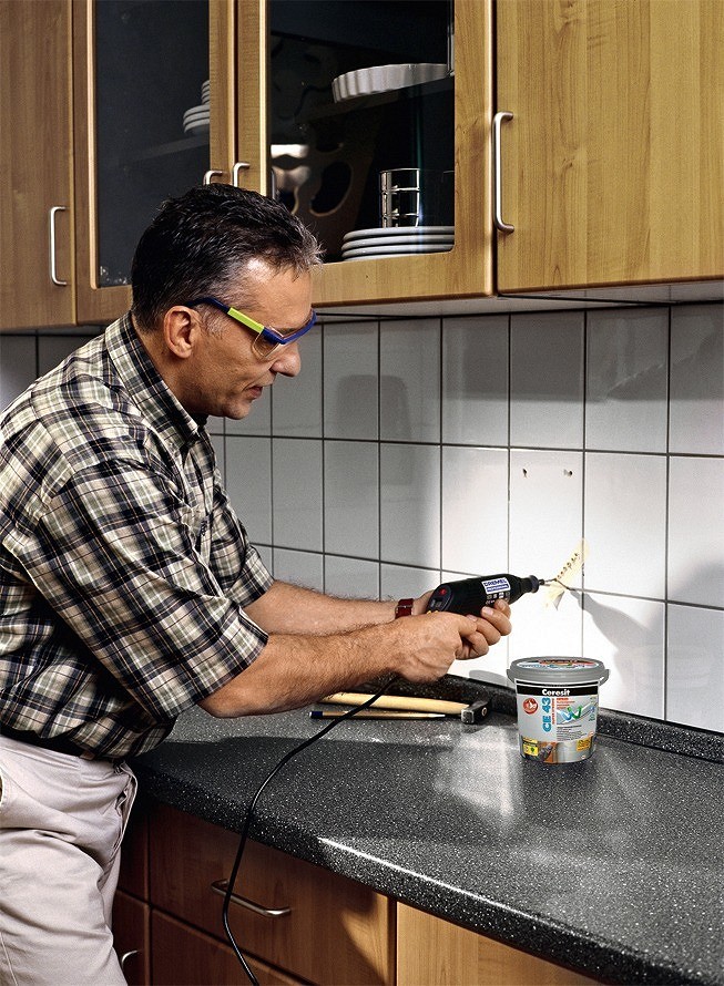

  • Если материал не поддается, просверлите в центре несколько отверстий дрелью или сделайте насечки болгаркой с алмазным диском.
  • Двигаясь от этих повреждений, начинайте аккуратно отделять фрагмент от стены по частям, в направлении от центра к кромкам. Сделать это достаточно просто: подставляйте зубило или стамеску к обломанному краю под углом в 45 градусов и постукивайте по нему молотком.
Совет: не надо стараться бить по инструменту изо всех сил — на скорость демонтажа это практически не виляет, а вот риск повредить отделку вокруг значительно возрастает.

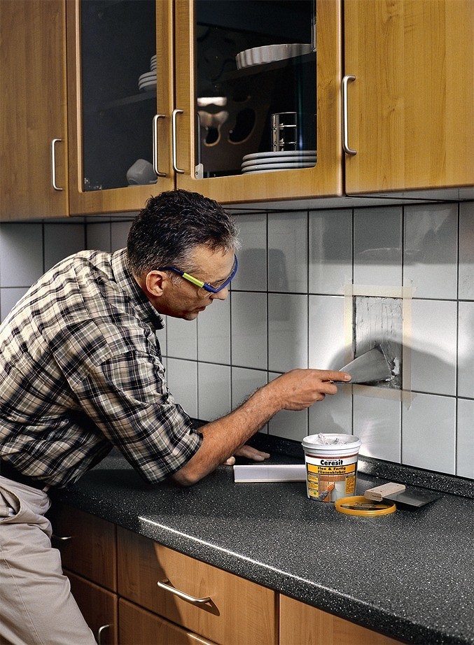

Основание надо полностью очистить с помощью стамески и молотка или металлического шпателя от остатков старого раствора, крошек кафеля и другого мусора. Делать это строго обязательно: если оставить поверхность неровной (с остатками клея), обновленная отделка будет выступать, может оказаться наклоненной или перекошенной, а под ней останутся пустоты. Кроме того, старый и новый клей плохо сцепляются между собой, а значит, свежеприклеенный кафель может вскоре отпасть. Дополнительно стоит пропылесосить реставрируемый участок или протереть его влажной тряпкой. После того как место очищено, рекомендуется нанести грунтовку и дождаться ее полного высыхания.
Монтаж
Прежде чем приступать к приклеиванию, надо определить толщину слоя клея. Для этого плитку прикладывают к поверхности и запоминают, насколько сильно она утоплена. Именно столько клея или цементного раствора необходимо будет положить, чтобы новый элемент оказался вровень с остальной облицовкой.
Затем можно приступать к укладке.
  • Плитку (кроме керамогранита) замочите на 10-20 минут в воде. Если этого не сделать, она начнет вытягивать жидкость из раствора, и соединение получится непрочным.

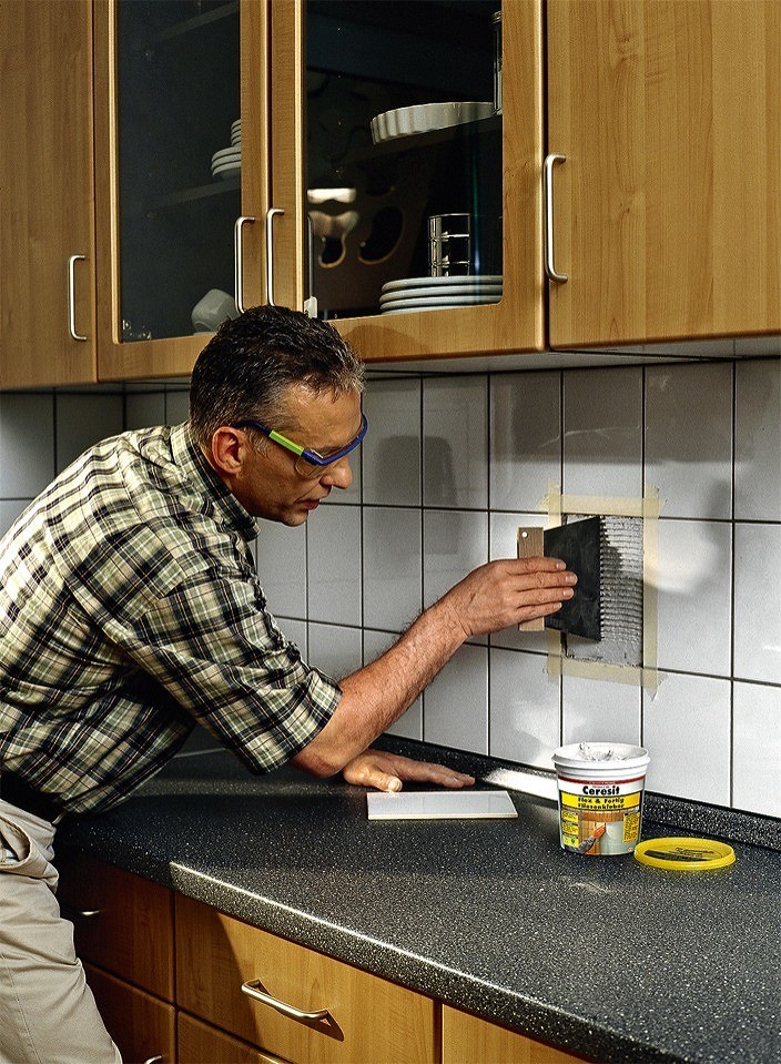

  • Равномерно нанесите клеящую массу либо на сам отделочный элемент, либо на основание. Используйте для этого шпатель с зубцами.
  • Приложите плитку к поверхности и аккуратно прижмите. Проверьте строительным уровнем ее расположение относительно остальной облицовки: она должна быть вровень с ней.
  • Вставьте пластиковые крестики, чтобы обеспечить ровность швов. Достать их можно на следующий день.
