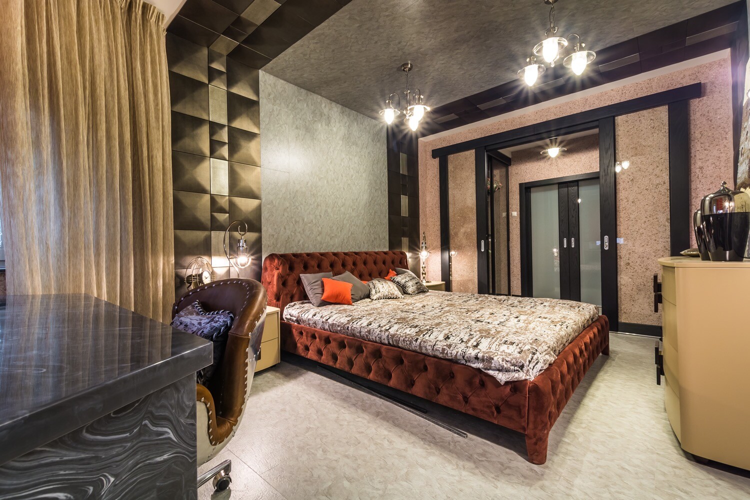

Как сделать жидкие обои своими руками: выбор ингредиентов и универсальный рецепт
Жидкие обои — практичное, долговечное и красивое покрытие. Мы подробно расскажем, как без больших затрат сделать его самостоятельно.
oboi-zhidkie.ru
Все о самостоятельном изготовлении жидких обоев
Выбор ингредиентов
Универсальный рецепт
Жидкие обои или как их еще называют шелковая штукатурка — необычный материал. Он закрывает дефекты основания, может укладываться на поверхность любой конфигурации, не имеет швов, долговечен и экологичен. При этом он обладает оригинальной шелковистой поверхностью, делающей его похожим на ткань или фетр. Не удивительно, что стоимость материала велика. Разберем, как приготовить жидкие обои своими руками в домашних условиях. Это позволит сэкономить бюджет и получить покрытие, не похожее ни на какие другие.
