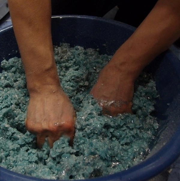

Приготовление смеси
Обратите внимание на инструкцию производителя. Рекомендации по приготовлению смесей от разных брендов могут серьезно отличаться. Но есть общие моменты.
- Делить содержимое одного пакета и использовать за несколько раз нельзя — баланс компонентов будет нарушен.
- Сначала в емкость наливают воду, потом добавляют содержимое пакета. Не наоборот.
- Замешивать состав можно только вручную. Никаких миксеров — они могут повредить волокна. Перемешивать смесь с водой нужно тщательно, чтобы не осталось сухих фрагментов. Должна получиться однородная масса, похожая на тесто.
- Вода должна быть теплой: не горячей и не холодной. Оптимальная температура — около 35 градусов.
- После размешивания смесь должна набухнуть, для этого требуется время. У разных составов оно разное. Этот момент обязательно указывают на упаковке. Еще важное замечание: настаиваться смесь должна в герметично закрытом пакете. Например, в том же, где хранилась до разбавления водой. Иначе состав может высохнуть.

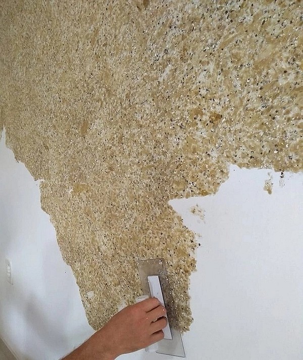

Самый волнительный момент. Комок пластичной массы берут рукой и наносят на стену прозрачной пластиковой кельмой или пластиковым шпателем, аккуратно распределяют. Держать инструмент советуют под углом 10-15 °, а не использовать всю его поверхность. Разглаживается каждый нанесенный участок. Слой можно делать тоньше или плотнее. Работать лучше от светлой стороны стены к темной, чтобы не упустить возможные дефекты. Через час-полтора после нанесения можно просветить стену лампой под углом. Так недочеты станут заметнее. И их можно будет устранить.
