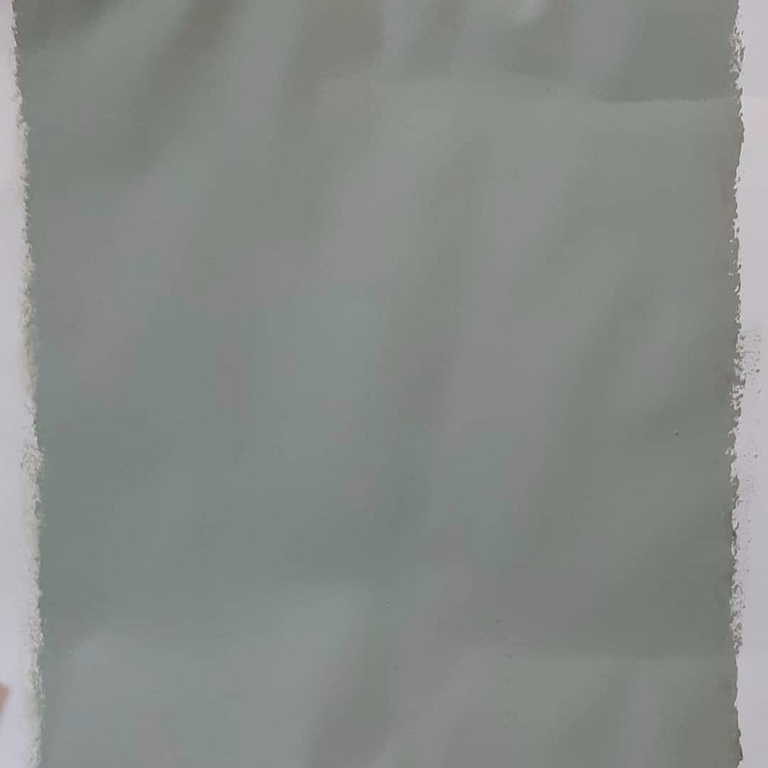

Что понимают под выкрасами?
Так называют пробы краски. Их делают на бумажной поверхности, картона, гипсокартона, дереве — на любых поверхностях. Иногда выкрасы заказывают у компании-производителя, которые предоставляют небольшого формата листы. Но в большинстве случаев их приходится делать самим, или с помощью дизайнеров — зависит от того, с кем вы работаете.

Как правильно сделать выкрас?
Эксперты рекомендуют делать выкрасы на бумагу, прикрепленную на лист гипсокартона. Поверхность требуется прогрунтовать, а потом нанести краску. Не ограничивайтесь одним слоем — накладывайте краску, пока не получится вариант, который вам понравится. Заодно сразу будет понятно, сколько слоев понадобится, и можно будет примерно посчитать количество краски.
Затем установите листы ГКЛ в комнате — там, где будете проводить окраску. И посмотрите на них при разном освещении, и даже желательно — погоде.
Еще несколько моментов, которые нужно знать
Почему не стоит делать выкрасы на стене? Если она уже оштукатурена и подготовлена к окраске — теоретически можно. Но если вы сделаете несколько слоев, новая краска может не перекрыть старую до конца.
Если у вас обои под покраску — тем более не стоит. Слишком большое количество слоев приведет к тому, что материал начнет отслаиваться стены.
Исключение составляет только случаи, когда нужно окрашивать рельефную поверхность — например, кирпич. Тогда прежде чем наносить краску на участок стены, ее нужно качественно очистить, убрать всю пыль и покрыть грунтовкой.
