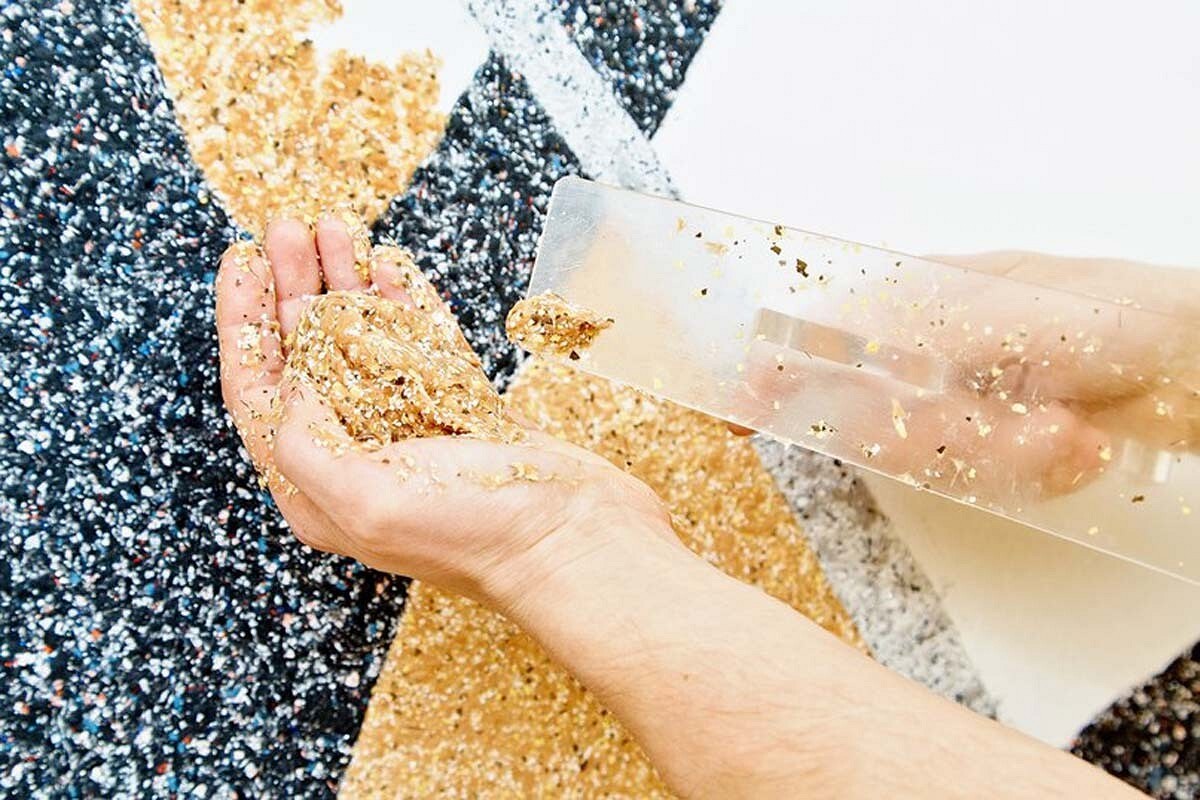

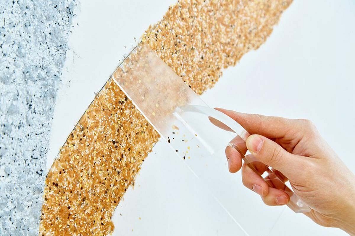

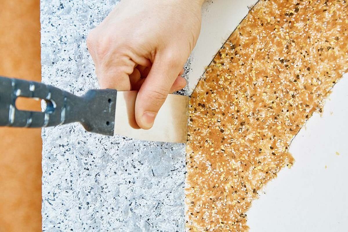

Готовую пластичную массу наносят на стену и разглаживают пластиковой тёркой возвратно-поступательными движениями. Это несложно и под силу даже непрофессионалу. Главное, следить за равномерностью слоя. Его рекомендованная толщина — 1-2 мм и не более. Иначе расход материала не будет соответствовать заявленному производителем. Да и смотрится покрытие привлекательнее, если его толщина одинакова по всей поверхности.
В среднем 1 кг сухой обойной смеси хватает на отделку 3–4 м². Но этот параметр зависит от текстуры покрытия и может доходить до 7 м². После нанесения на стены жидкие обои постепенно (в течение 1–2 сут) высыхают. В это время температура в помещении не должна быть ниже 15 °С. Приветствуются частые проветривания, в отличие от обычных рулонных обоев, которые берегут от сквозняков при высыхании клея.
