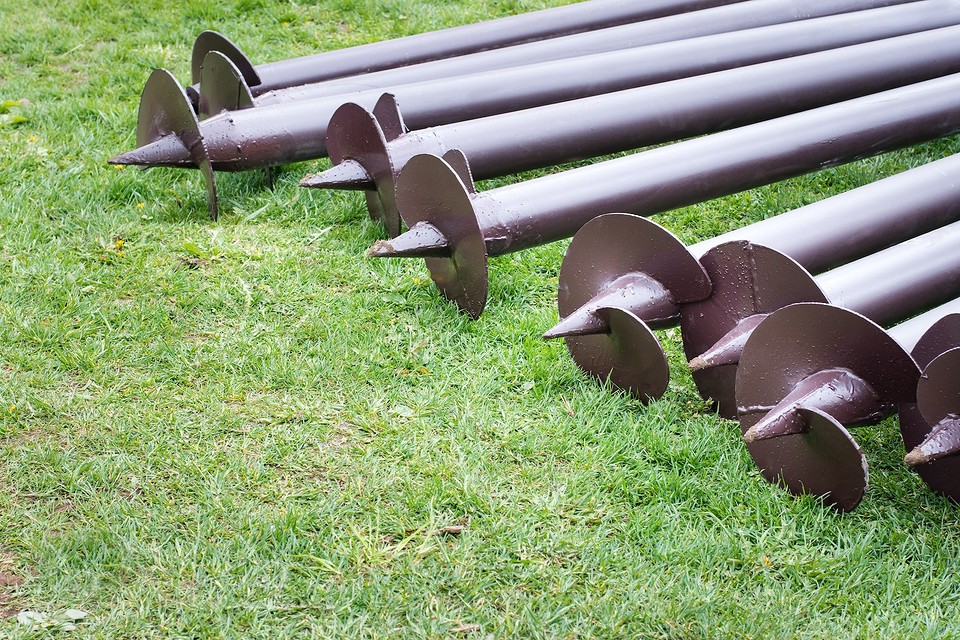

3. Фундамент из винтовых свай для всех видов заборов
Заборы на винтовых сваях — относительно новая технология для индивидуального строительства. У свайного фундамента перед ленточным есть несколько преимуществ: более доступная стоимость, минимальное количество земляных работ, простота и оперативность монтажа. Определенным недостатком можно считать то, что опоры не связаны между собой. Из-за этой особенности просвет между забором и землей не закрыт, как в случае с ленточным фундаментом. Однако эта особенность компенсируется не менее прочной фиксацией свай в грунте ниже глубины промерзания, что эффективно защищает ограду от воздействия морозного пучения. Благодаря этому такая конструкция простоит дольше, чем ограждение на забетонированных столбах.Винтовые сваи делают из прочных стальных труб фиксированной длины с острым наконечником и лопастями, с помощью которых сваю ввинчивают в грунт, как саморез в дерево.
Для легких заборов из рабицы и профлиста высотой до 2 метров применяют 57-миллиметровые сваи. Для тяжелых и высоких конструкций на стальных и кирпичных столбах используют более мощные сваи диаметром 76 мм.
Винтовые сваи устанавливают механическим способом, с помощью специальных приводов. Эту работу можно проделать вручную силами двух человек с применением рычагов или лома. Вертикальность установки контролируют с помощью пузырькового уровня с магнитной подошвой.
Столбы из стальной трубы допустимо крепить к хвостовикам свай с помощью электросварки. Для монтажа опор из кирпича необходимо обрезать хвостовики ниже уровня грунта и укрепить поверх оголовки — специальные площадки, служащие для крепления к свае расположенных поверх конструкций. При необходимости выполнить кирпичную кладку, закрывающую просвет между листами забора и грунтом, хвостовики свай соединяют между собой расположенным на уровне земли стальным швеллером, который служит фундаментом для кладки.
