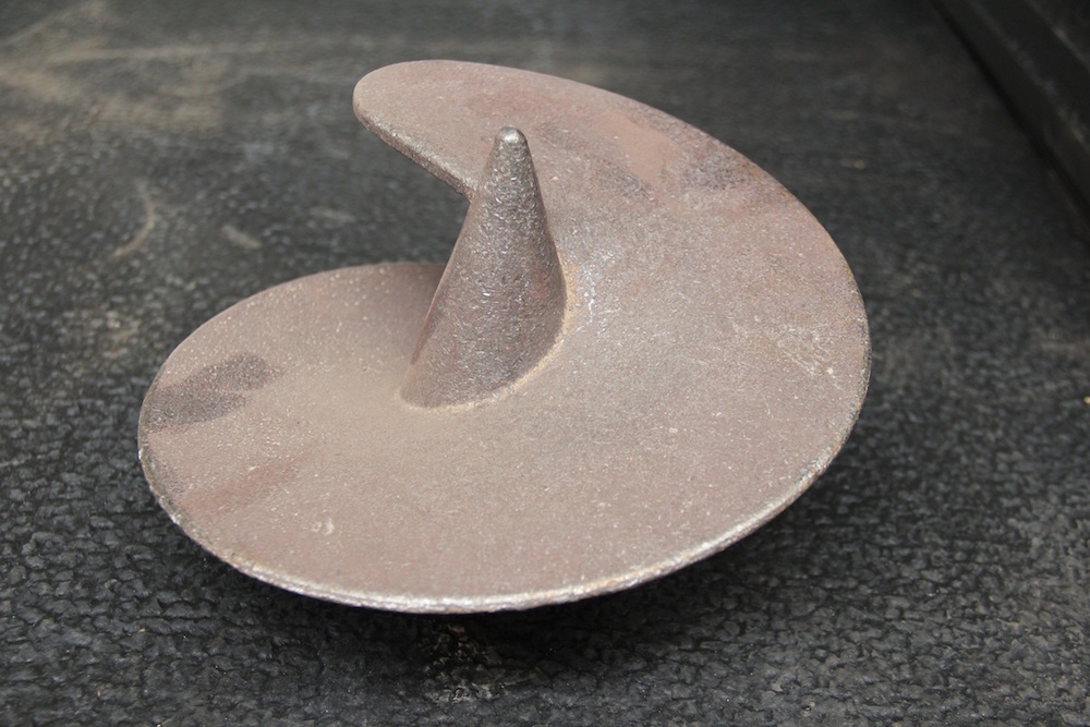

3. Сваи из оцинкованной стали с литым наконечником (СВСЛ)
От 2800 за шт. Несущая способность сваи обеспечивается не стволом, а наконечником (лопастью), опирающимся на плотные слои грунта и расположенным ниже глубины промерзания. Слабое место сварной сваи — швы крепления лопасти к стволу. Сваи с литым наконечником не имеют сварных швов и потому служат как минимум в полтора раза дольше.
Литые наконечники намного продлевают срок службы фундамента. Фото: ОЗМК

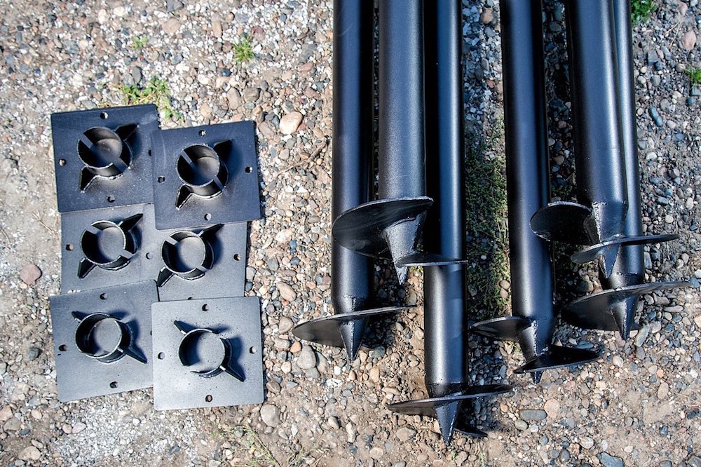

4. Сваи из нержавеющей стали с литым наконечником
От 12 тыс. руб. за шт. Подобные изделия обладают сроком службы более 60 лет, но в силу очень высокой цены их применение оправдывает себя лишь в исключительных случаях (например, при монтаже на воде — если невозможно использовать сваебойную технику).
Оголовки для крепления деревянной обвязки продаются отдельно. Фото: Кузнецкий Альянс

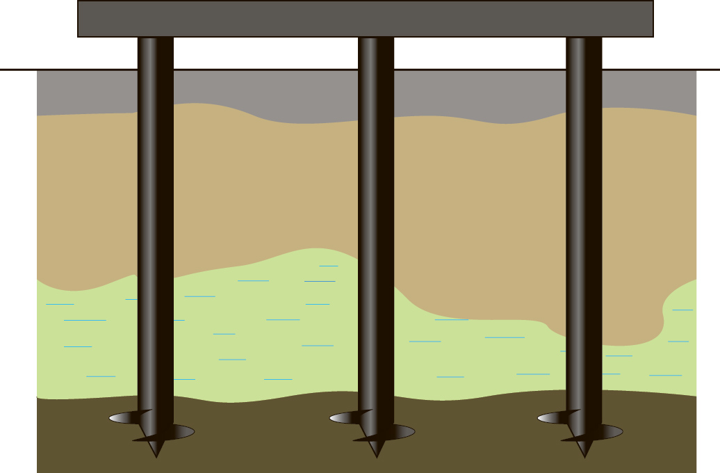

Как правильно монтировать сваи
1. При монтаже необходимо следить, чтобы наконечник опирался на плотные слои грунта. То есть, например, если на проектной глубине заложения усилие завинчивания резко снизилось (предположительно, наконечник попал в слабонесущий водонасыщенный песок), необходимо продолжать процесс, пока усилие не возрастёт, даже если для этого придётся надставлять ствол сваи, приваривая отрезки труб.
При наличии металлического ростверка обвязочный брус может быть сечением 50×100 или 50×150. Фото: Сваи 47
2. Ни в коем случае нельзя сочетать винтовые сваи с железобетонным ростверком по грунту: силы морозного пучения приподнимут ростверк, и сваи или их лопасти, прочно сидящие в грунте, оторвутся. Бетонный ростверк обязательно вывешивают, например, с помощью удаляемой песчаной подсыпки. Но рациональнее использовать металлические рандбалки.
Просвет под домом, построенным на сваях, обычно закрывают панельной или реечной забиркой. Фото: ДубльДом
3. При высоте выпусков свай более 50 см свайно-винтовой фундамент требуется укреплять раскосами, иначе в загородном доме будут ощущаться вибрации при ходьбе.
Лопасти свай должны находится в слое плотного грунта

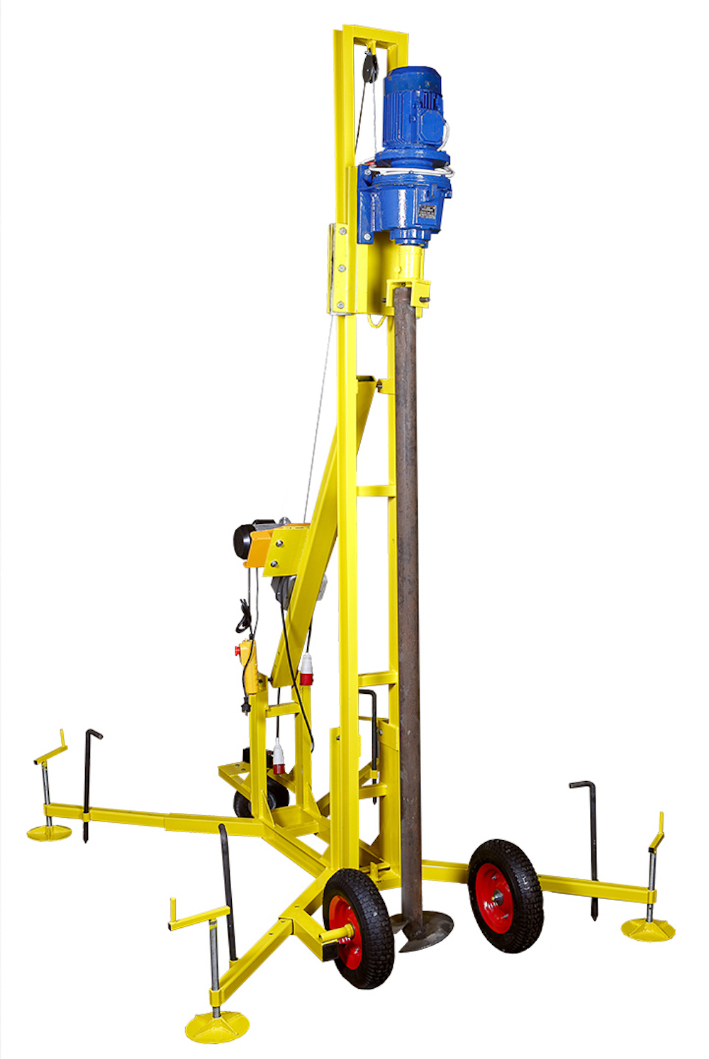

Сваи монтируются за считанные минуты при помощи мобильной установки с электроприводом. Фото: AMC Group
