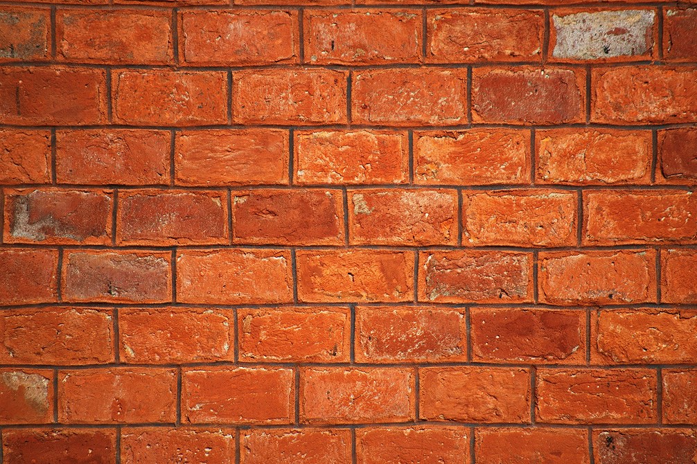

Однорядная
Её ещё называют цепной. Смысл в последовательном чередовании рядов тычка и ложки. Такая перевязка применяется для возведения черновых построек, когда в дальнейшем планируется облицовка. Подходит как для наружных, так и для внутренних несущих стен. А ещё такая декоративная укладка чаще всего встречается в оформлении интерьера.
- Первый и последний уровень обязательно укладываются тычками.
- Продольные швы сдвигаются на полкирпича, поперечные — на четверть.
- Вертикальные швы не должны совпадать с верхними и нижними, камни перекрывают их.
Такая перевязка считается трудной в работе, но вместе с тем и самой надежной.

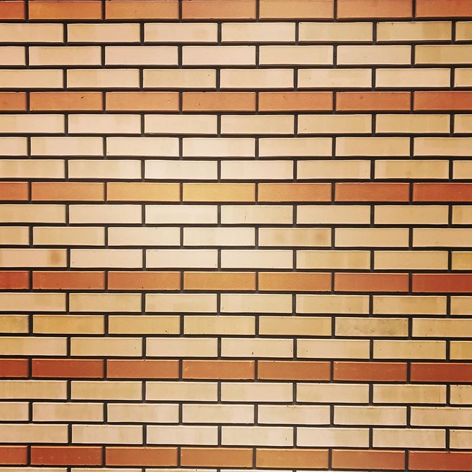

Существует ряд более сложных видов кладки кирпича, они применяются для облицовочных работ. К ним относится, например, баварская — чередование камней разного цвета, хаотичная — это чередование ложковой и тычковой стороны в хаотичном порядке или готическая — то же чередование, но упорядоченное. Без опыта такую кладку самостоятельно не сделать, она требует технического совершенства и сноровки.
