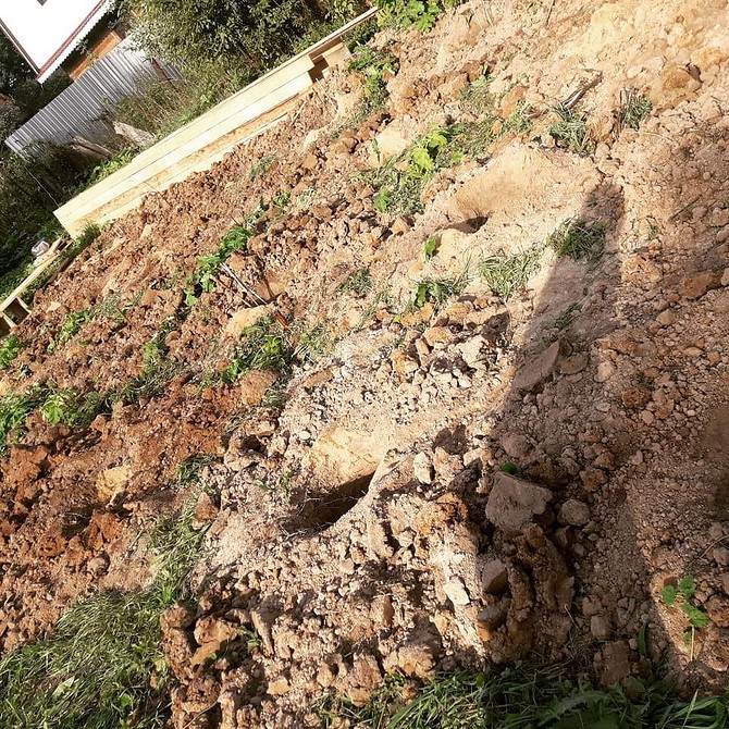

Начинают с расчистки территории под строительство. Убирают мусор, если он есть, выпалывают крупную сорную растительность, выкорчевывают кустарники и деревья. Выравнивать площадку не нужно, достаточно ее освободить. На подготовленном таким образом участке проводят разметку. В углах будущей постройки забивают колышки или ставят деревянные рамки. Отмечают и ширину стен. Сверяясь с проектом, ставят отметки на местах, где должны находиться опорные столбы.
2. Подготовка к заливке опор
Под каждый столбик выкапывают яму. Глубину определяют по проекту. Ширина должна быть на 400-450 мм больше ширины стены. «Лишнее» место необходимо для обустройства опалубки. Дно ямы тщательно трамбуют. Затем обустраивают песчано-щебеночную подушку. Ее высота должна быть порядка 200 мм. Подушку обильно проливают водой и утрамбовывают. Ждут, пока утрамбованная основа высохнет, застилают ее гидроизоляционным материалом: рубероидом, пленкой или чем-то подобным. Это необходимо, чтобы подсыпка не высасывала влагу из свежезалитого железобетона.
Из 20-миллиметровых досок собирают опалубочные короба. Иногда, если стенки ямы достаточно плотные и не осыпаются, обходятся без деревянной опалубки. В этом случае стенки выстилают полиэтиленом или рубероидом. Этого достаточно для заливки. Внутрь короба выставляют арматурный каркас. Его собирают на поверхности из металлических прутков сечением 10-14 мм. Важный момент: собранный и установленный на место каркас должен возвышаться над опалубкой на 30-40 см.

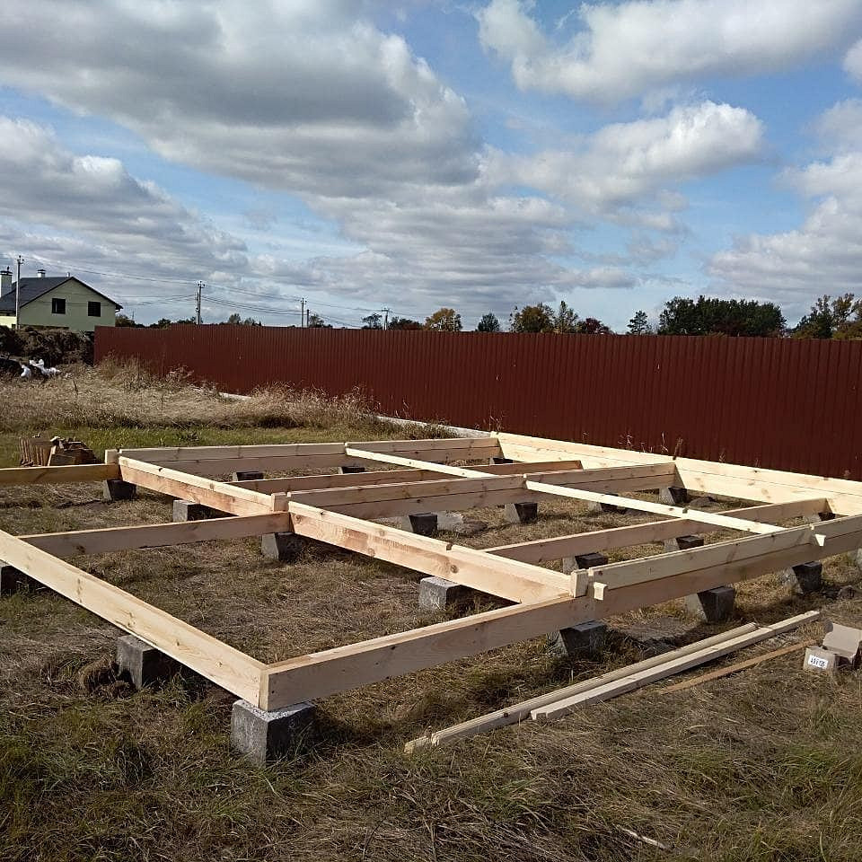

Для жесткой фиксации фундаментной конструкции используется ростверк. Он состоит из обвязочных и рандбалок. Систему можно собратьпрямо на земле, тогда внешне фундамент будет похож на ленточный, или поднять на некоторую высоту. В последнем случае на ростверк не будут воздействовать силы пучения, что считают преимуществом основания. Приведем технологию монтажа в виде пошаговой инструкции.
- Около подготовленных столбов-опор монтируем опалубку. Она должна быть цельной и охватывать весь периметр будущей постройки.
- Дно опалубочной формы засыпаем песком, хорошо его утрамбовываем. Настилаем поверх слоя песка полосы пластиковой пленки.
- Собираем арматурный каркас для ростверка. Для его изготовления используем прутки сечением 11-14 мм. Сборку проводим прямо в опалубке или около нее. В последнем случае готовые фрагменты каркаса переносим в опалубочный короб и там скрепляем между собой.
- Обильно смачиваем опалубку. Заполняем ее бетонным раствором. Делаем это одномоментно, без длительных перерывов. Обязательно выравниваем массу вибратором, убираем пузыри воздуха. Оставляем железобетон для отвердения.
- Через три-пять дней убираем опалубочный короб, очищаем нижнюю часть залитого ростверка от песка.
