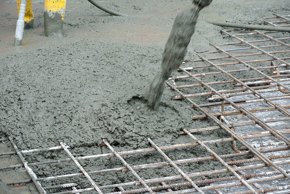

Рекомендации по заливке
Алгоритм заливки может меняться в зависимости от используемых материалов. Но есть общие нюансы, которые следует учесть при создании бетонной площадки.

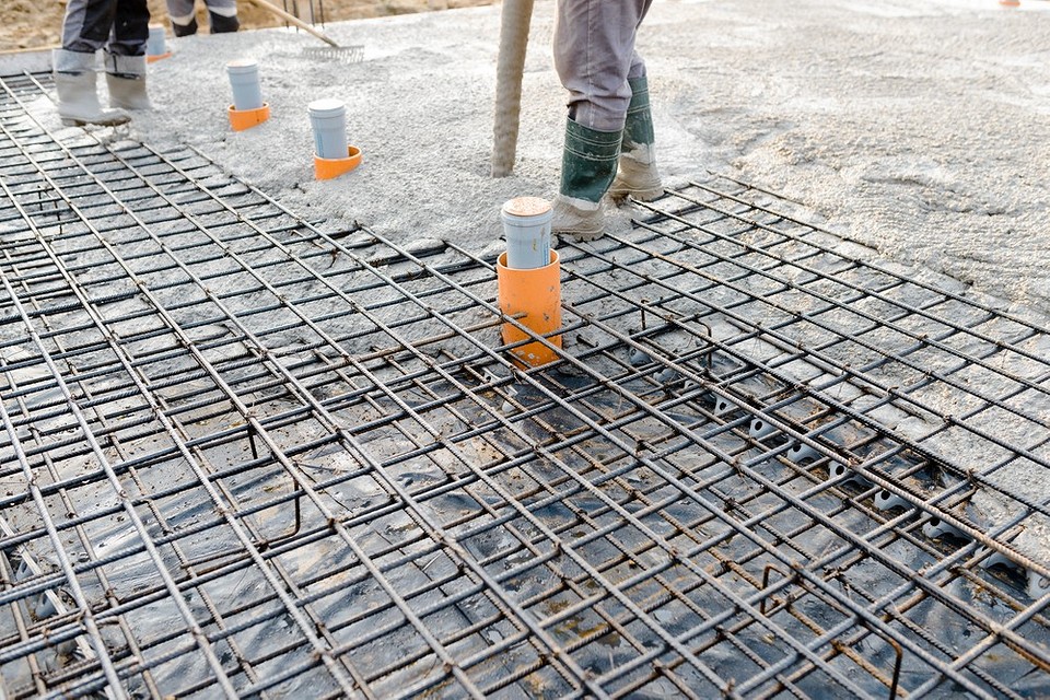

  • Сначала следует осмотреть и подготовить площадь под будущее армирование. Желательно помнить о наклонах и всех контурах участка.
  • Опалубка собирается из деревянных щитков. Потом все доски закрепляются с помощью кольев, которые забиваются в землю. По высоте должна преобладать опалубка, она обязана оставаться выше, чем предполагаемая величина будущей заливки.
  • Саму арматуру тоже необходимо подготовить. Для этого производится осмотр, проверяется отсутствие дефектов. Затем прутья распределяют на будущей постройке. Желательно, чтобы все детали были цельными, так прочность будет выше.
  • Расстояние между деталями обязательно должно быть равным, заранее просчитанным.
  • Арматурную сетку соединяют по горизонтали и вертикали сваркой или специальной проволокой.
  • Затем заливается объект, бетон утрамбовывается, чтобы не допускать воздушных карманов в заливаемой полости.
  • Когда смесь полностью затвердеет, опалубка снимается.
