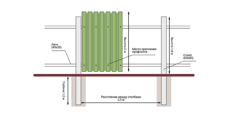

  • Столбы. Оптимальной считается их установка через каждые 2,5 метра. Чтобы узнать точное количество, лучше начертить план с соблюдением масштаба, пометить на нем опоры и посчитать их. Они должны быть не только по всему периметру, но и обязательно на каждом углу, а также в местах, где будет калитка или ворота для заезда машины.
  • Лаги. При высоте профлиста до 2 метров (обычно именно такой вариант выбирается для дачных участков), достаточно 2-х лаг. Это значит, что их общая длина будет ровно в два раза больше, чем длина ограждения. Размер каждой лаги при этом подбирается в соответствии с расстоянием между ближайшими столбами (либо его берут с запасом, а затем обрезают болгаркой до нужных параметров).
  • Крепления. Для фиксации лаг на опорах используют плоские соединительные крестовины либо Х-кронштейны. Их понадобится в два раза больше, чем столбов.

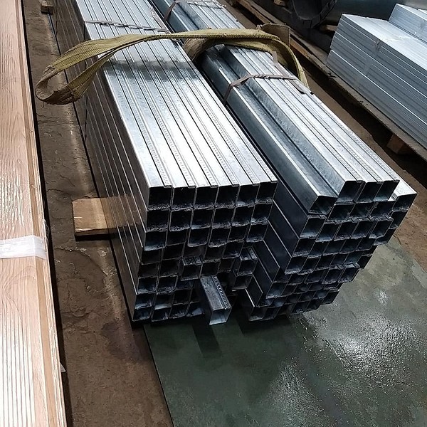

  • Опоры лучше брать металлические с квадратным сечением (со стороной 60 мм) и толщиной 2 мм. Высота каждого столба для двухметрового забора равна 3 метрам (при этом 1,2 м будут вкопаны в землю, а 1,8 м остаются над поверхностью).
  • Лаги подойдут прямоугольные в сечении, размером 40х20 мм и с толщиной стенки 1,5-2 мм.
  • Саморезы берут специально предназначенные для крепления профнастила (у них есть прокладка для более прочного прилегания).
  • Также понадобятся заглушки для опорных труб, чтобы во время дождя в них не затекала вода.

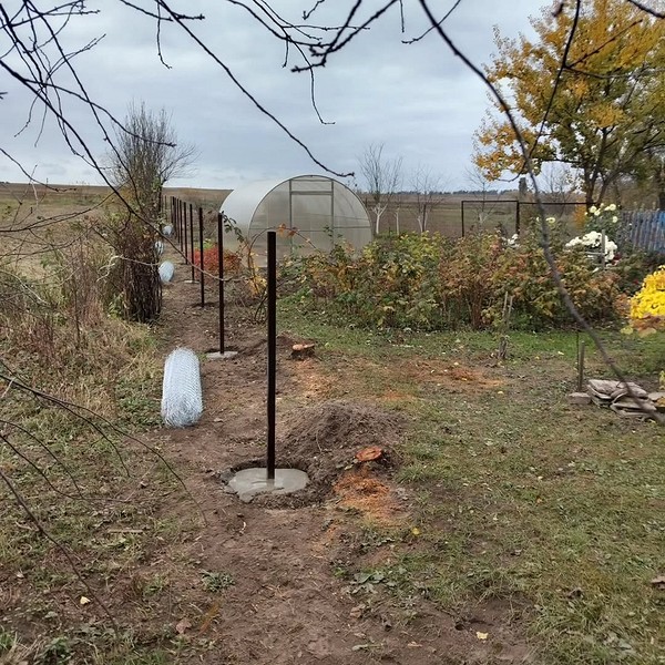

Перед тем как сделать забор из профлиста, предстоит разметить участок с обязательным указанием расположения столбов. Для этого по периметру территории устанавливаются колышки, на которые натягивается бечевка. Если участок правильной формы и без перепадов рельефа, это можно сделать самостоятельно. Если же территория нестандартной планировки, то лучше обратиться к специалистам.
Столбы размещают на расстоянии 2,5 м друг от друга, устанавливая их строго вертикально. Глубина закапывания зависит от высоты опоры (вкапывать надо не меньше, чем на треть от общего размера) и особенностей почвы (если грунт пучинистый, то требуется заглубление ниже точки промерзания), но обычно она составляет 1,2 метра.
Совет: металлическую опорную трубу надо загрунтовать и желательно покрыть краской или мастикой, иначе она будет ржаветь под землей.
Существует три основных метода, как закрепить столбы в почве.
  • На торфяниках и песчаниках их можно просто вбить в землю при условии, что на них будет крепиться легкий профлист, а место выбрано безветренное, так как этот способ не обеспечивает надежного закрепления.
  • Для установки забора высотой до 2 метров на пучинистом грунте можно использовать технологию забутовки. Для этого буром проделывается отверстие диаметром не меньше 20 см. В него вставляется труба, выравнивается по уровню, а затем яма засыпается щебнем или гравием (после каждых 20-30 см слои пропитываются водой и утрамбовываются). Однако такой метод нельзя использовать на рыхлых, сыпучих грунтах и в зонах с сильными ветрами, так как опоры будут постепенно расшатывать наполнитель, и рано или поздно упадут (избежать этого можно, если подсыпать раз в пару сезонов песчано-гравийную смесь и уплотнять ее).
  • Самый надежный способ установки, который подходит для всех типов почвы и обеспечивает максимально прочное удержание опор даже при ураганном ветре, это бетонирование. Для этого надо выкопать ямы диаметром 20-30 см, засыпать основание на 10-15 см песком с гравием, затем вставить и выровнять столбы, а после залить их бетоном. Набор прочности займет до 48 часов (на полное отвердевание потребуется около месяца), после этого на верхушки столбов надеваются заглушки от дождя. Приступать к монтажу профлистов можно спустя 3-7 дней в зависимости от марки бетона, погоды, веса профнастила и т.д.

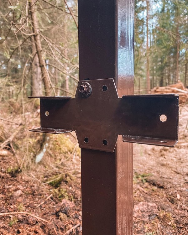

Для монтажа лаг лучше всего применять сварку. Но тогда придется приглашать профессионала. Если вы хотите сделать забор из профнастила своими руками, можно остановиться на более простом креплении. Оно лишь немногим уступает сварочному соединению, но его можно выполнить с помощью обычных инструментов, и в этом случае ограждение получится разборным.
Чаще всего лаги крепят с помощью крестовины. Для этого соответственно отверстиям в крестообразном креплении просверливают сквозные отверстия в опоре и в лаге. Крепление устанавливают так, чтобы по вертикали была более короткая часть. Соединяют всю конструкцию болтами или саморезами.
Вместо классической крестовины можно использовать кронштейны — благодаря загнутым краям и большему количеству отверстий они обеспечивают прочное соединение. Однако их сложнее подобрать под размер лаг и столбов, особенно если у этих деталей нестандартные габариты.
Совет: лаги всегда устанавливаются на расстоянии в 20-30 см от предполагаемого верхнего и нижнего края будущего забора.

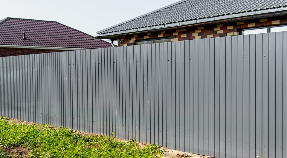

Обшивка профлистом
Крепить профнастил можно встык либо внахлест. В первом случае элементы устанавливаются максимально близко, но не перекрывают друг друга, из-за чего между ними остаются щели и приходится использовать нащельники. Во втором случае край одного листа заходит на другой на длину одного выступающего элемента. Обычно забор из профлиста ставят именно таким образом: он получается более прочным, и делать его немного проще.
Листы крепят саморезами через одну волну. При необходимости это расстояние можно увеличить, но оно не должно быть больше 50 см. Также не забывайте оставлять зазор в 10-30 см внизу для циркуляции воздуха и защиты конструкции от влажности (чем более плотная и влажная почва, тем больше должна быть высота установки).
Порядок работ
  • Наметьте маркером места, где будут вкручиваться саморезы (на металлических листах и на лагах). Прикручивают всегда нижнюю часть волны (которая прилегает к лагам).
  • Просверлите отверстия, они должны быть равно размерам метизов или немного больше.
  • Приложите первый лист к углу будущего забора, выставьте его по уровню и прикрутите шуруповертом (намного удобнее выполнять эту работу вдвоем, а если помощника нет, под лист можно положить несколько кирпичей, на которые он будет опираться). Саморез вкручивают строго перпендикулярно (не под углом).
  • Приложите второй лист внахлест на одну волну и также прикрутите. Сделайте так с остальным профнастилом.
Совет: места креплений смажьте солидолом или аналогичным веществом, со временем оно застынет и будет надежно защищать эти места от коррозии. А по верху ограждения для защиты от осадков можно установить П-образную заборную планку.
