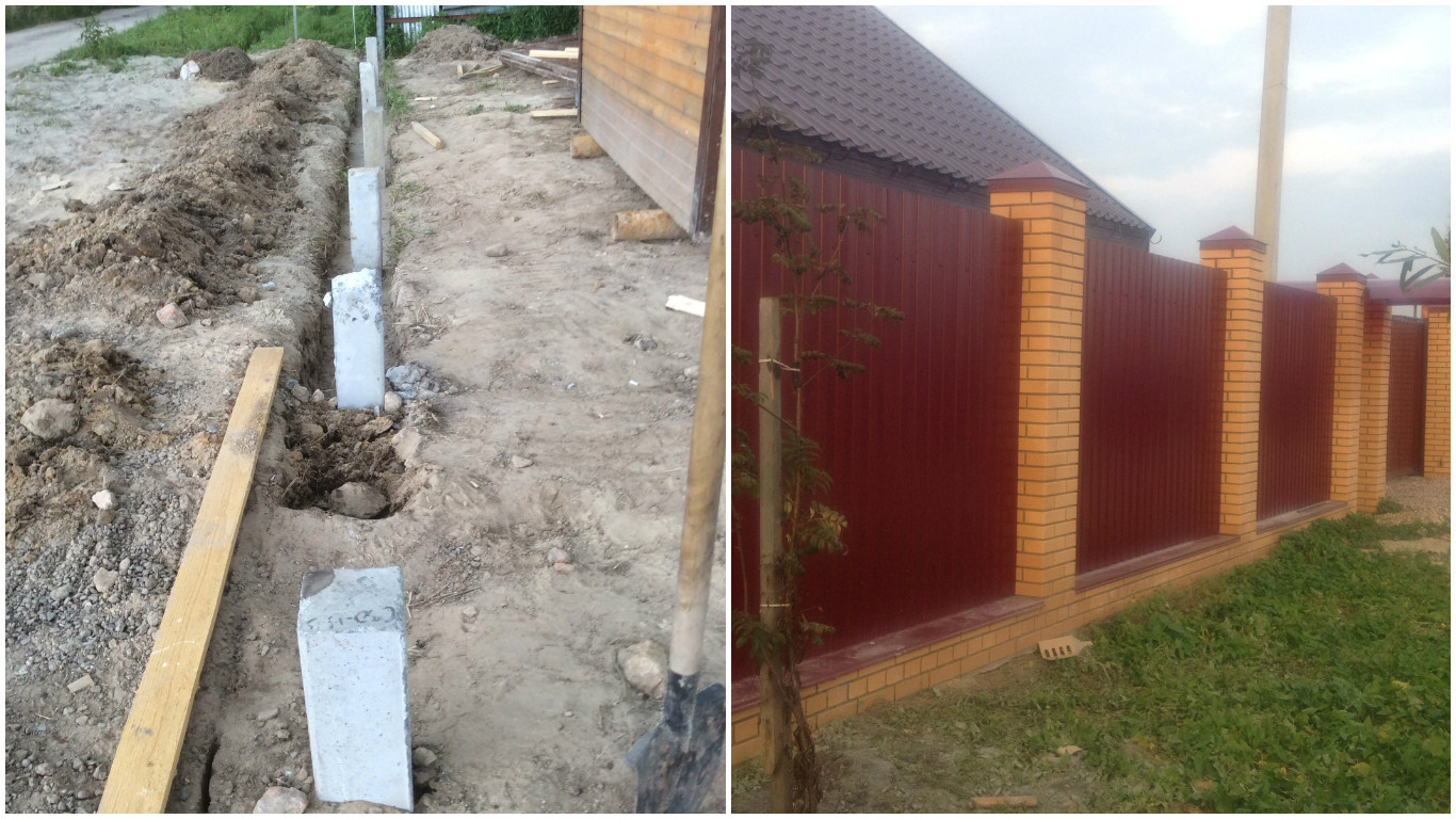

1. Забор должен быть устойчивым, то есть ему необходим надёжный фундамент. Для дощатой конструкции подойдут металлические столбы, кирпичной стене необходима лента либо сваи с ростверком. При этом на пучинистых грунтах основание необходимо заложить ниже глубины промерзания.

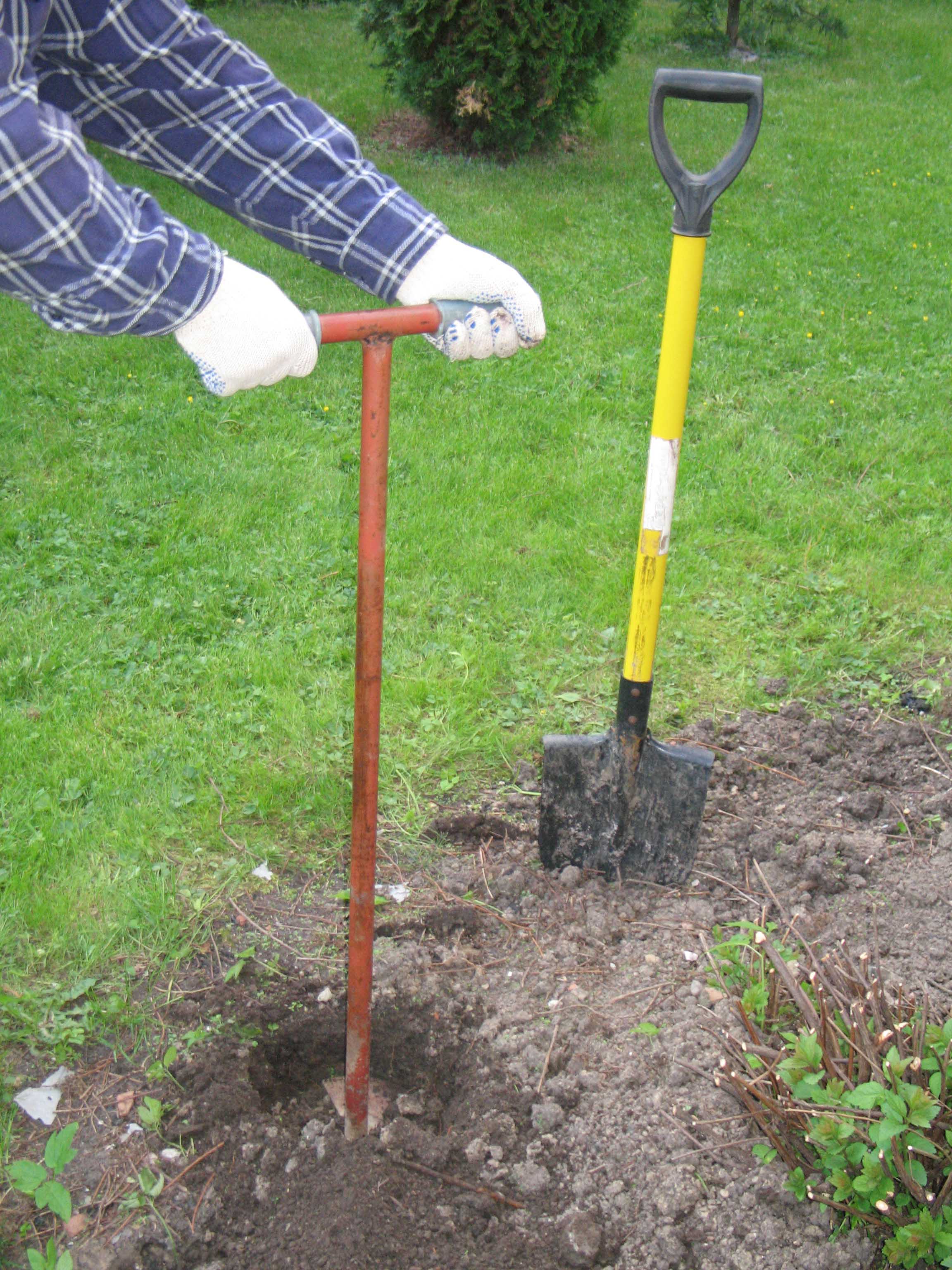

![Строим забор: 7 основных правил](/uploads/58f1c6104ac09.jpg)
Ручное бурение скважин под столбы — довольно трудоёмкое занятие

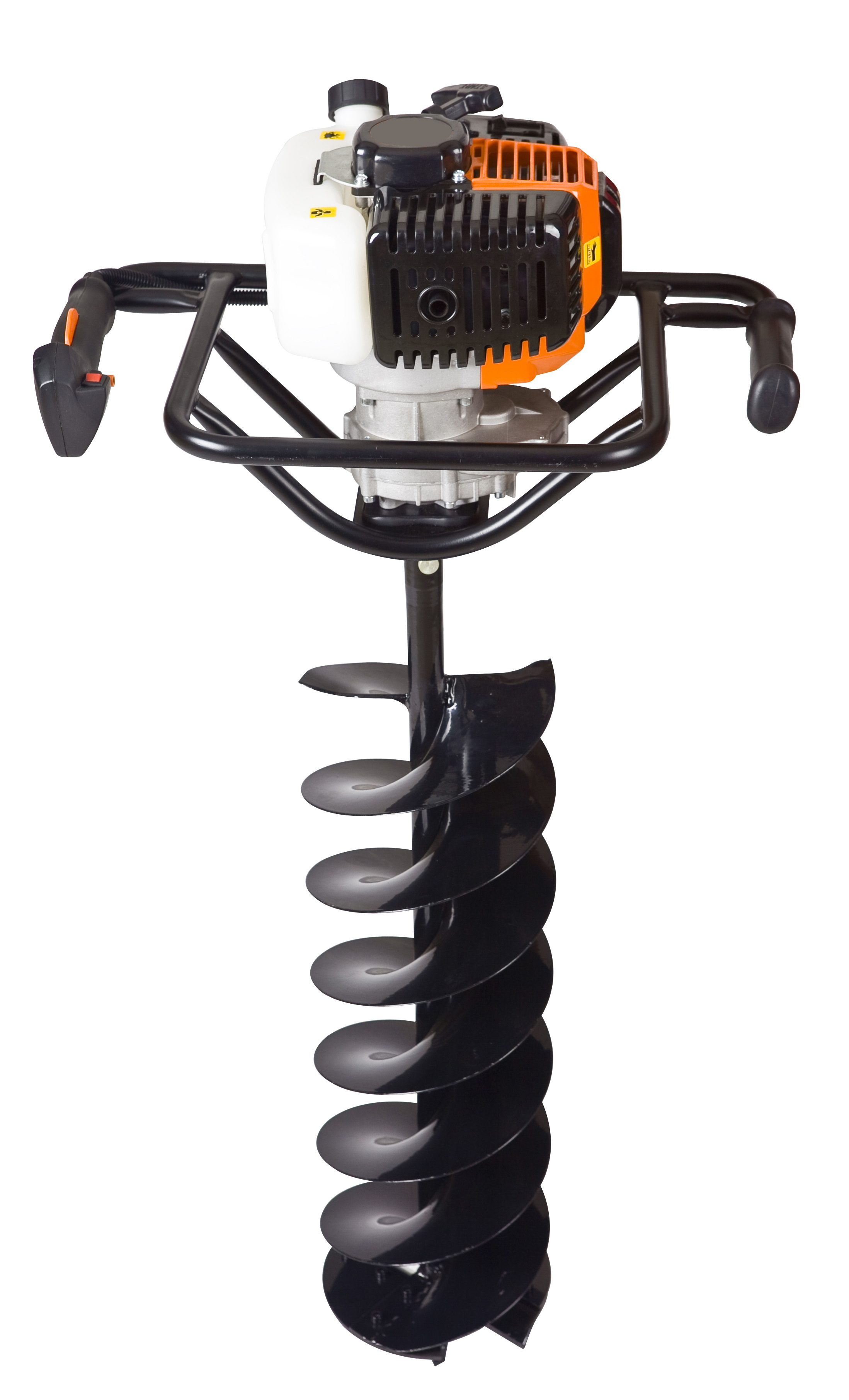

![Строим забор: 7 основных правил](/uploads/58f1c6462d44d.jpg)
Для бурения скважин лучше запастись мотто (или электробуром буром)
2. Если по границе участка прорыт кювет, глубину заложения фундамента следует рассчитывать от его дна.
![Строим забор: 7 основных правил](/uploads/58f1c7570dab7.jpg)
При высоком уровне грунтовых вод под кирпичный забор строят свайный фундамент.

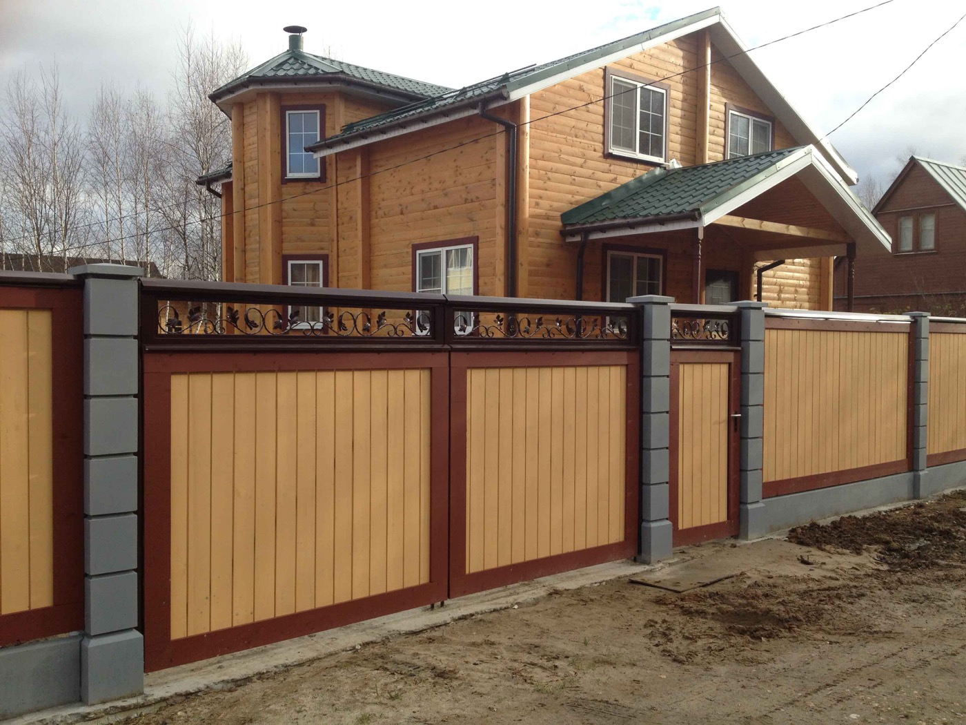

4. Сплошной забор противопоказан, если территория вашего посёлка охраняется патрульными. В этом случае установите ограду из штакетника, нескольких горизонтальных досок либо ажурную кованую. Для временной защиты от посторонних взглядов можно использовать циновки из камыша, прикреплённые к деталям ограждения.
![Строим забор: 7 основных правил](/uploads/58f1c7f9cd0c0.jpg)
Кованый забор красив, но обойдётся в 2-3 раза дороже деревянного ограждения типа «ранчо».

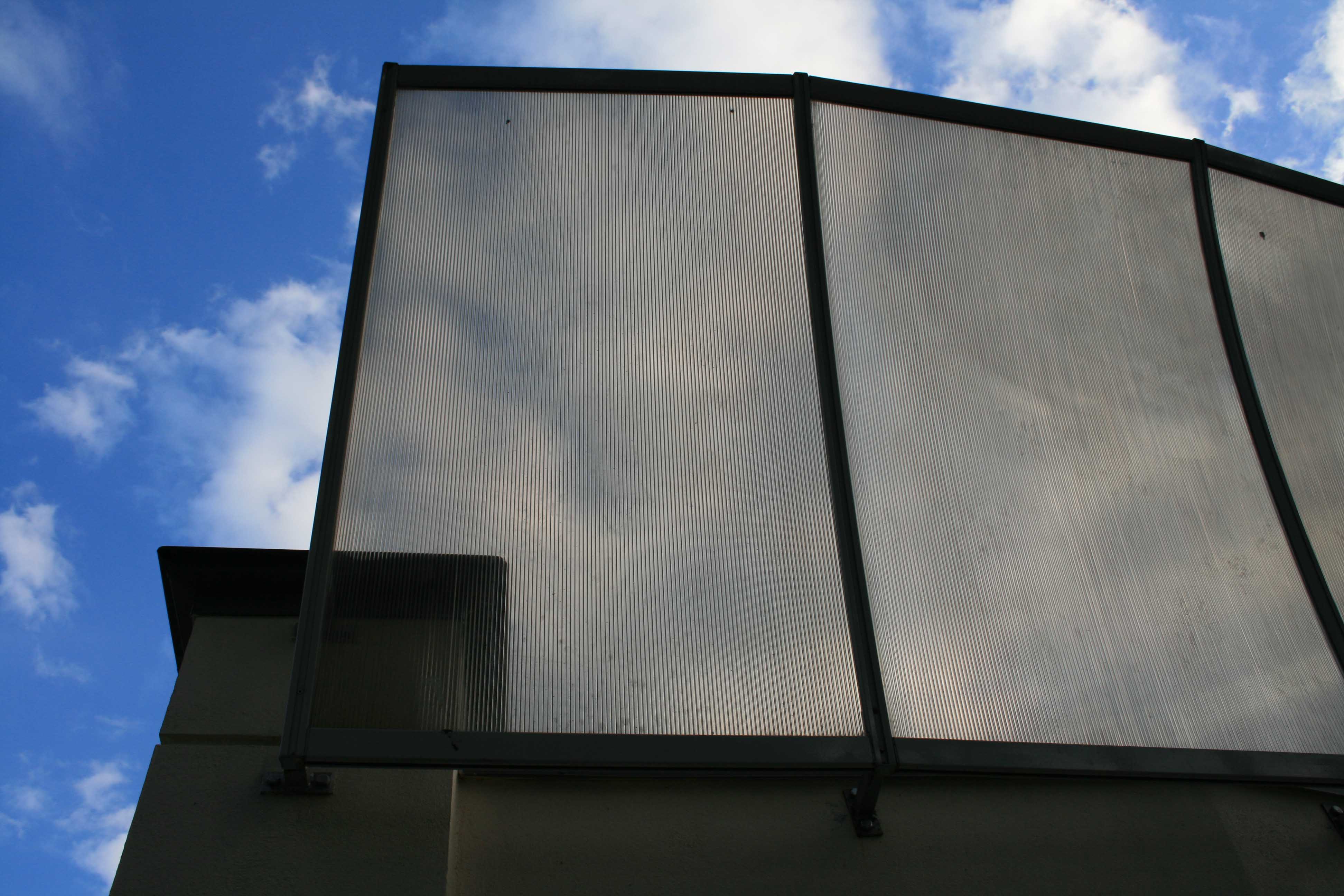

6. Если нужно защититься от шума расположенной рядом дороги, возводите сплошной забор высотой не менее 2,5 м (на большом участке — 3–4 м). Для подобной конструкции подойдут массивные материалы либо сендвич-панели с полиуретановым заполнением.
![Строим забор: 7 основных правил](/uploads/58f1c8c09889a.jpg)
Желательно, чтобы верх шумозащитного забора загибался в строну дороги. Эту надстройку можно выполнить из сотового поликарбоната, чтобы не затенять участок.
