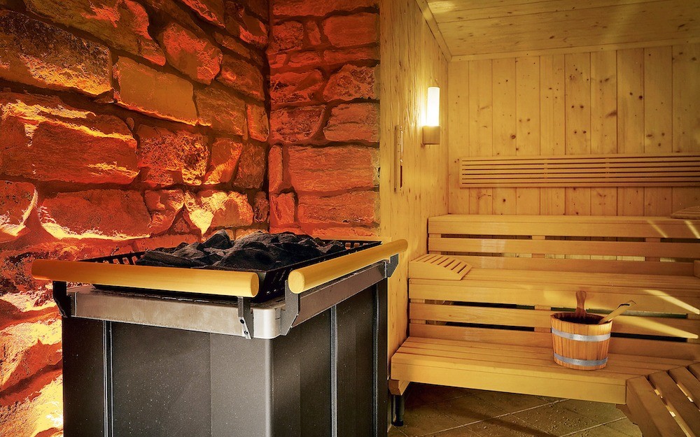

Украсить интерьер сауны помогут вставки и функциональные элементы (подголовники, абажуры) из японского и канадского кедра, предлагаемые фирмами WoodRow, Woodstock, Wood & Wood и др. Кроме того, одну или две стены парилки (обычно по соседству с печью), целесообразно облицевать каменной плиткой (лучше из талькохлорита, серпентинита). Это позволит добиться декоративного эффекта, а кроме того, уменьшить противопожарные отступы от печи (они зависят от мощности каменки и определяются производителем).

6 Какую печь установить — дровяную или электрическую?
Оптимальной для дома считается электрокаменка, она более пожаробезопасна и не нуждается в дымоходе. Кроме того, работающая электрокаменка практически не требует внимания и обслуживания: включив её, вы можете вернуться к своим делам. Нет необходимости носить в дом дрова, разводить огонь, выгребать золу и подметать пол от древесной коры и щепок. Наконец, современные электрические печи более функциональны: они поддерживают заданную температуру, способны долгое время хранить тепло камней в режиме термоса, их можно включать дистанционно. Однако для подключения таких приборов требуются большая выделенная электрическая мощность и качественная проводка, а моделям мощностью более 9 кВт, как правило, необходимо напряжение 380 В.

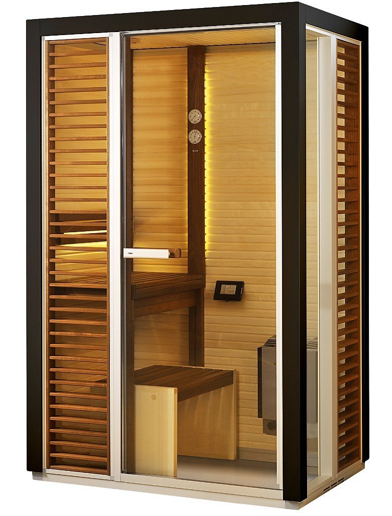

Модные стеклянные двери и стены сауны плохо изолируют тепло — приходится увеличивать мощность печей и домашнего климатического оборудования

9 Стоит ли выбирать готовую сауну?
Сегодня многие компании (например, Harvia, Tylo, Klafs, «95°», «ИТС-Сауна») предлагают сборно-щитовые сауны заводского изготовления. Зарубежные фирмы производят в основном стандартные кабины, в том числе для самостоятельной сборки (например, Harvia Capella), отечественные — работают в основном по заказу и могут изготовить сауну произвольных размеров (но в типовой комплектации).
Покупая готовую сауну, вы освобождаетесь от необходимости разрабатывать конструкцию стен, пола и потолка, планировать внутреннее пространство помещения и выбирать оборудование: всё необходимое, включая полки, дверь, печь, светильники, электропроводку, вентиляционные клапаны и даже (иногда) гигрометр и термометр, уже входит в комплект поставки. Но заплатить за комплект щитов и его монтаж придётся как минимум в полтора раза больше, чем за материалы и изготовление кабины строительным способом.
