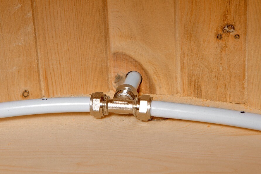

Бюджетные фитобочки, а также все сборно-разборные модели оснащают простейшим парогенератором мощностью 1,5-2 кВт и стоимостью около 10 тыс. руб. Прибор представляет собой небольшую ёмкость для воды, внутри которой установлен погружной ТЭН; пар из генератора поступает по металлопластиковой трубе в диффузор, расположенный у пола под сиденьем. Эту трубу монтируют при установке. Обычно предусмотрена ступенчатая регулировка мощности на выносном пульте, но ориентироваться приходится только по собственным ощущениям. С нагревом воздуха внутри бочки до температуры 45 °С прибор справляется за 10-15 мин.

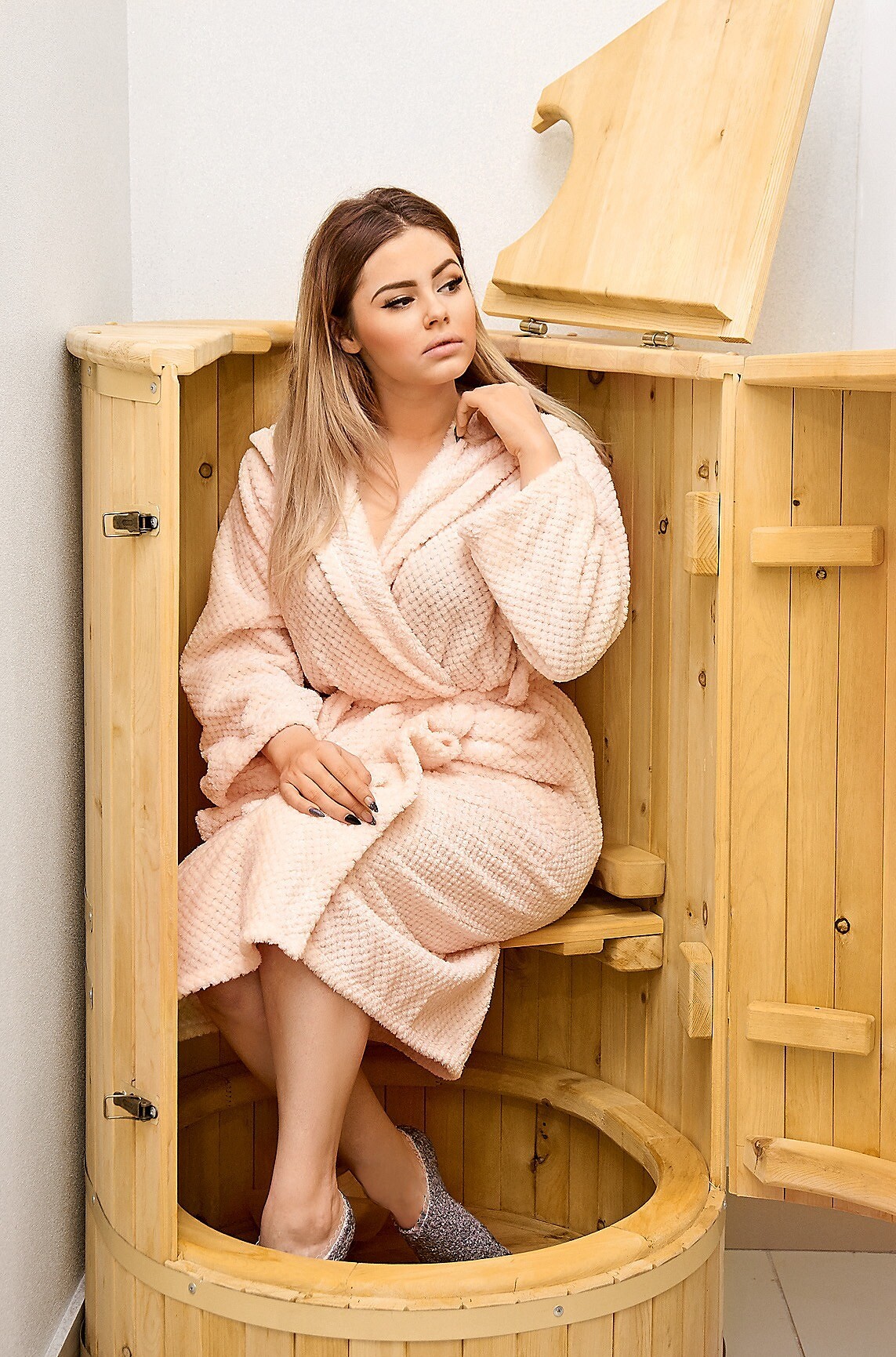

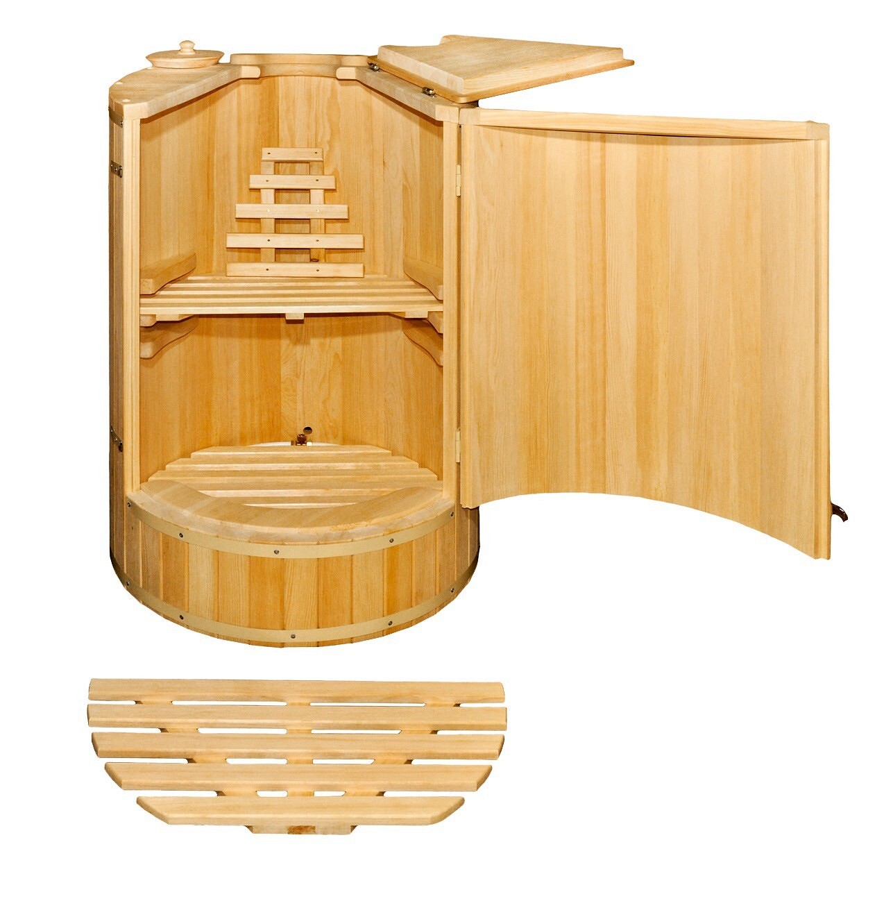

Вертикальные

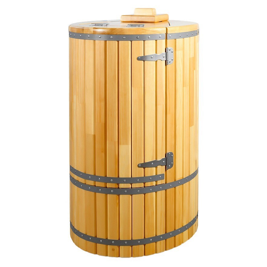

Как правило, высота круглой вертикальной бочки составляет 130 см, а диаметр — около 80 см. Широко распространены также более объёмистые овальные модели, в которых чувствуешь себя не так стеснённо. Цена круглых изделий (без учёта парогенератора) стартует от 24 тыс. руб., овальные стоят на 5-10 тыс. руб. дороже.Кроме традиционных бочек в продаже есть также разнообразные прямоугольные короба, в том числе сборно-разборные. Такой короб можно легко перевозить с места на место, даже брать собой на пикник, а по комфортабельности он почти не уступает овальной модели.

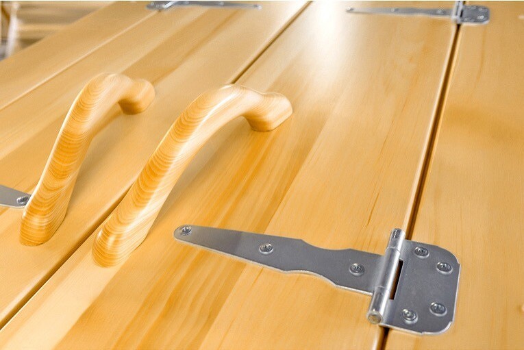

Конструкцией вертикальных бочек всегда предусмотрены боковая и верхняя дверцы. Очень важно, чтобы производитель позаботился о безопасности и обеспечил возможность быстро и без посторонней помощи выбраться из бочки. Верхняя дверца не должна быть слишком тяжёлой (если используются толстые доски, устанавливают две створки). Ни верхнюю, ни боковую дверцу нельзя оснащать сложными или тугими задвижками и защёлками, все они должны быть легкодоступны изнутри.

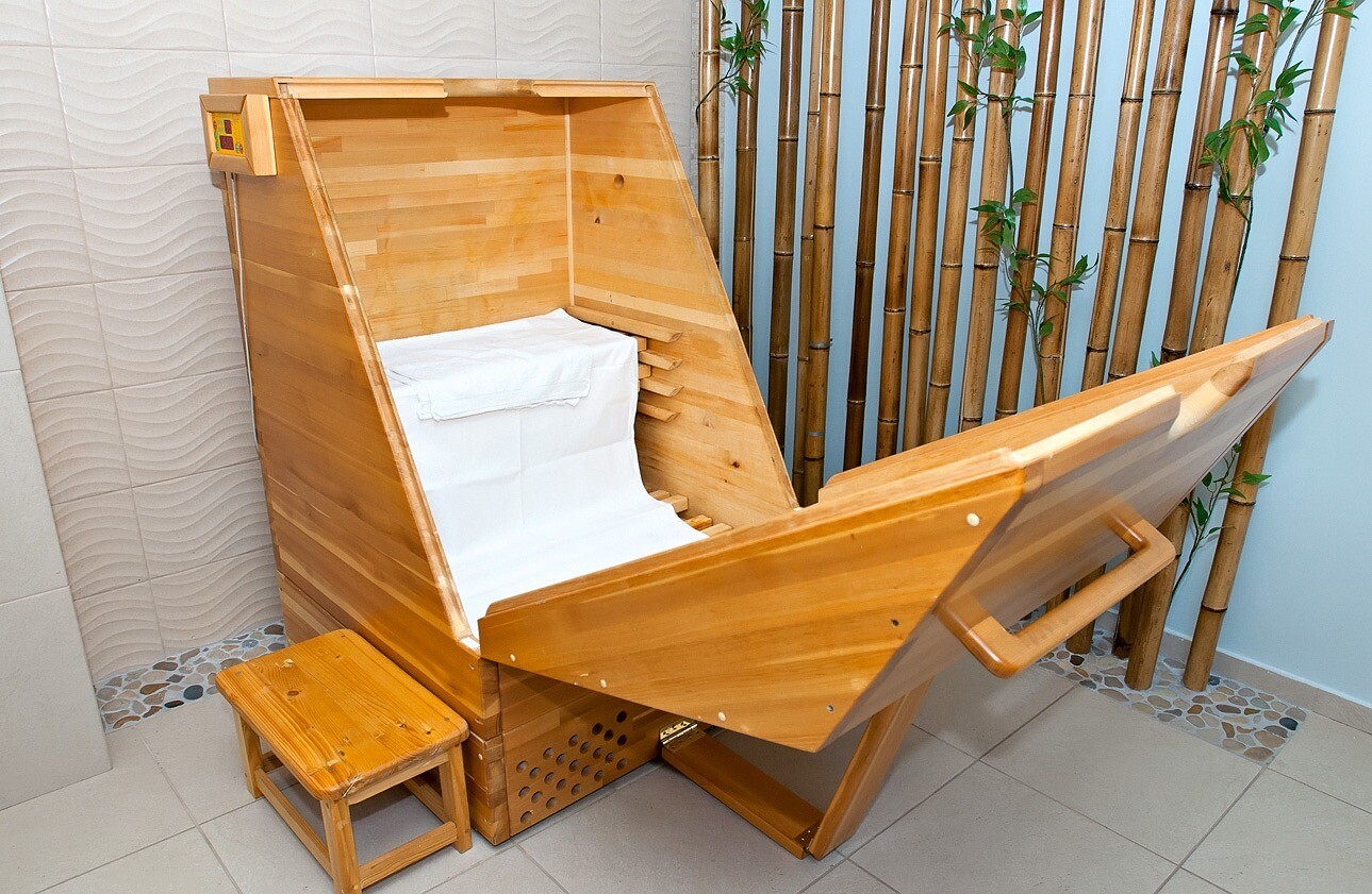

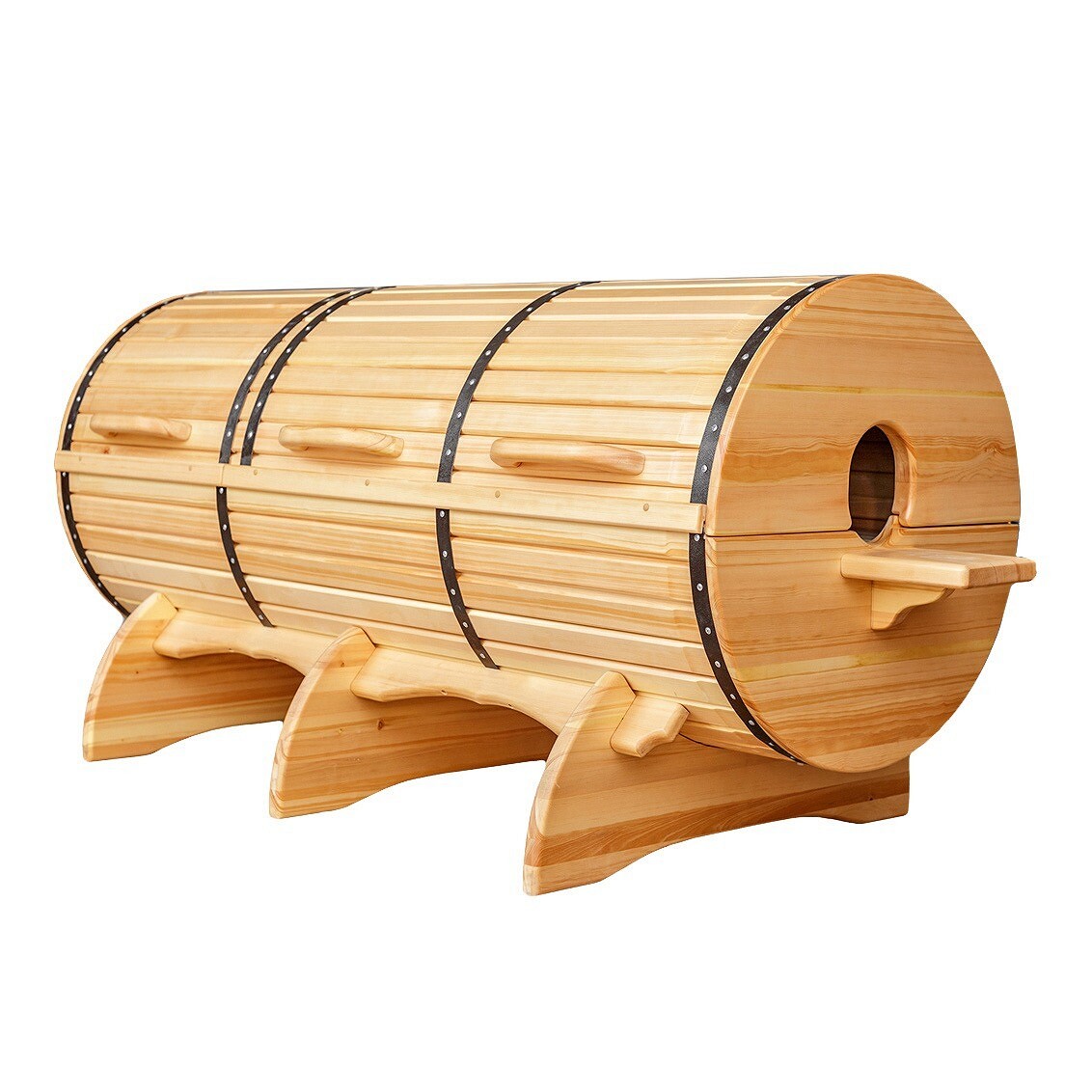

Горизонтальные
Горизонтальная бочка, или так называемая капсула, обойдётся как минимум в 50 тыс. руб. и займёт вдвое больше места, чем вертикальная модель. Она довольно просторна, так что, находясь внутри, можно легко менять положение. Однако, чтобы поднять массивную крышку капсулы, нужно приложить усилие (наиболее удобны модели с поворотными петлями, расположенными близко к центру тяжести крышки). Некоторые компании выпускают также полулежачие овальные бочки. Они несколько компактнее горизонтальных капсул, но стоят ничуть не дешевле.

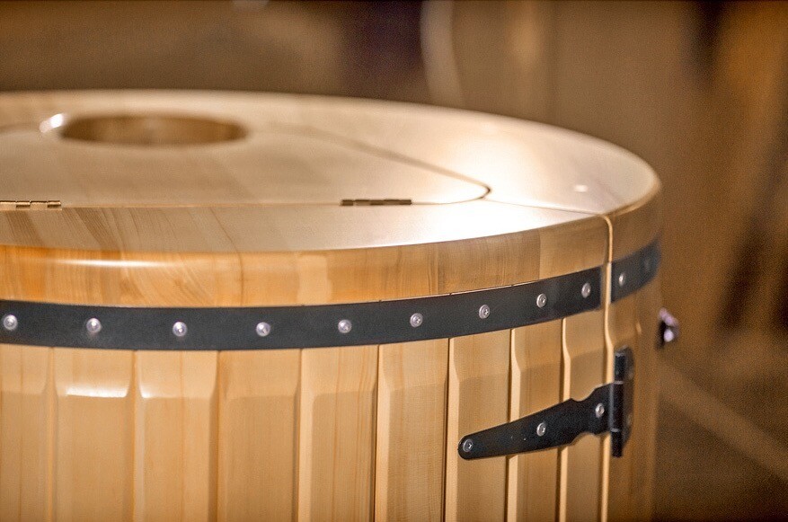

Традиционная бондарная технология для сборки современной фитобочки малопригодна: из-за необходимости установить дверцу верхнюю часть конструкции просто невозможно стянуть обручами. Поэтому производители придумывают иные способы скрепления плашек. Чаще всего задействуют внутренний каркас в сочетании с наружными металлическими накладками (имитация обручей). При этом каждую клёпку фиксируют шкантами или шурупами. Насколько надёжной окажется конструкция, зависит от множества нюансов, главный из которых — точность подгонки деталей.
Полукруглые части каркаса обычно выпиливают из широких досок. При больших нагрузках, возникающих из-за расширения клёпок, эти «ободья» иногда лопаются. Однако их не так уж трудно заменить или отремонтировать, усилив шкантом либо деревянной накладкой. Заметим, что внутри бочки не должно быть открытых металлических деталей, о которые можно обжечься.
