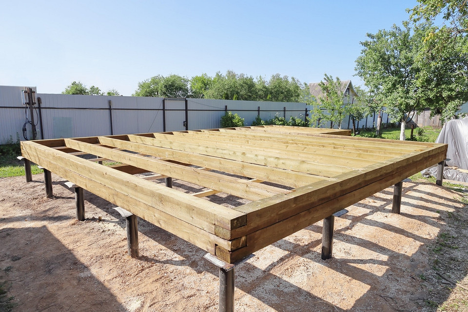

Как собрать баню из бруса на сваях?
  • Обработайте сваи покрытием для защиты от ржавчины и просушите.
  • Уберите с площадки весь мусор, снимите слой плодородного грунта до глины.
  • Разметьте расположение свай — с шагом в 2 метра вдоль всех несущих стен.
  • Вкрутите все сваи, начиная от любого угла. Проверьте уровнем вертикаль и одинаковую высоту для каждой.
  • Поставьте дополнительные сваи по периметру печи. Под стационарную кирпичную или очень тяжелую металлическую нужно залить монолит или сложить кирпичный фундамент.
  • Залейте бетонным раствором полость каждой сваи. Закройте их металлическими пластинами — оголовками.
  • Перед сборкой стен и чернового пола подготовьте между сваями траншеи под сливные трубы. Траншея должна быть прорыта ниже глубины промерзания, идти под уклоном к месту сбора воды. Уплотните ее дно, засыпьте слоем песка и щебня, выведите трубы к будущему черновому полу и канализации.
  • Обвяжите фундамент ростверком — металлическим швеллером, повторяющим контуры несущих стен. Обработайте его антикоррозийным средством, после чего приварите или болтами прикрутите к оголовкам.
  • Закройте ростверк гидроизоляцией — стеклоизолом или рубероидом.

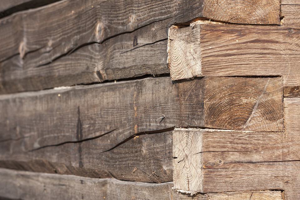

Как сложить баню из бруса? Складывать стены несложно даже без опыта, пока дело не доходит до углов. Если они собраны некачественно, стены перекосит, в бане могут гулять сквозняки и расти плесень. Есть 2 основных способа сборки углов из бруса.
  • Без остатка. Бруски кладут встык. В центре одного выпиливают паз, в другом — шип по его размеру. Или спиливают половину толщины на конце каждой планки и укладывают срезы друг на друга. Такие углы часто промерзают, их желательно утеплять. Но это лишает баню из бруса основного плюса: при правильной сборке ее не нужно утеплять снаружи.
  • С остатком. Концы брусков заходят друг на друга и образуют на фасаде угол. При такой укладке нужно потратить больше на пиломатериалы. Но угол с остатком будет теплее.
Для углов с остатком тоже нужно прорезать пазы и шипы в каждой планке. Это удобно делать ручным фрезером. Самым простым считается соединение в полдерева.

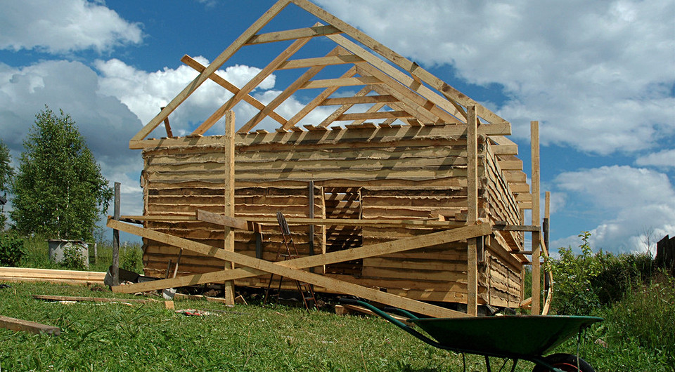

Утеплитель и кровлю укладывают после усадки. Стропильную систему лучше собрать вместе со срубом, чтобы она усаживалась вместе с ним. На небольшой бане можно сделать одно- и двускатную крышу. Если в вашем регионе много снега зимой, двускатная высокая практичнее, но материалов на нее уйдет больше.
Установка стропил и укладка кровли — опасные высотные работы. Соблюдайте меры предосторожности во время них. Обратитесь за помощью к специалистам, если никогда не работали на высоте раньше.
Как сделать двускатную крышу в бане из бруса? Рассказываем о самом простом способе укладке стропил.
  • Поверх верхнего венца на утеплитель уложите широкую доску, прикрепив глухарями или конструкционными саморезами. Можно и без нее. Но если после усадки стропила сильно деформируются, проще заменить одну доску, чем весь верхний венец.
  • Отрежьте стропила для установки над торцом бани с учетом выбранного наклона крыши. Выпилите в них косой паз для фиксации на доске или верхнем венце. Закрепите каждое стропило металлическими уголками на доске с двух сторон.
  • Соедините стропила встык под выбранным углом, закрепите с двух сторон металлическими пластинами на анкерах.
  • Соедините стропила ригелем — цельной балкой в их верхней трети. Прикрепите к каждому металлическим уголком.
  • Поставьте стропила на втором торце по той же схеме.
Остальные стропила устанавливают так же, но дополнительно укрепляют балкой, соединяющей их основание внизу. Ее крепят на металлические уголки. Эти балки потом станут основой для чердачного перекрытия.
До усадки баню накрывают временной кровлей — рубероидом, пленкой или подкладочным кровельным ковром. Для этого прибейте поперек стропил с шагом 30-40 см обрешетку из тонких реек. Положите на нее материал и прибейте тонкими рейками, параллельными стропилам, с шагом 20-30 см. Материал должен свисать с боков и торцов как минимум до половины высоты стены. Но к ней его не крепят.

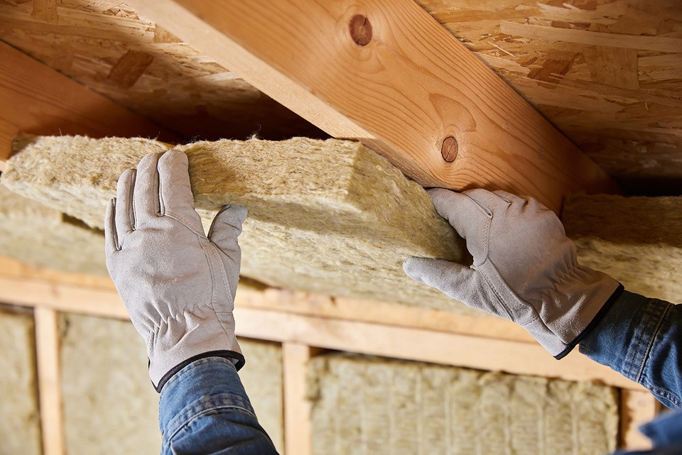

После усадки бани крышу нужно тщательно утеплить минватой или другим негорючим материалом. Для средней полосы и северных регионов толщина утеплителя — не меньше 200 мм. Со стороны чердака утеплитель на скатах закрывают пароизоляцией, со стороны кровли — ветрогидрозащитой.
Для утепления чердачного пола иногда используют фольгированный утеплитель. Его кладут отражающей стороной вниз, чтобы он не выпускал тепло из парной и комнаты отдыха. Он не относится к негорючим материалам, но не распространяет огонь и плавится, а не воспламеняется при пожаре.

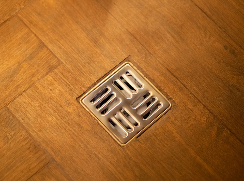

  • Непроливной пол в бане должен иметь уклон в сторону сливного трапа. Есть два варианта его установки — примерно в центре помещения или с торца, не закрытого мебелью. Для создания уклона используют лаги чернового пола. Каждую следующую кладут на 0,3-0,5 см ниже предыдущей. Укладку начинают от самой высокой части.
Нужно ли врезать лаги в венец бани? Специалисты не рекомендуют это делать. Основание чернового пола фиксируют на металлические уголки. Если вы решили строить баню по старинным методам и вырезать в венце пазы под лаги, делайте их еще на этапе сборки сруба, чтобы лаги усаживались вместе с ним. Врезайте их во второй, а в не в самый нижний венец, чтобы его можно было заменить в случае необходимости. При креплении на уголки лаги тоже советуют фиксировать на втором венце. Если у вас ленточный фундамент, черновой пол крепят к нему.
Непроливной пол нужно тщательно утеплить. Минвату и пенопласт использовать нельзя. Минвата даже при тщательной изоляции промокнет и будет пропускать холод, а пенопласт при нагревании будет выделять вредные вещества. Лучший вариант — керамзит, на который сверху можно положить фольгированный утеплитель, отражающей стороной вверх. На утеплитель любого типа нужно положить надежную пленочную гидроизоляцию. Чистовой пол кладут уже на нее.

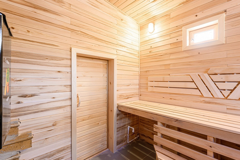

Для вентиляции в парной нужно сделать как минимум 2 продуха — отверстия в стенах.
  • Одно — прямо над печью или за ней, если она стоит не вплотную к стене. Это приток воздуха.
  • Второе — на смотрящей на улицу стене напротив или под углом к первому, как можно ближе к потолку. Это вытяжка.
Отверстия закрывают задвижками или клапанами. При топящейся печи оба должны быть открыты хотя бы немного.
Для парной сложной формы такой вентиляции может быть недостаточно. Обратитесь к специалисту за разработкой проекта вентиляции, который обеспечит безопасный воздухообмен и не даст угарному газу скапливаться внутри.
