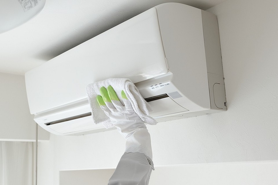

  • Раз в неделю промывайте фильтр грубой очистки, внутренний блок снаружи.

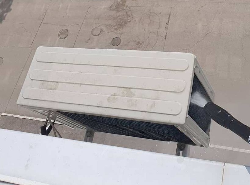

Чистка внешнего блока
Если он висит высоко, не рискуйте, а вызовите мастеров. Если вы можете достать его со стремянки, действуйте по следующей схеме.
  • Отключите кондиционер от электричества, подождите 15-20 минут.
  • Снимите с внешнего блока пыль сухой салфеткой.
  • Смочите губку в слабом мыльном растворе, тщательно отожмите и промойте корпус сверху, включая решетку над вентилятором. Если нужно, промойте корпус несколько раз, пока не отойдет вся застывшая грязь. Но не мочите слишком сильно: с губки не должно капать. После мытья с мылом обязательно протрите поверхность губкой, смоченной чистой водой, затем сухой салфеткой.
  • Найдите сбоку и сверху на корпусе 4 винта, открутите их. Снизу потяните переднюю панель на себя и снимите.
  • Закройте пленкой правый отсек с электроникой.

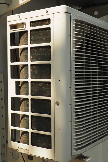

От пыли нужно почистить вентилятор, отсек, в котором он находится, радиатор за ним. Удобнее делать это, сняв лопасти вентилятора. Если боитесь, что потом не поставите их на место, попробуйте убрать пыль без демонтажа.
Как почистить блок кондиционера изнутри?
  • Найдите винт между лопастями и открутите его. Аккуратно снимите вентилятор.
  • Сухой салфеткой снимите всю видимую грязь со стенок отсека и с радиатора.
  • Распылите на радиатор мыльный раствор или специальное средство для чистки — предназначенное для автомобильных кондиционеров тоже подойдет.
  • Протрите поверхность сухой губкой. Если осталась грязь, повторите обработку.
  • После чистки распылите на поверхность чистую воду и соберите ее губкой. Или воспользуйтесь отпаривателем. Протрите все сухой салфеткой.
  • Пока корпус сохнет, тщательно промойте лопасти радиатора. Убедитесь, что хорошо смыли с них мыло.
Собирать внешний блок можно, когда все детали и стенки отсека полностью высохнут. Сушить их феном или тепловой пушкой нельзя. Если ожидается дождь, закройте открытый отсек пленкой. В дождливые и холодные дни блок может сохнуть очень долго, поэтому его советуют чистить летом, в теплую и сухую погоду.
