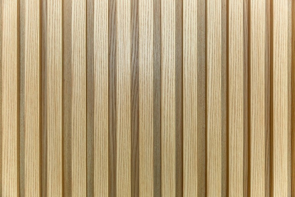

Изначально рейки изготавливали только из дерева, теперь в магазинах можно встретить несколько их видов. Коротко охарактеризуем каждый.
Деревянные
Баффели из разных пород деревьев. Чаще всего это ясень, бук, дуб, акация, липа. К недорогой отделке относится сосна или ель. Есть и дорогие варианты — экзотическая древесина красного сандала, махагони, тика. Общим недостатком дерева считается уязвимость к воздействию влаги и температуры. Под их влиянием планки, пусть немного, но деформируются, что негативно сказывается на их креплении.
Шпонированная МДФ
Древесноволокнистая плита менее прочная, чем натуральное дерево. При этом она невосприимчива к перепадам температуры и влажности, поэтому не деформируется. Поверх МДФ накладывают шпон, поэтому материал неотличим от натуральной древесины.
Ламинированная ДСП
Планки из древесно-стружечной плиты со слоем ламинации. Считаются имитацией натурального дерева. Это экономвариант со стабильной геометрией. Не переносит попадания влаги, разбухает и портится. Внешне очень похожи на древесину.
Металлический или пластиковый профиль
Изготавливают из прочного пластика или алюминия, покрывают декоративной пленкой, имитирующей натуральную древесину. Планки прочные, со стабильной геометрией, не портятся под воздействием перепадов температуры или влажности. Профили легкие, поэтому подходят для отделки потолка.

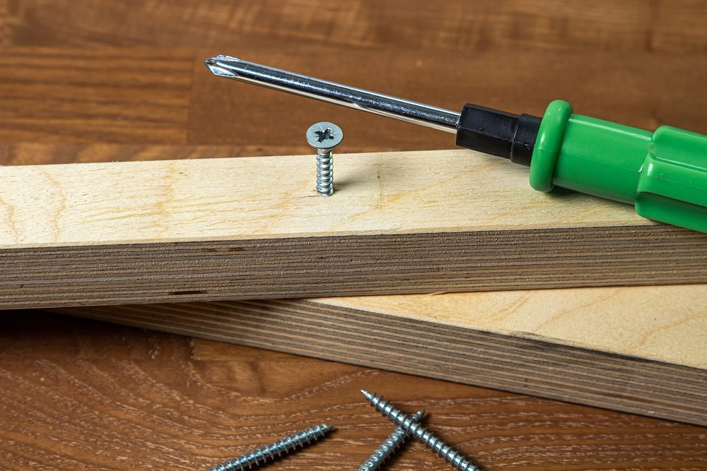

Сквозное крепление
Планки-баффели крепят к стене на дюбели или саморезы. Делают это так.
- Уточните, где на стене проходит электропроводка, чтобы ее не повредить.
- Наметьте точки, в которых будут установлены крепежи. Разметьте планки.
- С помощью дрели просверлите отверстия под дюбели. Вставьте в них пластмассовые пробки.
- Просверлите отверстия в планках.
- Установите рейки-баффели, зафиксируйте их крепежами.
- Закройте отверстия декоративными накладками.
Сквозное крепление надежно удерживает даже тяжелый декор. Его основной недостаток — наличие неэстетичных отверстий над шурупами. Практически невозможно подобрать декоративные заглушки в тон основе, кроме того, со временем они отклеиваются и теряются. Поэтому участки крепления всегда заметны.

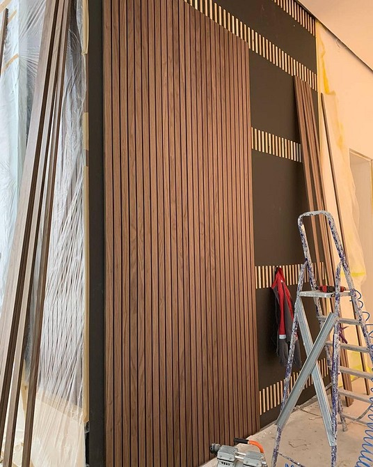

На монтажный паз
Монтаж на паз дает очень прочное и эстетичное крепление. Предполагается наличие двух элементов. Первый это закладной брус, который уже на производстве засверливается под саморезы. Второй — планка-баффель с вырезанным под закладной брус пазом. Монтаж проводится в такой последовательности.
- Определите на стене участки, где проходит электропроводка, чтобы ее не повредить.
- Наметьте расположение крепежей.
- Просверлите отверстия.
- Установите закладные, зафиксируйте их на месте.
- Наденьте рейку на брус.
Крепление на паз очень удобно, при необходимости его легко можно демонтировать и собрать в другом месте.
На клипсы
Разновидность системы с монтажным пазом, где присутствуют клипсы-крючки, которые вставляются в специальные скобы, и металлические направляющие. Обеспечивает надежное соединение, которое при необходимости легко демонтировать. Существует множество разновидностей системы с клипсами: на ровные и на радиусные поверхности. Принцип закрепления аналогичен описанному выше. Сначала устанавливаются направляющие, потом на них надеваются рейки-баффели и фиксируются на клипсы до характерного щелчка.
