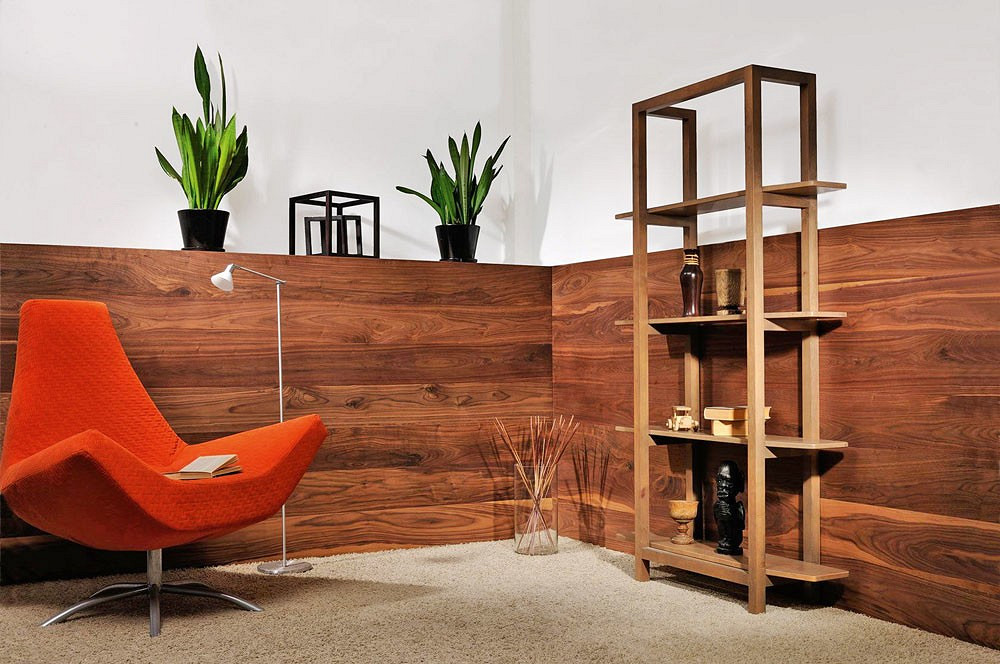

Паркет на стене: особенности оформления и варианты укладки
![](https://www.ivd.ru/images/cache/2019/7/4/fit_300_200_false_crop_1200_675_0_62_q90_931101_0580a125b6.jpeg)
Дизайнеры всё чаще используют не обычные деревянные доски, а технологичные, красивые и невероятно разнообразные — паркетные. Расскажем об особенностях паркета на стене в интерьере.
