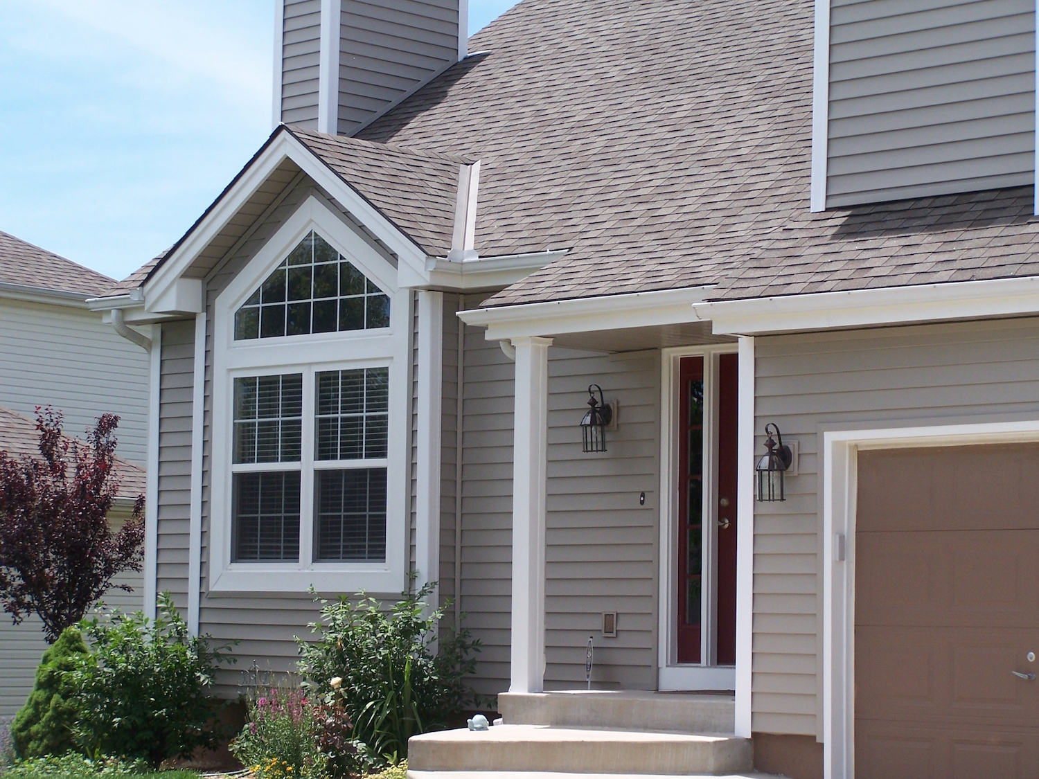

ПВХ-сайдинг в нашей стране остаётся наиболее популярным материалом для отделки фасадов. Он аккуратно выгладит, долговечен, легко моется и довольно прост в монтаже. Но за обшивку сайдингом часто берутся непрофессионалы, и результат не оправдывает ожиданий заказчика. Рассмотрим типичные ошибки рабочих и научимся избегать их.
Идеальный виниловый фасад
Фото: Continental Siding

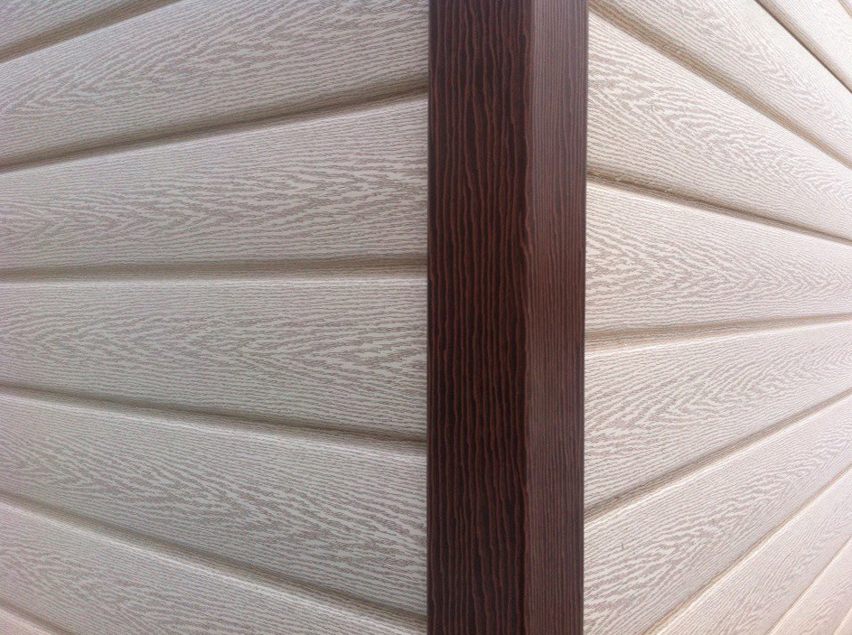

Порой дефекты обшивки сайдингов видны лишь под определённым углом или только в косых лучах света. Фото: TimberBlock

Выделенные тёмным цветом углы эффектны, но визуально меняют пропорции дома. Фото: TimberBlock

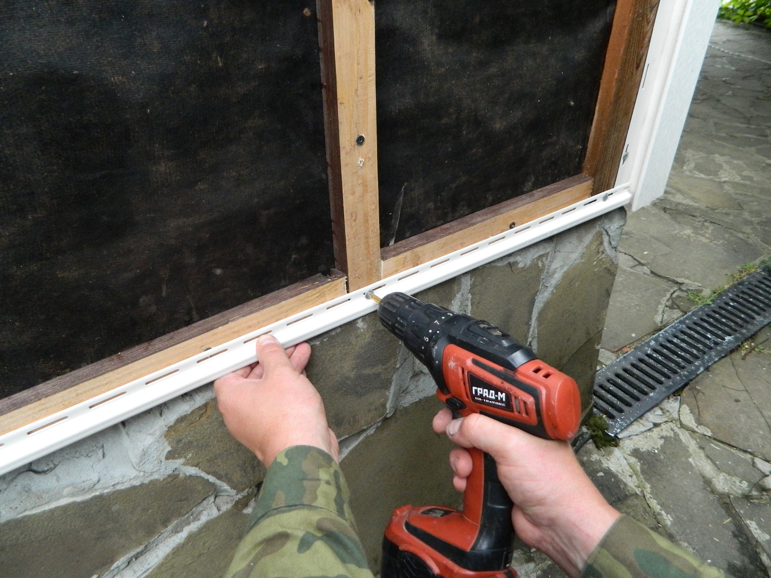

4 Установка непрерывной опорной рейки под стартовую полосу
Воздух должен свободно проникать под обшивку у цоколя и выходить у карнизов. Сплошная рейка перекроет зазор и ухудшит вентиляцию стены.  Чтобы увеличить опорную площадь и прочность крепления стартовой полосы, можно использовать горизонтальные отрезки брусков длиной 20–25 см, установленные точно посредине между вертикальными рейками.

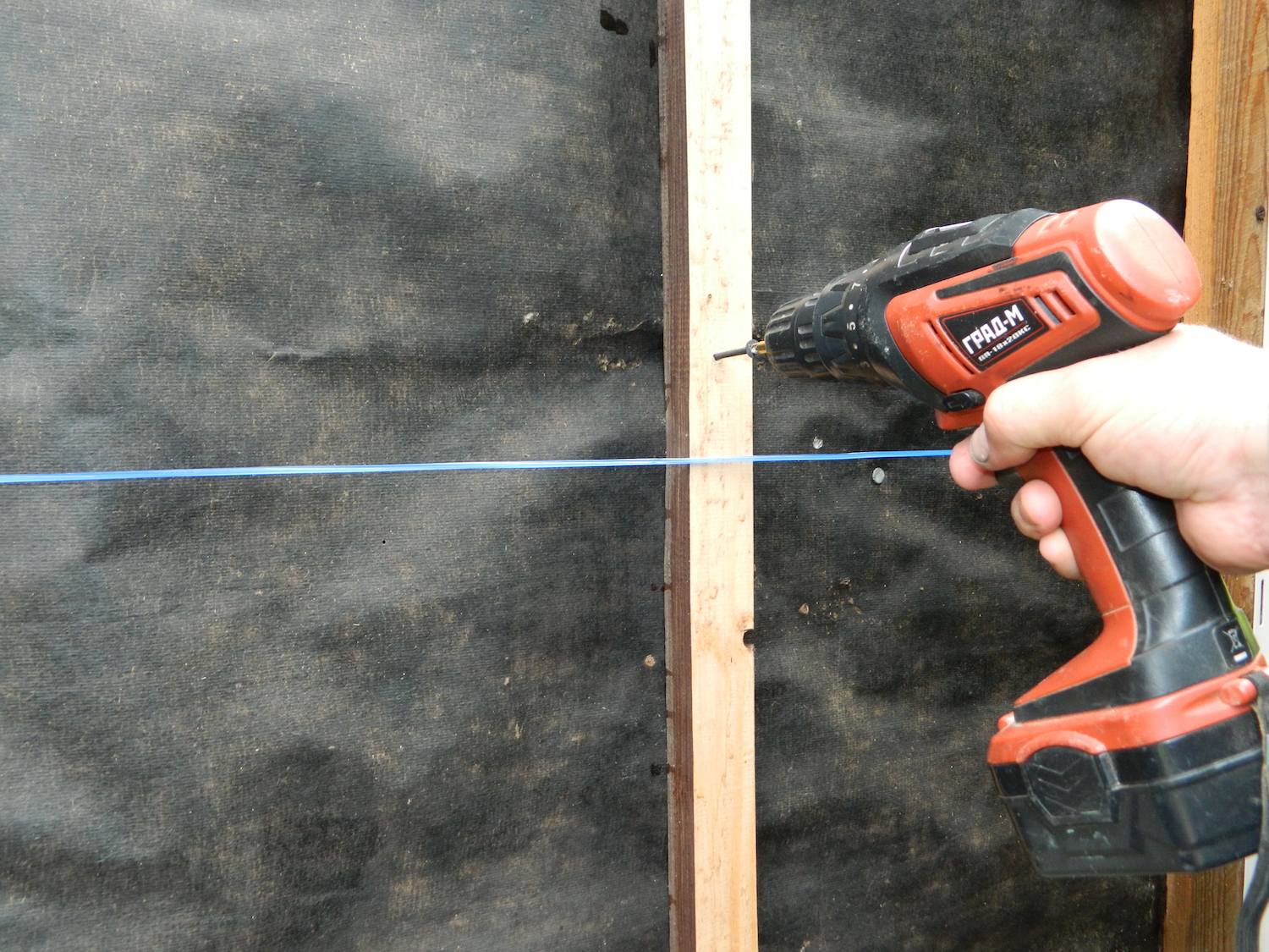

5 Увеличенный шаг крепления обрешётки и панелей сайдинга
Рейки обрешётки следует устанавливать с шагом не более 50 см и крепить к стенам  с шагом не более 80 см (как минимум в четырёх точках в пределах этажа. Панели нужно привинчивать к каждой рейке без пропусков. Только в этом случае обшивка будет достаточно устойчивой к ветровым нагрузкам и воздействиям при мытье напором воды.
Обрешётку крепят воронёными саморезами 3,5×60 мм и более. Фото: В. Григорьев

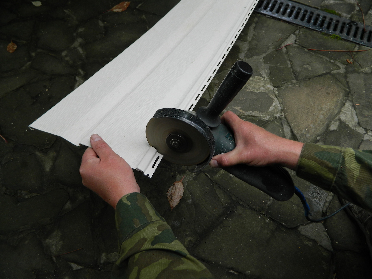

При резке сайдинга ножницами в прохладную погоду пластик может трескаться. Лучше использовать болгарку с тонким отрезным диском.
Резать сайдинг удобнее всего болгаркой. Фото: В. Григорьев
Сплошная рейка под стартовой полосой – ошибка монтажа. Фото: В. Григорьев

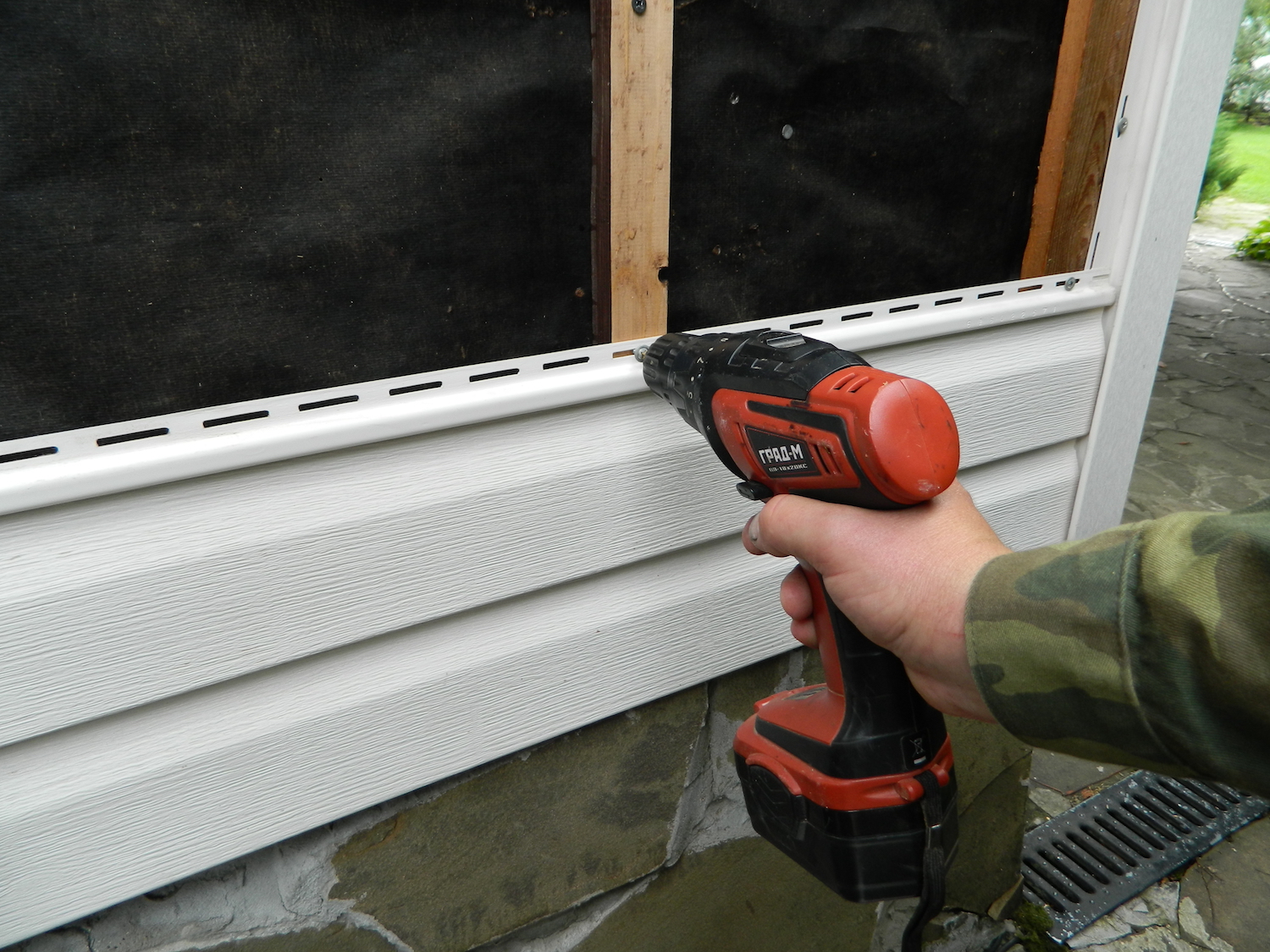

8 Неправильный выбор крепежа
Грубейшей ошибкой является использование для крепления сайдинга степлерных скоб – крайне недолговечных и мешающих панелям расширяться/сжиматься. С кровельными гвоздями трудно работать, к тому же они вызывают растрескивание реек обрешётки.  Не подойдут и воронёные саморезы с маленькими шляпками. А оптимальный вариант — оцинкованные шурупы длиной около 25 мм с плоскими круглыми шляпками диаметром 10–12 мм.
Зазор между панелью и шляпками саморезов нетрудно контролировать визуально. Фото: В. Григорьев
