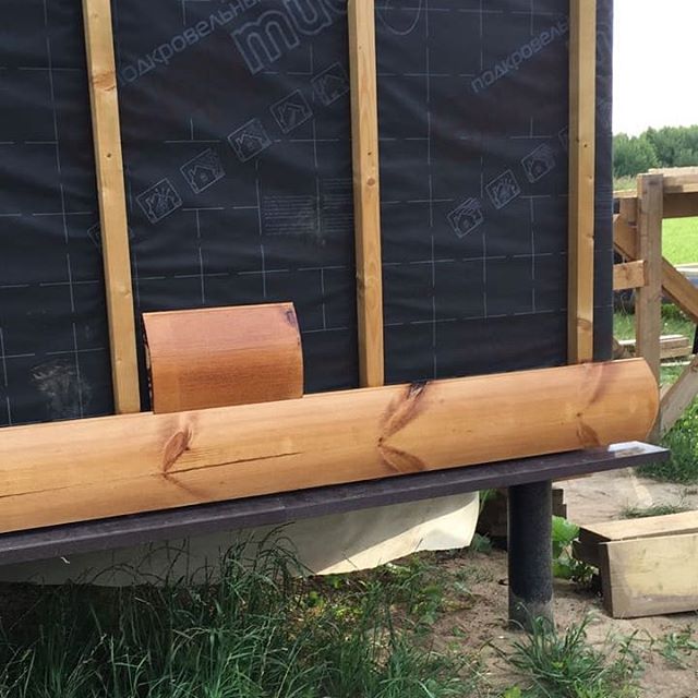

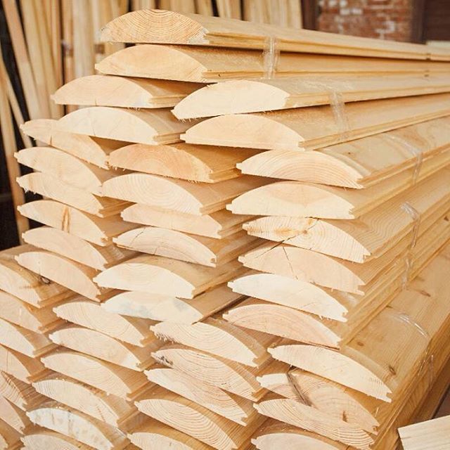

Блок хаус — разновидность пиломатериала, которая используется для внутренней и внешней отделки стен. Один из вариантов вагонки. Выпуклые ламели в собранном виде имитируют сруб из цельного бревна. Для стыковки планок установлены замки по типу «паз/шип». Качество древесины обшивки разное. Пластины различают по сортности.
Сорта пиломатериала
- А. Лучший материал без гнилых сучков, признаков болезней и дефектов. Допускаются небольшие трещины, но только на торцах. Возможно присутствие здоровых сучков, но не больше одного на погонный метр. Его диаметр не может быть более 15 мм.
- В. На лицевой части допускаются неглубокие трещинки, но не длиннее 30 мм. На поверхности возможны червоточины, не больше трех штук. Также разрешены максимум два здоровых сучка на п. м.
- С. Разрешены естественные пороки в виде дефектов структуры древесины, синевы, т.п. Могут быть трещины до 5 см. Допускаются живые сучки в любых размерах и количествах. Мертвые тоже могут быть, но только невыпадающие.
Производитель может выпускать партии смешанной сортности, например, ВС или АВ. Их цена, соответственно, немного ниже. Значительно различаются ламели по сырью. Производят лиственичный, кедровый, еловый, дубовый, сосновый блок-хаус. Характеристики материала значительно отличаются. Кроме того, выпускают не только деревянные планки, но и пластиковые, и металлические. Это разновидность сайдинга, поэтому монтируется она аналогично этой облицовке.

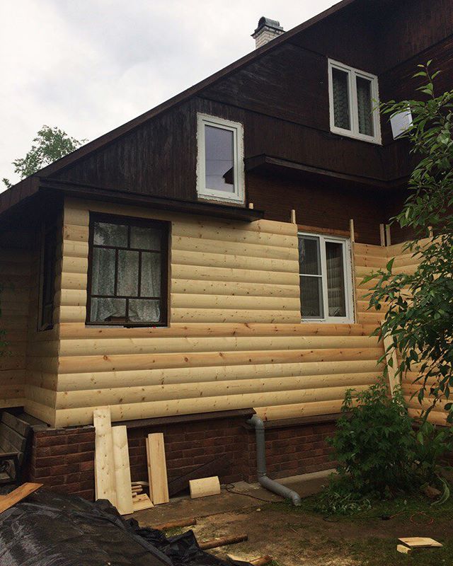

Правильная отделка дома блок-хаусом снаружи
Отделочные работы можно выполнить своими руками. Подробно разберем, как обшивать постройку деревянными планками.

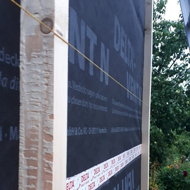

Это несущая конструкция, на которую крепится облицовка. Она выполняет сразу несколько функций. Во-первых, образует вентиляционный зазор, что необходимо для нормального воздухообмена внутри стенового пирога. Во-вторых, выравнивает плоскости фасада. В-третьих, поддерживает утеплитель. В последнем случае ставится двухслойная система, в которой первый слой первый удерживает теплоизолятор и ровняет плоскость, а второй несет на себе обшивку и образует воздушный зазор.
В некоторых случаях перед монтажом обрешетки на основание укладывается пароизоляция. Ее наличие зависит от типа утеплителя. Так, для непроницаемых изоляторов типа пеноплекса или пенопласта потребуется только внутренняя защита. Для паропроницаемых ват нужен внутренний и внешний слой. Паро-гидроизолирующая мембрана укладывается на основание снизу полосами с нахлестом в 150-200 мм. Стыки надежно проклеивают строительным скотчем. Провисаний быть не должно.
Затем ставится первый обрешеточный каркас под утеплитель. Делают это так.
Как поставить обрешеточный каркас
- Проверяем геометрию поверхности с помощью отвеса. Если есть отклонения, их надо будет выравнивать, подкладывая под рейки щепки.
- Откладываем от угла 100 мм, закрепляем первую рейку. Проверяем отвесом горизонталь. Аналогично ставим деталь с противоположной стороны.
- Намечаем положение остальных реек. Делаем это с учетом ширины утеплителя. Он должен плотно входить в промежуток между брусками.
- Поочередно крепим рейки на основу. При необходимости выравниваем их положение.
- Устанавливаем вертикальные элементы. Проще всего это сделать на металлические уголки, но можно обойтись и без них.

Пластины плотно вставляются в межреечные промежутки и фиксируются специальными крепежами-рондолями. Это длинные саморезы с широкой пластиковой шляпкой. Важный момент. Зазоров между плитами и брусками быть не должно. Это потенциальные мостики холода, в которых будет накапливаться конденсат, что особенно недопустимо для ватных теплоизоляторов. Они намокают и резко увеличивают теплопроводность.Все зазоры и щели снаружи аккуратно запениваются. После того как пена затвердеет, ее подрезают и приступают к монтажу внешнего пароизоляционного слоя. Он укладывается аналогично внутреннему. Мембрана устанавливаются полосами снизу. Обязателен нахлест 150-200 мм. Стыки проклеиваются скотчем.

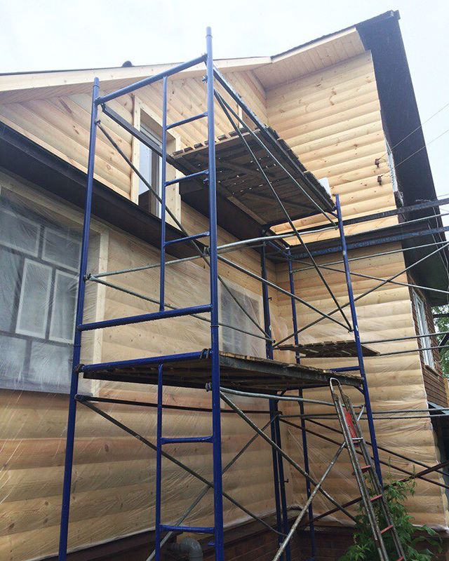

Поверх обрешетки ставят контробрешетку. На нее монтируется обшивка. Предлагаем инструкцию, как обшить дом блок-хаусом.
- С помощью уровня отбиваем линию установки первого ряда.
- Обрезаем выступающие за линию фрагменты обрешетки.
- Точно по намеченной линии выставляем первую доску. Закрепляем ее выбранным заранее способом.
- Продолжаем укладку, двигаемся вверх до крыши.

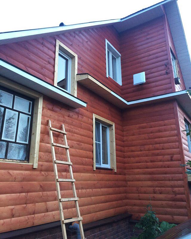

Обшивать дом довольно просто. Самые сложные моменты — выполнение стыков и углов. Стыки появляются, если стена длиннее, чем доски. В этом случае проще всего «собрать» все стыки на одной вертикали. По окончании работ она закрывается сверху доской. Иногда ее окрашивают в более темный, чем фасад, цвет. Аналогично накрывают углы и оконные проемы. Это просто, быстро и не требует специальных навыков. Минус в том, что внешний вид дома или бани портится.
Есть еще одна методика оформления, но она намного сложнее. Стыки располагают в шахматном порядке. Тщательно подгоняют срезы, вымеряют размеры каждой доски. Так соединения становятся незаметными и не портят фасад. Еще сложнее точно состыковать детали в углах. Внешние стыкуются на одном уровне, внутренние по линии симметрии. В обоих случаях выполняется запиливание торцов под угол 45°.Важно сделать все как можно точнее. Поэтому используют стусло или делают шаблон. Запиленные детали обрабатывают шкуркой, чтобы удалить заусенцы. Примеряют друг к другу, если есть какие-то огрехи, исправляют их. Ставят доски на место. Обязательно защищают спиленные торцы от гнили. Можно просто накрыть углы досками, но это некрасиво. На фото отделка блок-хаусом выполнена правильно. Получилась качественная имитация бревенчатой постройки.
