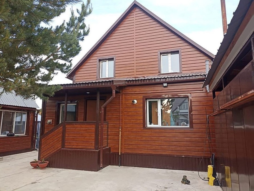

Металлический сайдинг
Облицовочные панели из металла толщиной от 0,4 до 0,65 мм. Монтируется при помощи замковых соединений. Выпускают усиленную разновидность с пенополиуретановой изоляцией, его цена значительно выше. Большой ассортимент форм и расцветок.
Соцсети мастера molodtsom.rf
Плюсы
  • Служит больше 50 лет.
  • Относительно простой монтаж.
  • Устойчив к неблагоприятным атмосферным явлениям.
  • Несложный уход, легко моется обычной водой из шланга.
Минусы
  • «Шумный» материал. Гудит при сильном ветре, в дождь.
  • Высокая теплопроводность, тепло удерживает очень плохо.
  • При монтаже используют саморезы с термошайбами. При ошибках в монтаже или по прошествии времени возможны протекание фасада, коррозия металлических элементов.
  • Тонкий металл может деформироваться при ударе или другом сильном механическом воздействии.
