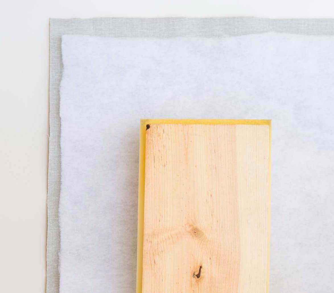

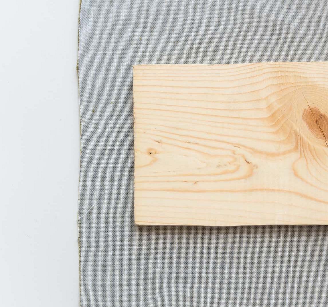

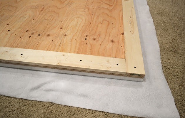

Как только отрежете доски до нужной длины (или возьмете готовые), сложите материалы в следующем порядке. Сначала бархат лицевой стороной вниз, затем ватин, после пену-наполнитель, и в конце — дерево.
Шаг 2

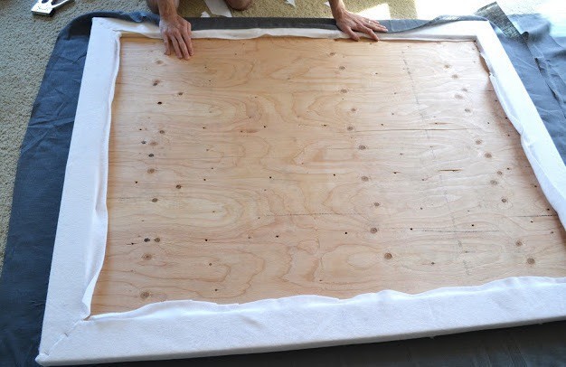

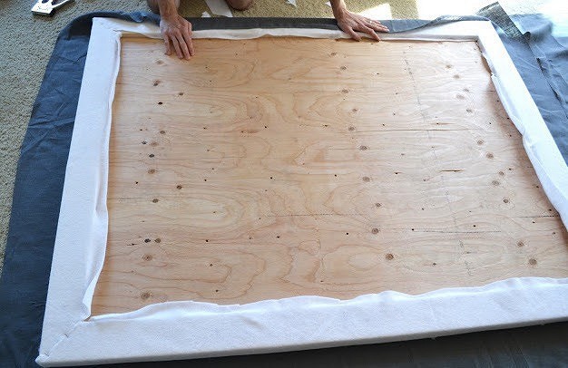

Тканью нужно закрыть изнаночную часть доски. Поэтому, плотно натяните ее с обеих сторон и отрегулируйте в местах, где уложена пена. Как только определите, сколько материала нужно, делайте отрезки.
Шаг 3

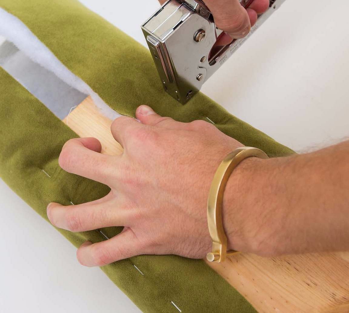

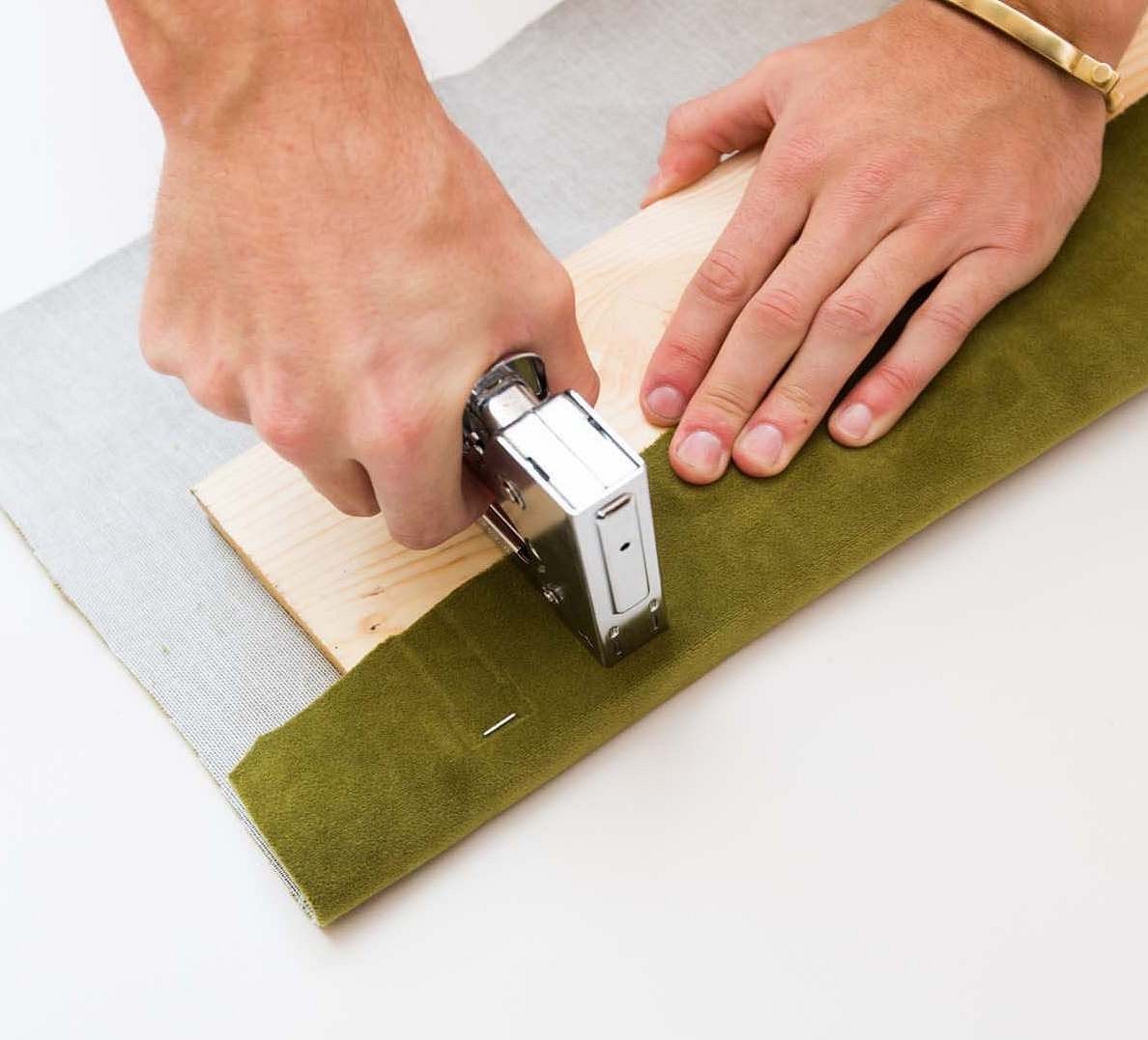

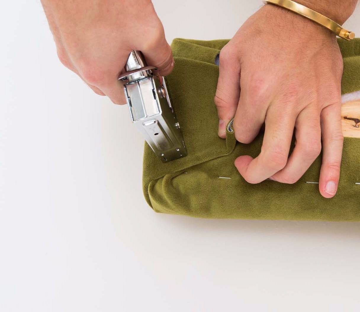

Закрепите бархат степлером. Начните с одной стороны доски, а после с другой, туго натянув материал. Не тратьте время на то, чтобы сделать скобы эстетичными. Изнанку никто не увидит.
Шаг 4
В углах сложите бархат по принципу бумаги — вспомните, как упаковывать подарочные коробки. Затем закрепите эту часть.

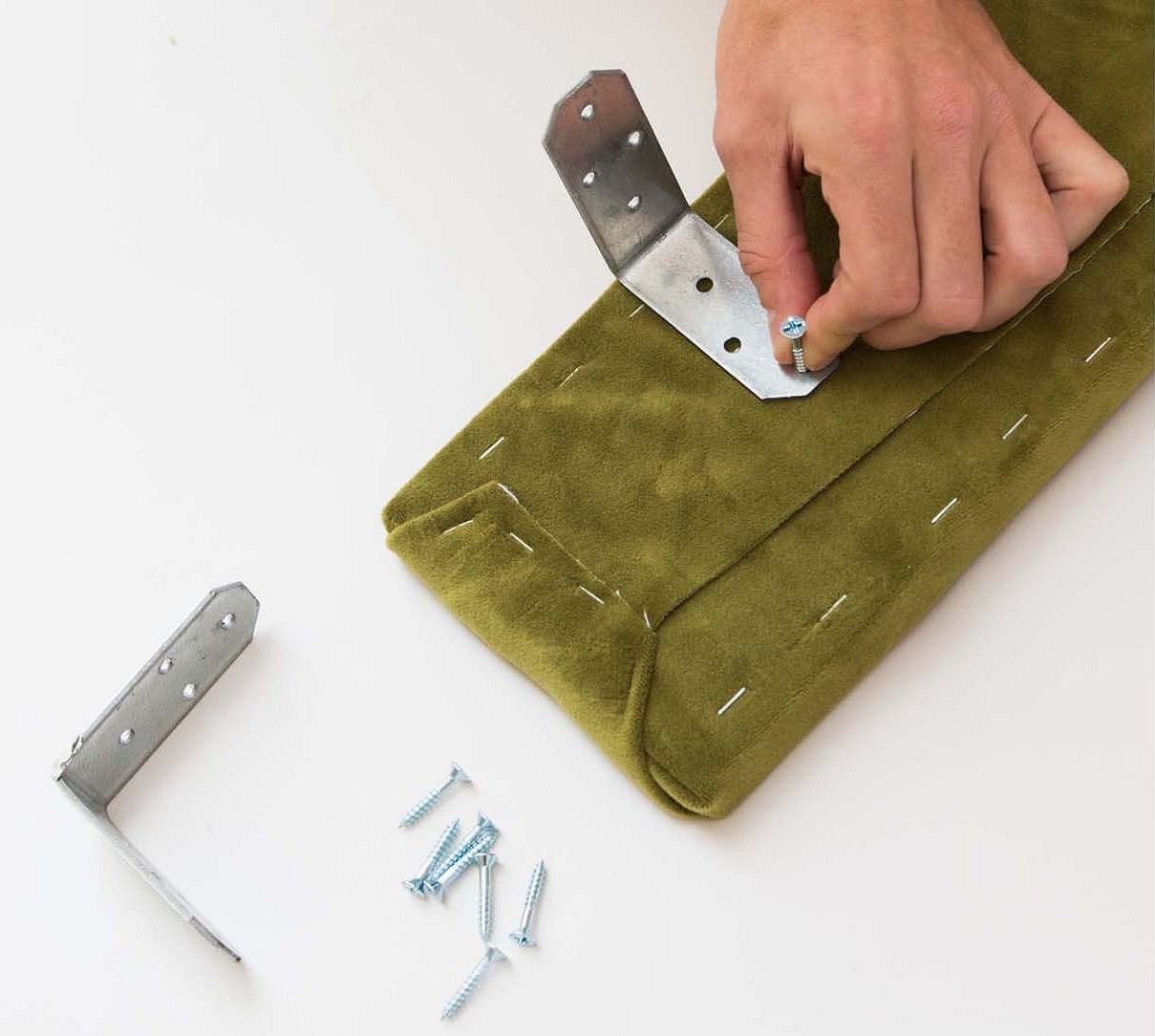

Делаем бортик. Это не обязательно, но если хотите использовать конструкцию как дополнительную полку, воспользуйтесь советом. Ничего нового для этого не понадобится. Положите бархат лицевой стороной и сверху на него — дерево. Закрепите вокруг ткань так же, как в инструкции выше. Чтобы присоединить после этот бортик к получившейся конструкции, понадобятся металлические уголки. Прикрепите уголки шурупами.
Шаг 6
Теперь пришло время собрать мягкие панели вместе. Убедитесь, что они одного размера, правая и левая стороны ровные, нет торчащих углов. После скрепите панели с изнаночной стороны с помощью металлической перекладины.

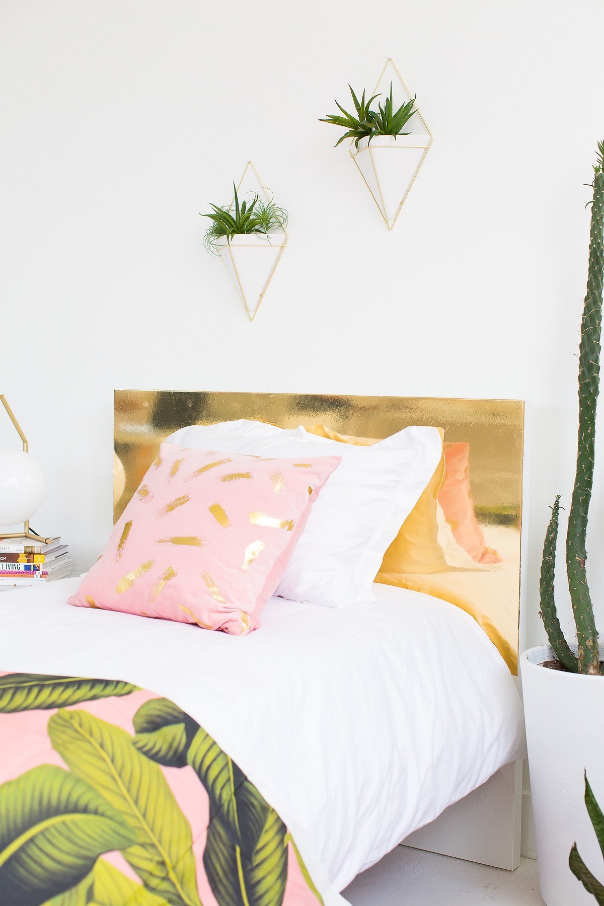

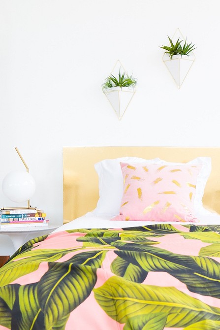

1. Спинка модного золотого цвета
Чтобы повторить пример, не понадобится ни ткань, ни ножницы — ничего, кроме самоклеящийся пленки. И еще основания, которое планируете использовать в качестве спинки. Например, старое изголовье, кусок фанеры или дерева — что захотите. Процесс оформления прост. Очистите основание, обезжирьте поверхность и аккуратно приклейте пленку. Готово! Удобно, что можно в любой момент выбрать другую пленку и изменить настроение комнаты.

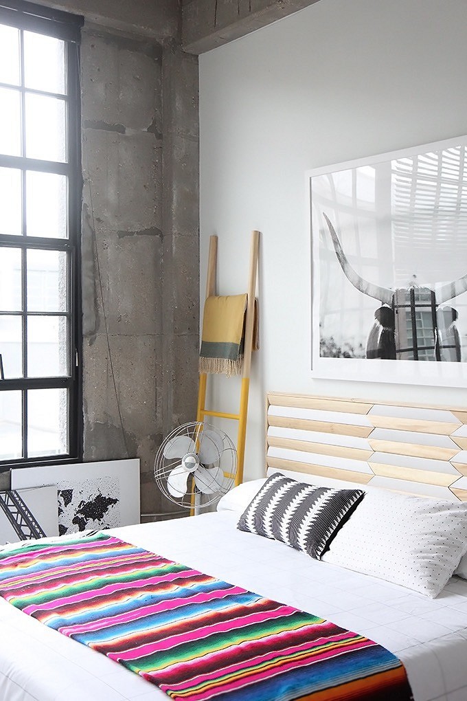

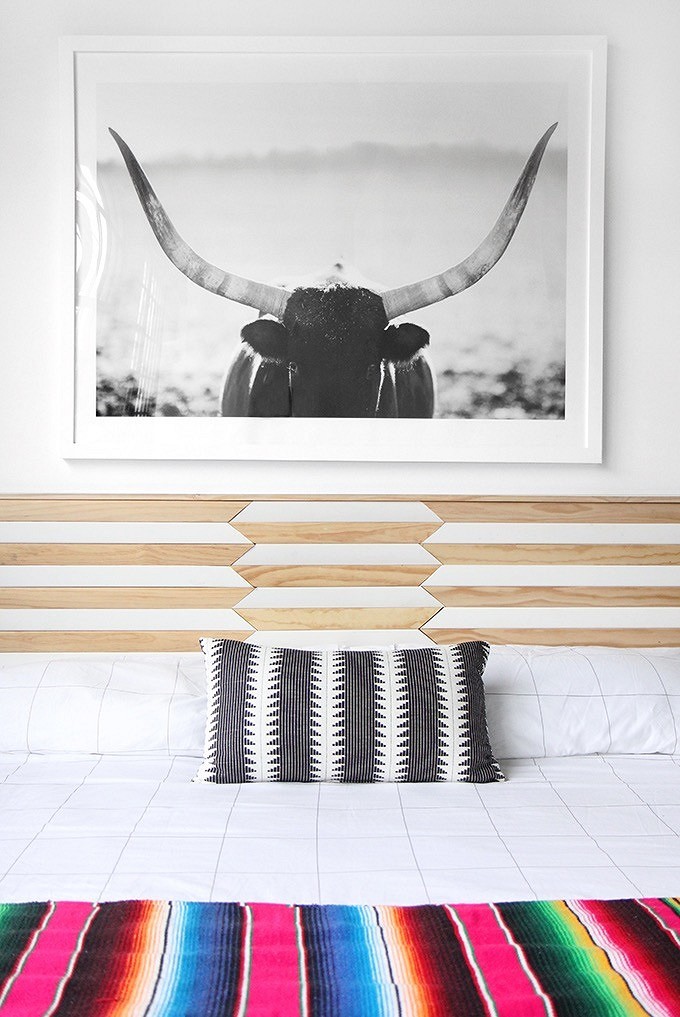

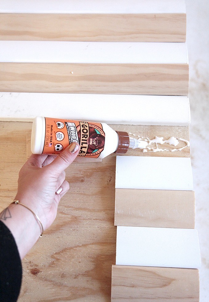

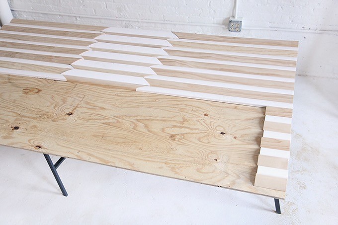

2. Композиция из деревянных брусков
Половину брусков автор предлагает покрасить, например, белой краской. В качестве основания используют лист фанеры — подберите соответствующий размеру мебели. В примере бруски подрезаны. Автор идеи пишет, что использовал для этого торцовочную пилу. Если инструмента нет, не страшно. Бруски будут выглядеть хорошо и без подрезки. Приклейте их к основанию и установите получившуюся модель вместо спинки.

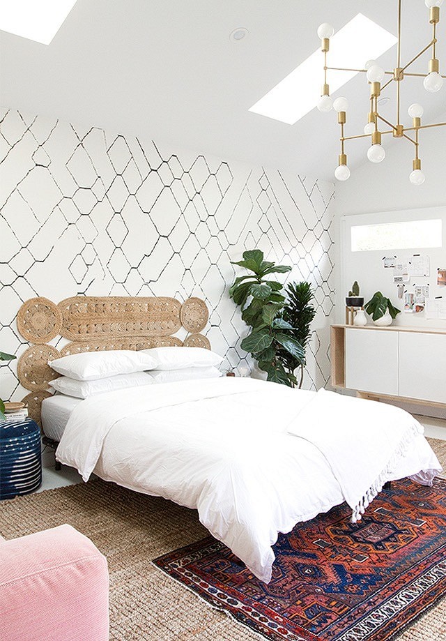

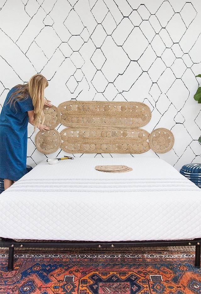

3. Плетеное панно
Замените твердое основание импровизированной композицией — например, из плетеных салфеток и дорожек для стола. Их можно найти в магазинах для дома — дорожки и салфетки используют для сервировки обеденной группы. С таким панно комната приобретет черты стиля бохо и этники.

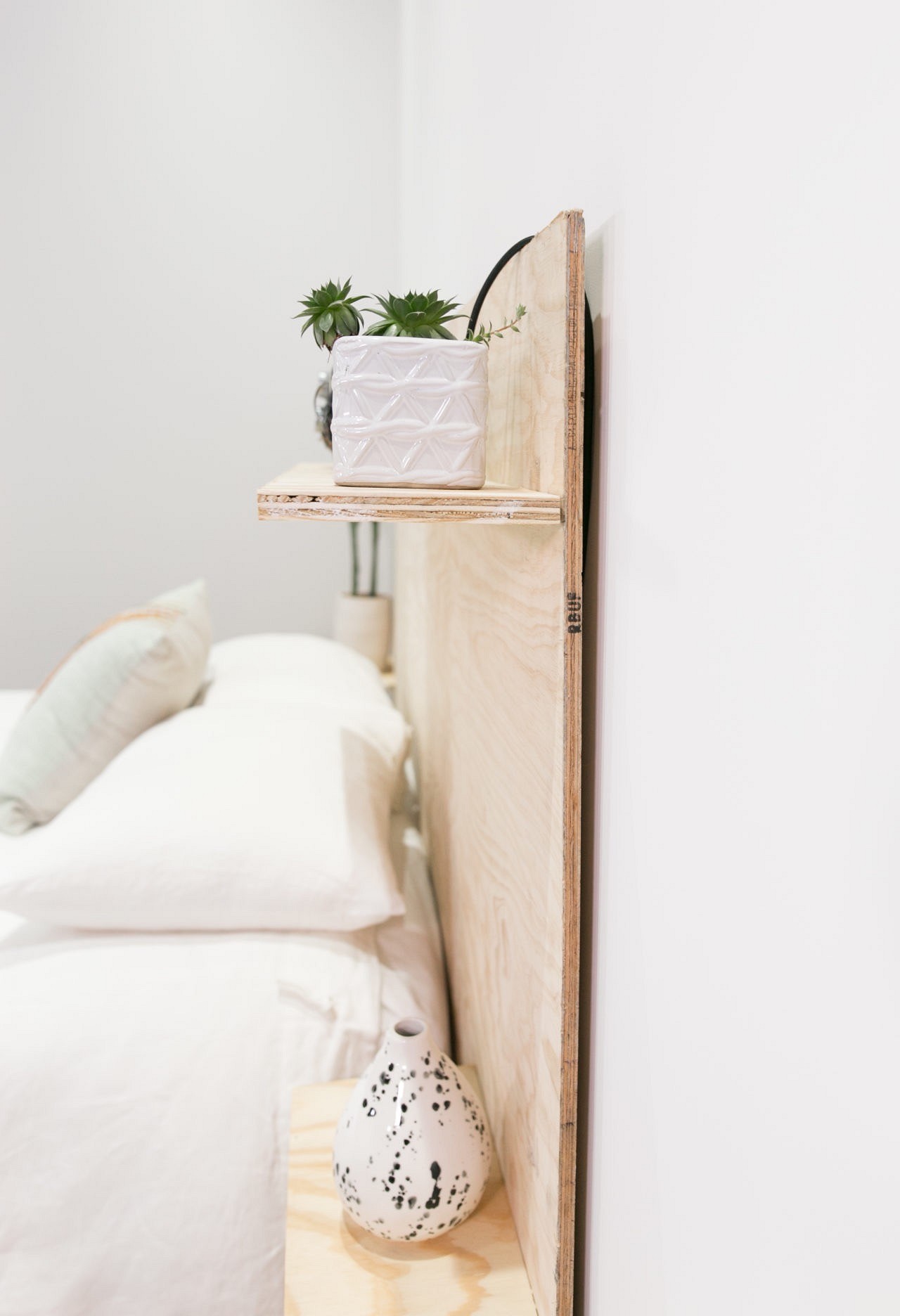

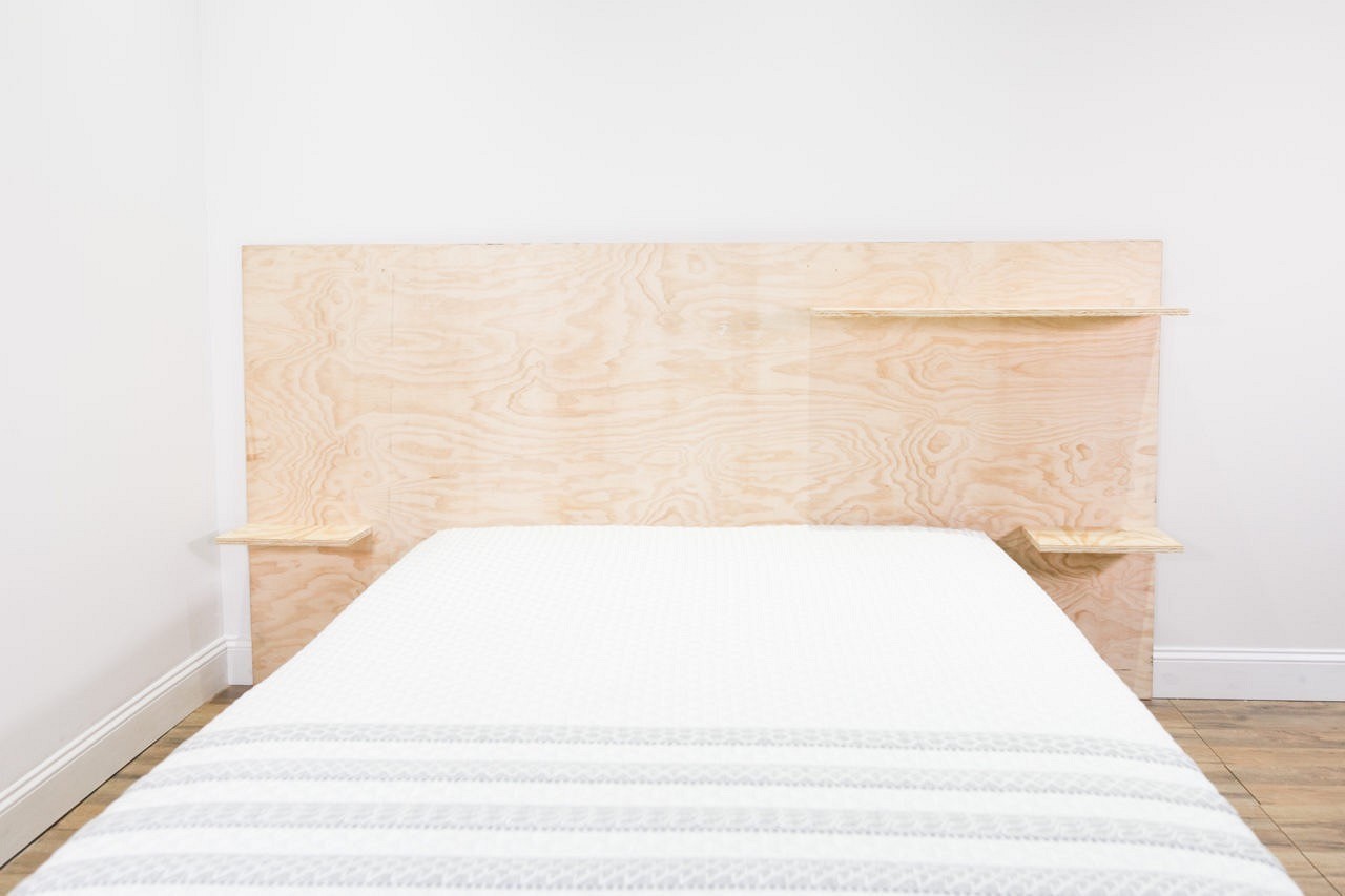

4. Лист фанеры с полками
Смастерите конструкцию из прямой фанеры. А чтобы она не выглядела скучной, присоедините полки из того же материала. На них удобно положить телефон, поставить книги или украсить другим декором.

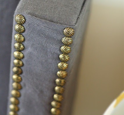

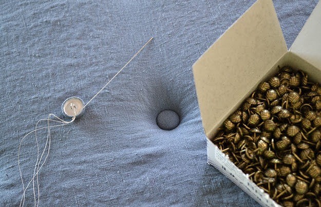

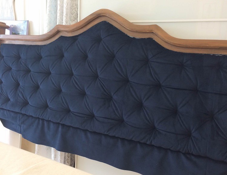

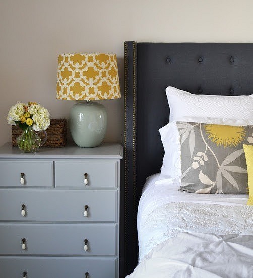

6. Самодельная модель с каретной стяжкой
Принцип работы похож на тот, что мы описывали в пошаговой инструкции выше. Понадобится деревянное основание, наполнитель, а также ткань. Стиля придаст каретная стяжка, которую нужно сделать с помощью пуговиц в цвет ткани. А если по бокам украсить перфорацией — получится еще лучше.

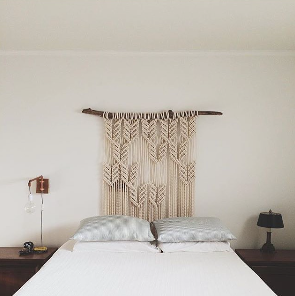

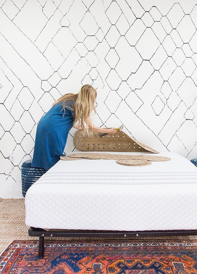

7. Макраме-панно
Плетение макраме выглядит аутентично и придаст комнате эстетики в этно-стиле и бохо. Подойдет, если спальня минималистична и в интерьере нет деталей, принадлежащих узнаваемому стилю. Иначе получится смешение разномастного декора.

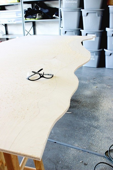

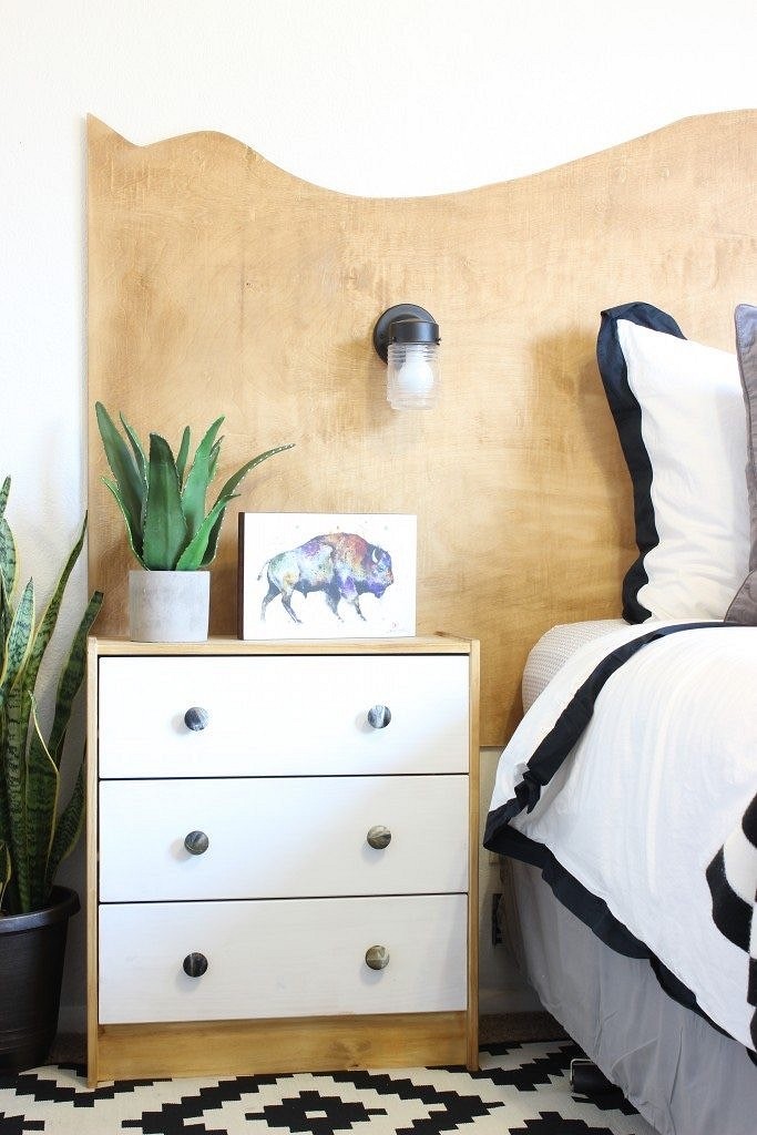

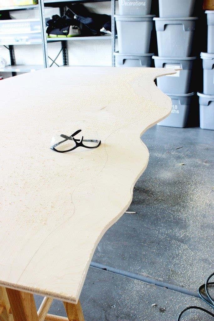

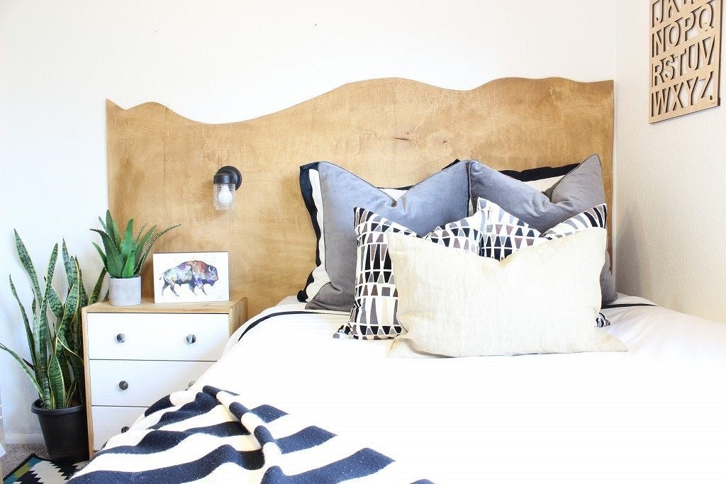

8. Фигурная спинка
Возьмите ту же фанеру и пилу — и готов стильный декор для спальни, который нельзя купить в магазине. Чтобы конструкция выглядела интереснее, окрасьте ее — блестящая краска добавит шика.

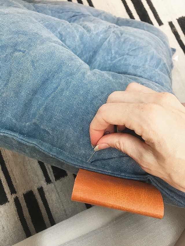

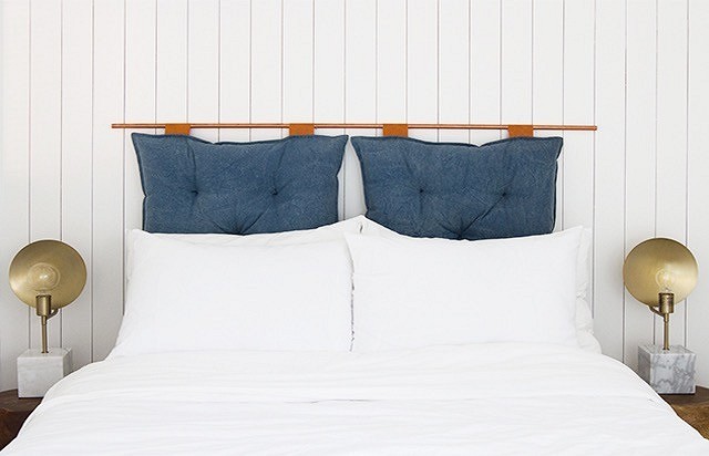

9. Изголовье из подушек
Мягкую поверхность, на которую приятно опереться, проще всего смастерить из подушек и металлической перекладины. Достаточно пришить петли и подобрать чехлы для подушек, которые подойдут стилю спальни.

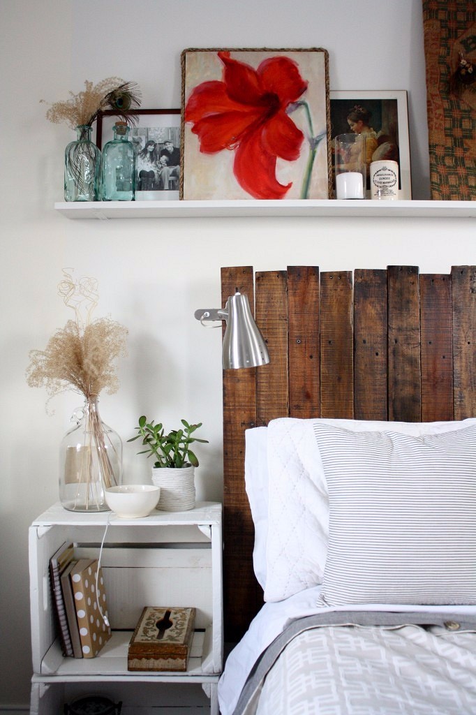

10. Из паллеты
Поставьте строительную паллету вместо спинки — предварительно ошкурив ее и покрыв лаком. Вариант подойдет спальне в стиле лофт или если хочется добавить в интерьер брутальных ноток.

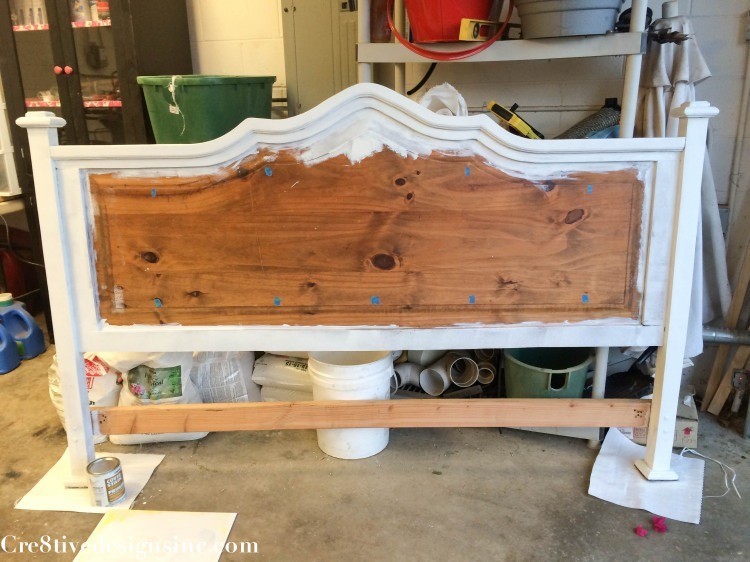

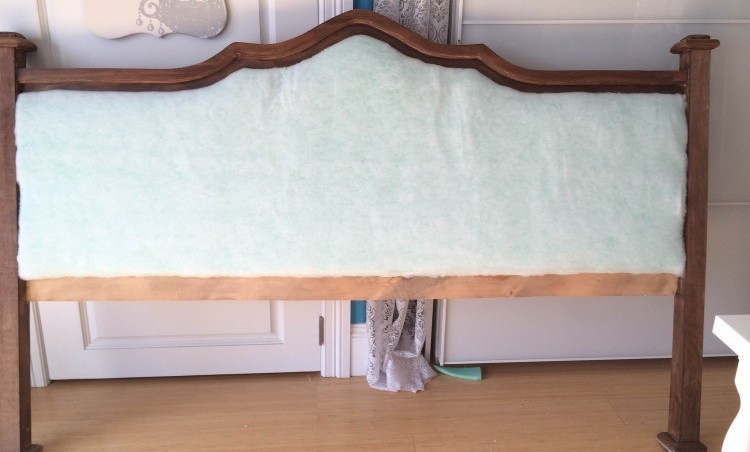

11. Новая обивка старого основания
Апсайклинг в моде. Восстановить старую мебель и использовать ее сегодня предпочитают приверженцы скандинавского стиля и ретро. В этом примере старое основание решили заново обить тканью с наполнителем.
Кстати, если дерево выглядит не ново, покройте его специальным беленым лаком. Это придаст ему состаренный вид, а спальне — ретро-нотки.

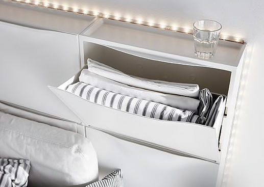

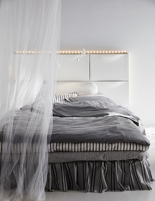

12. Композиция из обувниц ИКЕА
«Тронэс» — обувница известного шведского бренда. Прикрепите 3-4 обувницы к стене и сделайте функциональное дополнение спальни.
