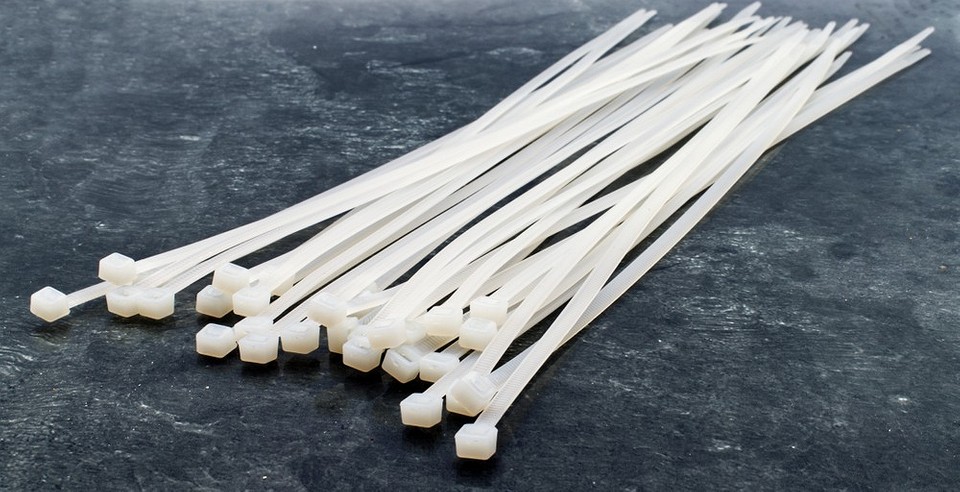

5 Используйте пластиковые стяжки
Пластиковые стяжки (или кабельные стяжки) особенно пригодятся при сборке кровати. Скрепите ими деревянный каркас и металлическое основание под ним. Тогда деревянные рейки будут меньше двигаться, и шансов поломать их или довести до скрипения будет меньше.

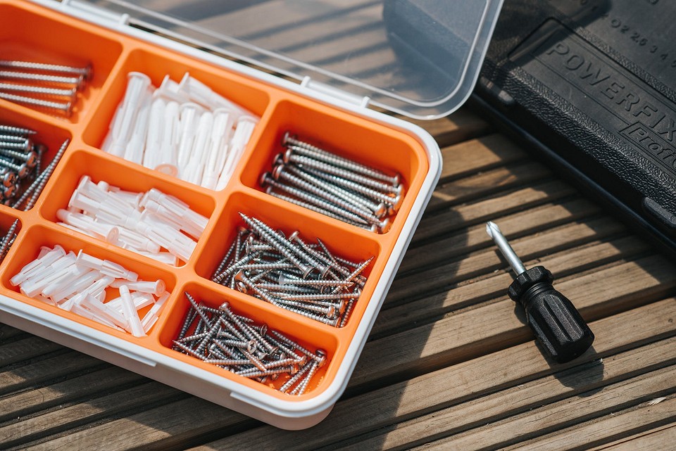

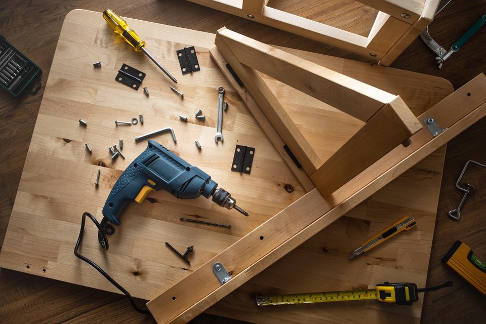

7 Запаситесь инструментами
При переезде в новую квартиру и покупке большого количества разной мебели лучше сразу запастись инструментами, которые понадобятся наверняка.
- Крестовые и плоские отвертки. Можно купить набор с универсальной ручкой, к которой просто крепятся разные наконечники. Он занимает меньше места.
- Шуруповерт.
- Уровень.
- Крестообразные шлицы. Для корпусной мебели нужны шлицы 3,5 мм на 16 мм. Для крепления направляющих выдвигающихся ящиков — 3 на 16. Для установки петель для дверок — 3,5 на 12.
