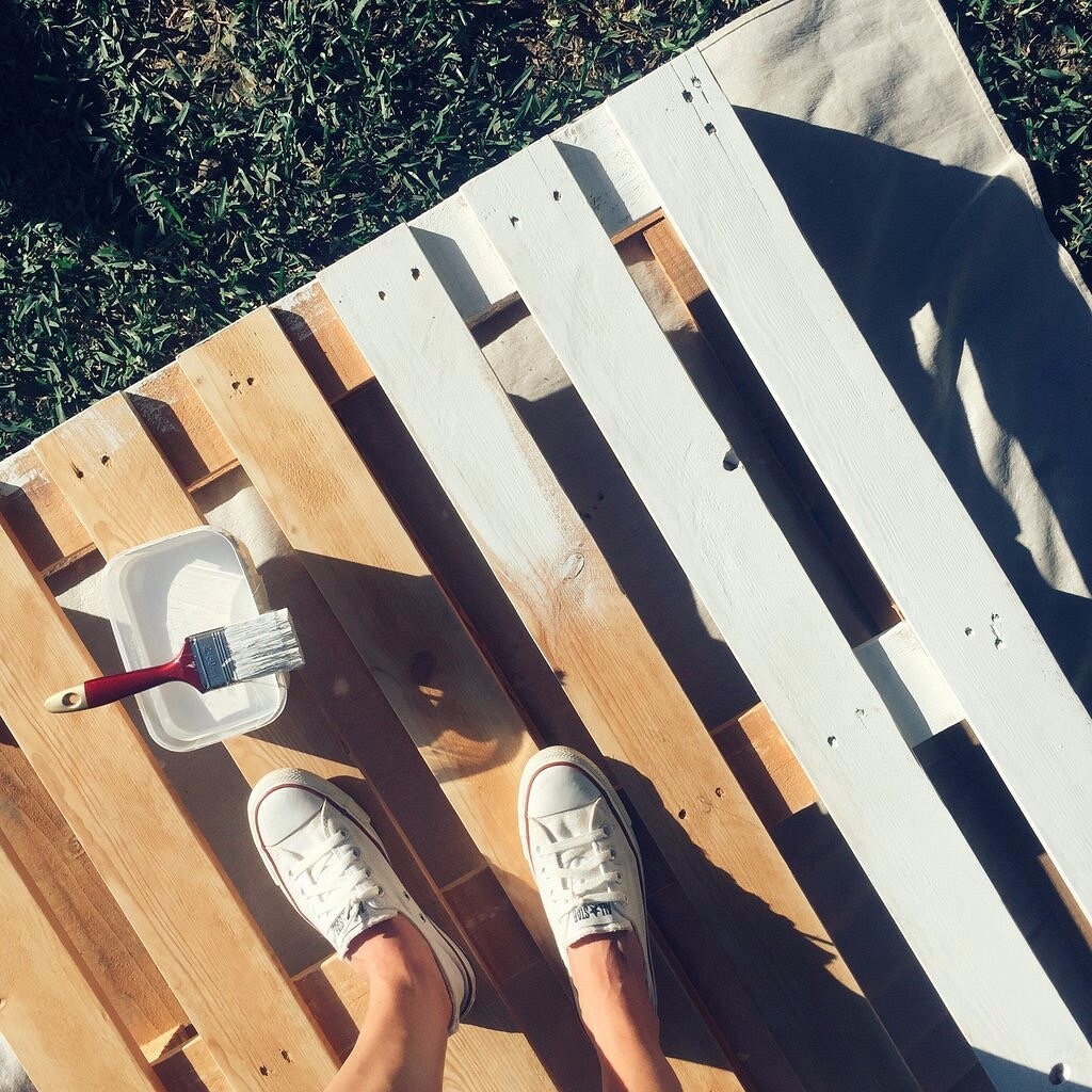

  4. Решите, каким цветом будете окрашивать изделия. Или выберете лак? В первом случае можно подстроить готовое изделие под интерьер спальни или сделать его акцентным. Во втором получится аутентичное изделие, которое впишется в стиль лофт и в любую современную комнату.
  5. Дайте материалам высохнуть на свежем воздухе. Независимо от выбранного покрытия, оно требует сушки.

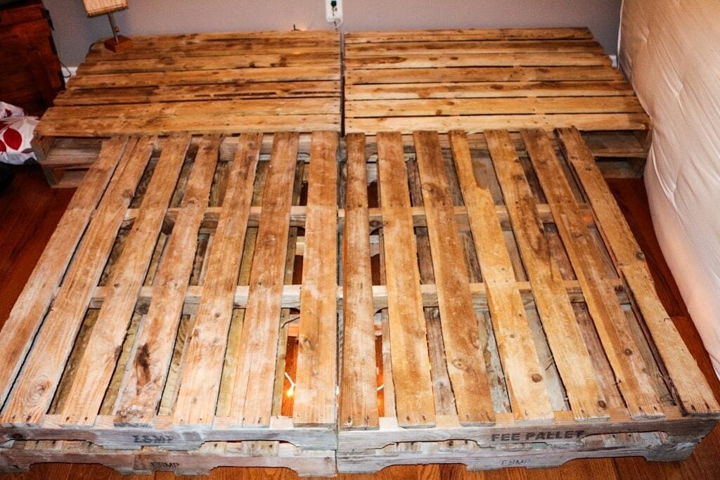

  7. Сложите 4 поддона в квадрат, закрепите их с помощью клея. Таким образом обеспечите ровное положение и устойчивость. Но скрепление клеем не долговечно, поэтому придется поработать еще и дрелью.

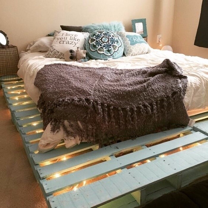

  8. Скрепите поддоны с помощью болтов и гаек со всех сторон. Можно присоединить блокирующие колесики — с помощью колес кровать будет удобно переместить в любой угол комнаты, но блокирующий режим не позволит ей двигаться произвольно во время сна.

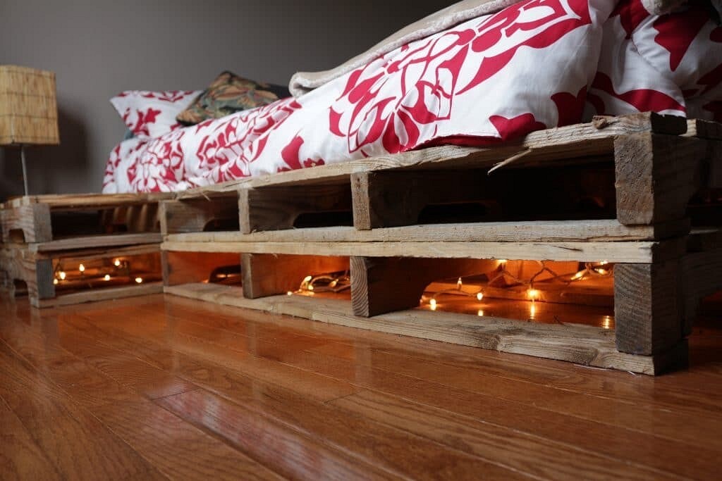

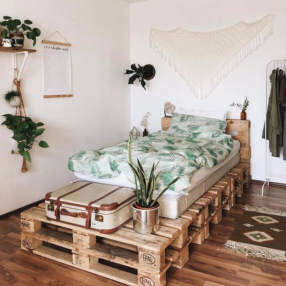

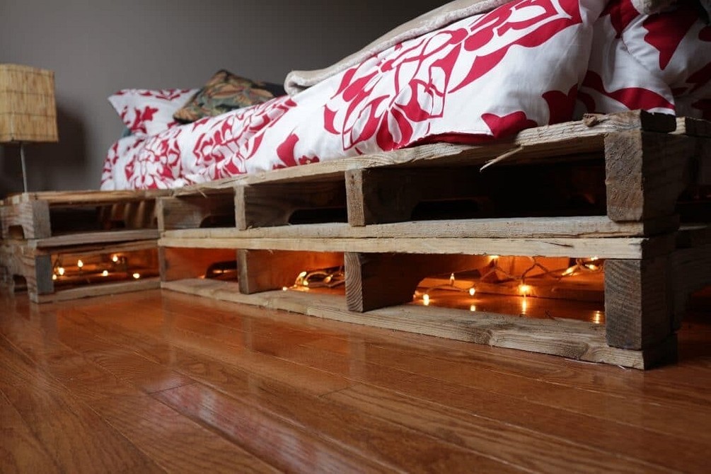

Можно использовать столько ярусов, сколько хочется, чтобы сделать высокое основание. Или, например, сконструировать изделие с подсветкой — обернуть по периметру светодиодной гирляндой или поместить ее внутрь конструкции. Это добавит романтической атмосферы спальне.

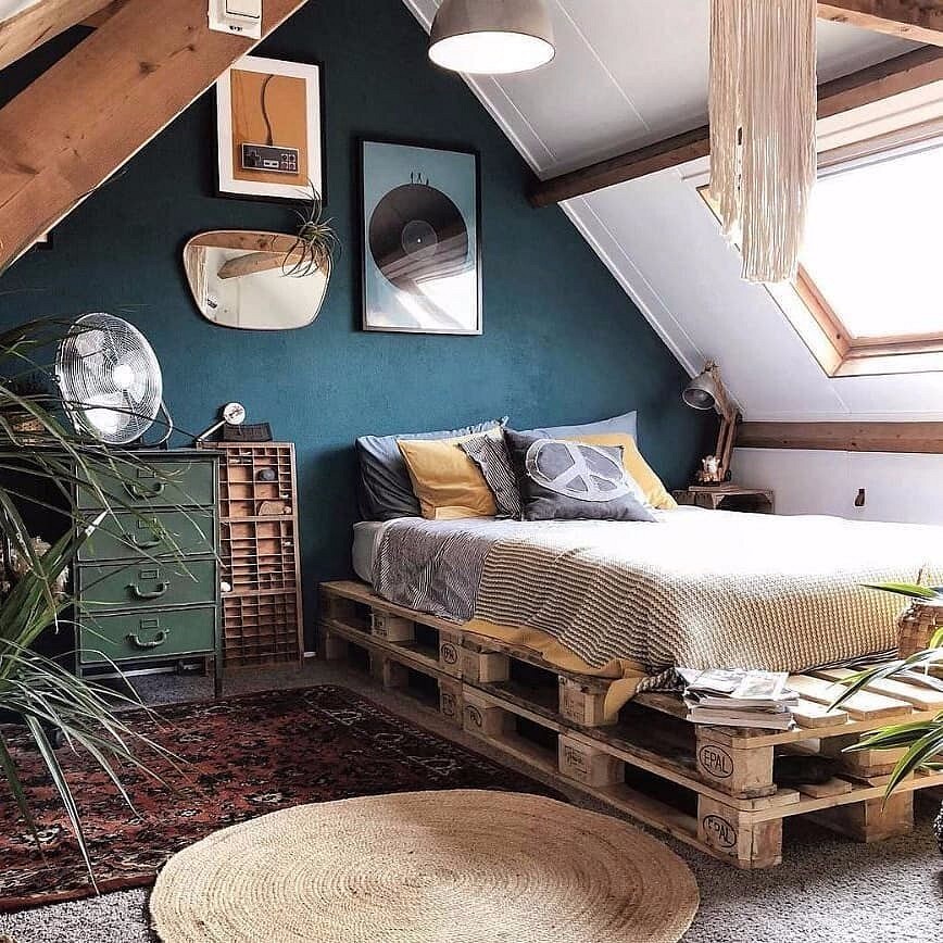

7 примеров для вдохновения

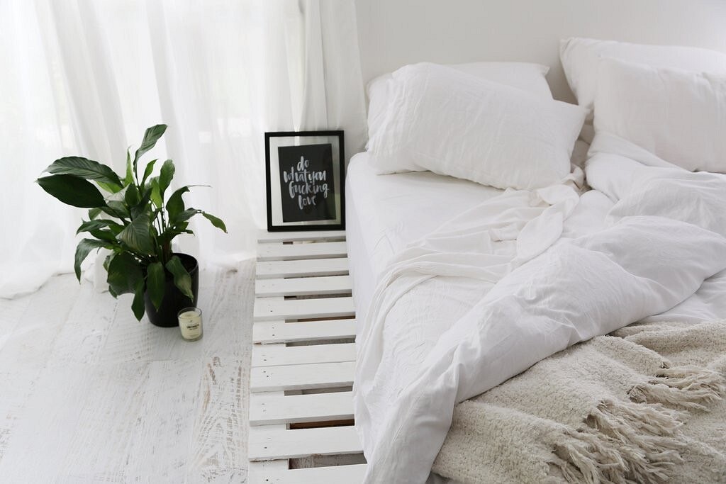

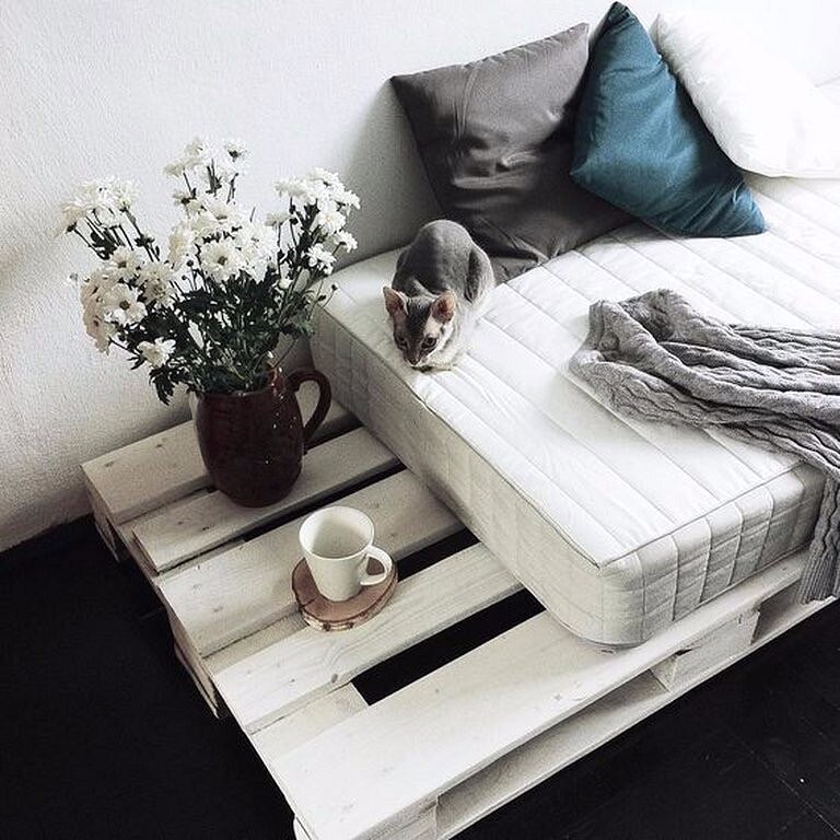

1. Высокий матрас
Идея для тех, кто не нашел достаточное количество материалов — компенсировать высоту матрасом. Тогда получится стильная «подложка» из дерева в стиле лофт, а основная нагрузка придется на матрас. Учтите, что в таком случае матрас должен быть супер качественным и не мягким. А еще высокие матрасы часто дороже обычных, так что о бюджетном решении речь тут не идет.

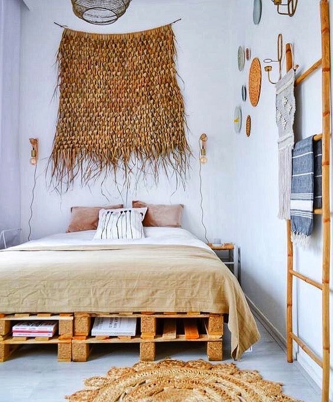

2. Конструкция с хранением
Некоторые умельцы создают конструкции, в которых находится еще и место для хранения. Самая простая идея — сколотить длинный каркас. И тогда место, которое останется у изножья, вполне подойдет: чтобы кинуть туда сумку, поставить корзину с вещами или текстилем.
Другой вариант, когда длина основания точно равна матрасу. Но сделано несколько уровней из палет. В таких случаях «внутренности» можно использовать вместо полок — посмотрите в фотогалерее, как там могут поместиться книги и другие полезные мелочи

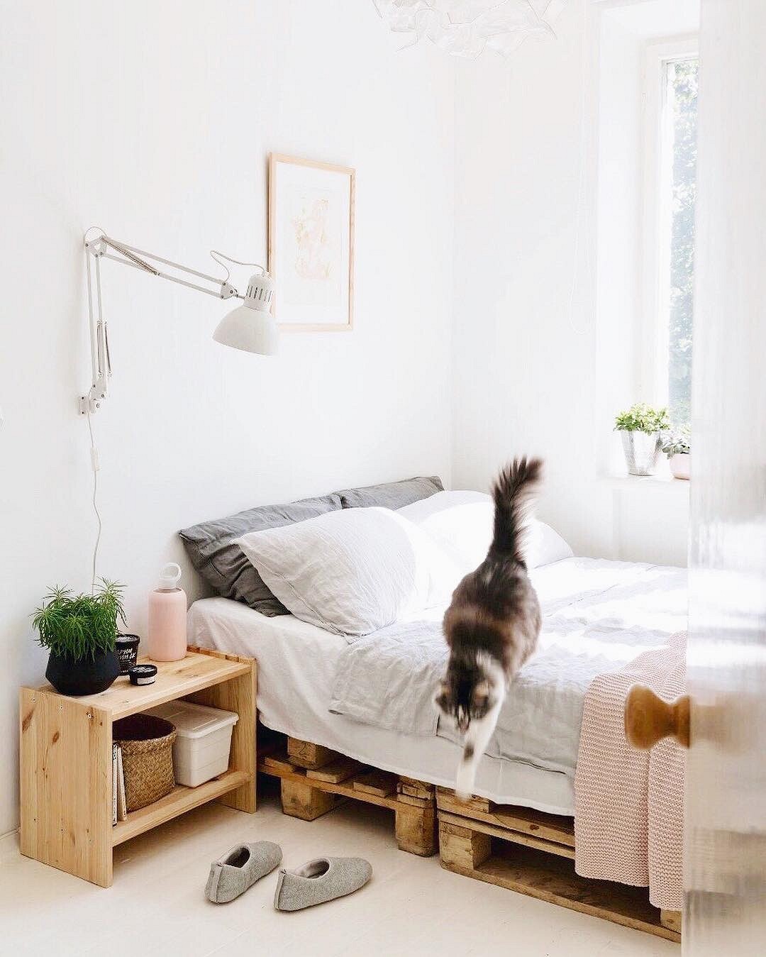

Еще одна идея — «пристроить» к основанию тумбочки. Например, из деревянных ящиков. Вполне бюджетно и точно «в тему».

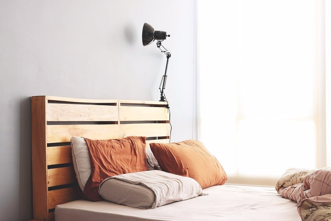

Кстати, с тем же успехом можно сделать широкое изголовье, которое послужит еще и полкой — для постеров, небольших легких аксессуаров и других важных мелочей.
3. Создание дополнительного освещения

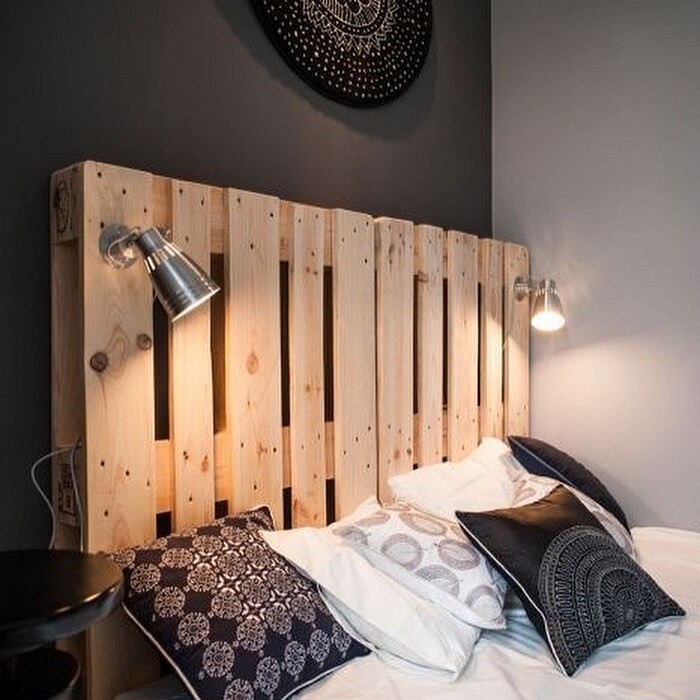

Про подсветку внутри кровати мы уже писали. Но она несет мало функциональной нагрузки — выглядит эстетично, но точно не увеличит инсоляцию комнаты. Чего не скажешь о бра и фонариках, которые устанавливают в изголовье. Так, например, бра можно врезать в дерево. Тогда нужно будет дополнительно продумать вывод электрического шнура и наличие розетки.
Но можно пойти легким путем — взять лампу, которая крепится к столешнице или любому основанию. Подобные светильники предназначены для рабочего места. Но послужат и для спальни. Ее можно прикрепить к изголовью — главное, чтобы нашлась розетка рядом.

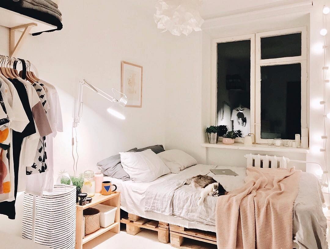

4. Отсутствие изголовья
Такое решение добавляет расслабленной атмосферы, напоминает скорее восточные лежанки, чем привычную мебель для сна. Но их применяют даже в брутальном лофте.
Если отсутствие изголовья кажется симпатичной идеей, заранее подумайте о защите стены. Например, если она окрашена, больших проблем не будет. Стертые места можно будет подкрасить. С кирпичом и деревянными панелями легче — это устойчивый материал. А вот с обоями сложнее. Они склонны к истиранию. Если у вас именно такое покрытие на стенах в спальне, рекомендуем продумать изголовье

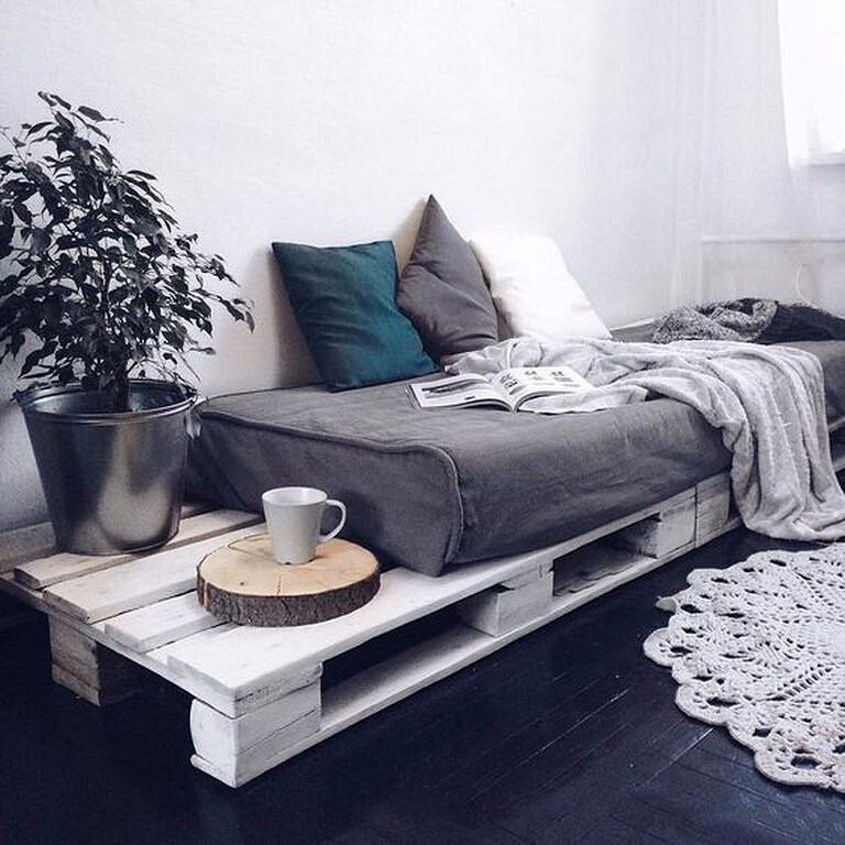

5. Лежанка
Полноценным спальным местом такое решение не назовешь, но оно вполне подойдет для организации гостевого пространства, комнаты на даче или, к примеру, лаунж-зоны
