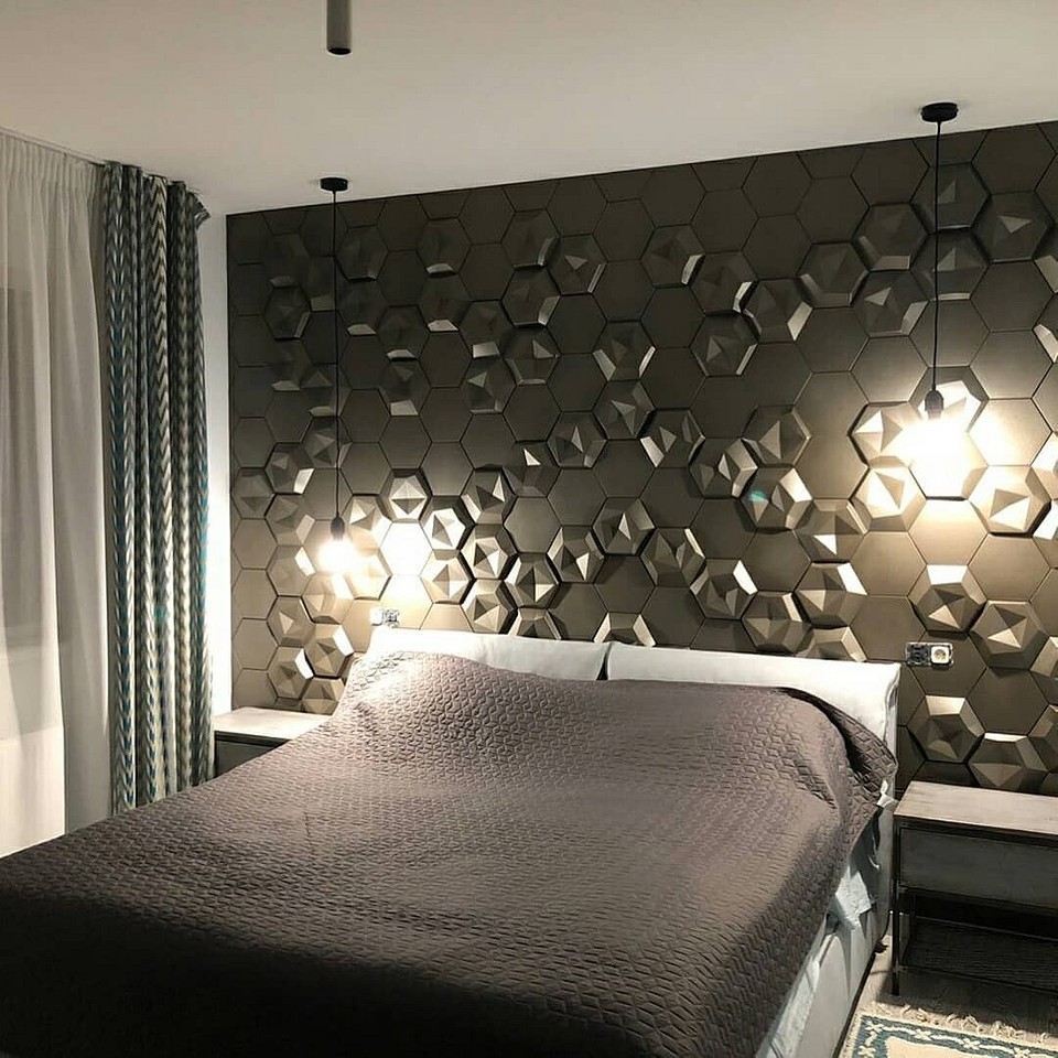

3 Как зонировать спальню?
Слишком яркое освещение в спальне не нужно — оно мешает расслабиться и спокойной отдохнуть. Но тем не менее в этой комнате тоже есть зоны, которые можно выделить светом. Первая зона — кровать. Подсветку можно сделать несколькими способами. Это могут быть настенные бра, настольные лампы на прикроватных тумбочках или 2 подвеса — по бокам от кровати. Также иногда делают подсветку стены в изголовье кровати или ниши в изголовье кровати, если ниши есть.
Иногда в спальне обустраивают рабочий стол, и тогда для него нужна отдельная подсветка. Обязательно не яркая, чтобы не мешать сну других членов семьи, но достаточная для того, чтобы освещать стол.
Если в семье есть маленький ребенок, скорее всего кроватка и необходимые принадлежности (комод, пеленальный столик) стоят в спальне. Этой зоне тоже нужна подсветка — например, когда мама встает ночью к ребенку, или просто, когда родители в спальне готовятся ко сну и яркий свет включать не хотят.
Это о функциональном зонировании, а есть еще и эстетическое. Например, подсветка картины или другого арт-объекта. Или дизайнерская подсветка стены — например, когда ее выкладывают декоративными панелями.

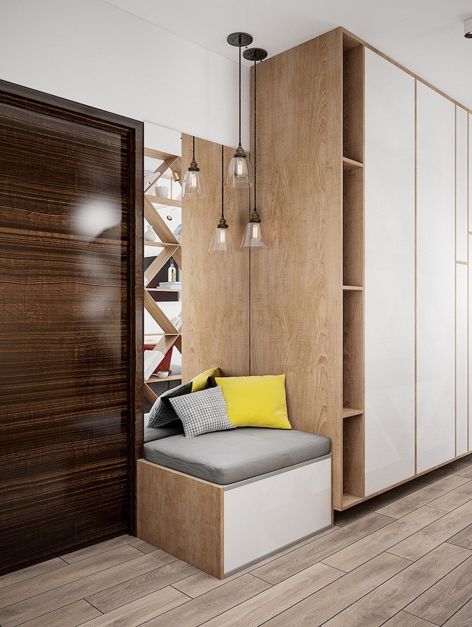

4 Как зонировать прихожую?
Прихожая традиционно считается самым темным помещением — в ней, как правило, нет окон и естественного света. Но тем не менее ее все равно можно зонировать светом, сделать комнату интереснее, и даже скорректировать ее форму.
Если ваша прихожая продолжается узким коридором, сделайте подсветку вдоль стен.
Потолочный свет важен, но держать его постоянно включенным вряд ли кто-то будет. Поэтому, организуйте дополнительную подсветку. Например, над зеркалом в прихожей или над пуфом-обувницей.

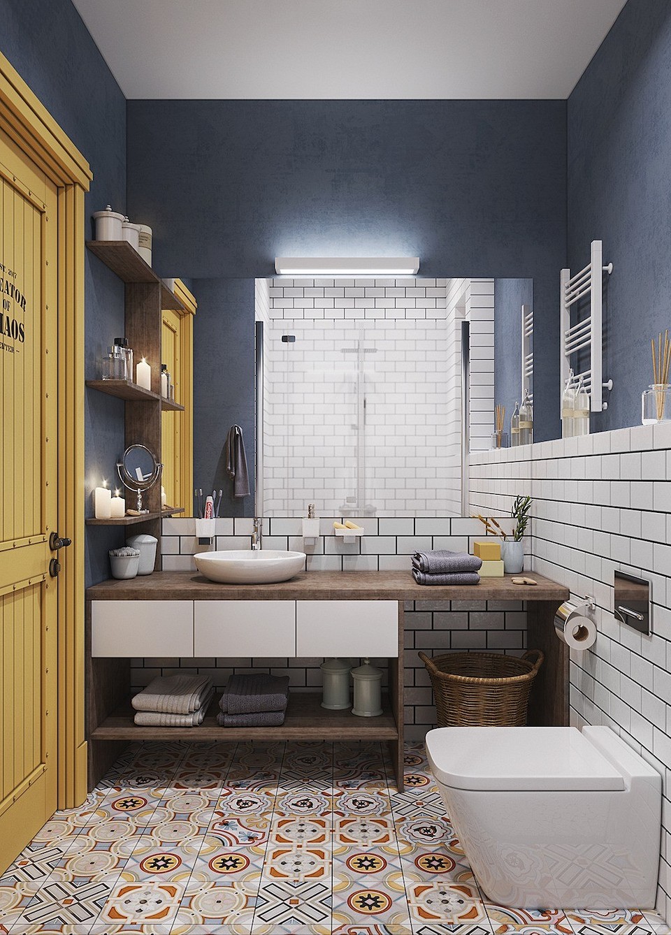

5 Как зонировать ванную комнату?
В ванной несколько функциональных зон — собственная ванна или душевая, раковина с зеркалом, санузел. Выделять каждую из них светом необязательно. Традиционно делают зонирование светом только раковины от общего пространства.
