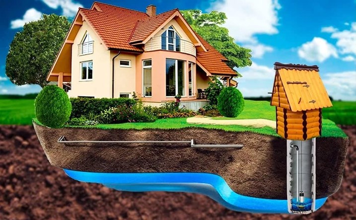

Скважина бурится на большую глубину, чтобы пробить водонепроницаемый слой и добраться до родниковой воды. Обычно они делятся на два вида: индивидуальная песчаная, которая достает до первого водоносного горизонта, и артезианская, которая уходит глубже.
Нормы расположения такой конструкции тоже прописаны, найти их можно в СНИП 2.04.02-84. Бурить ее стоит в отдалении от септика не менее, чем на 20 или 50 метров. Правильное расстояние зависит от изолированности грунтовых слоев друг от друга. От фундамента нужно отойти на 7 или более метров.

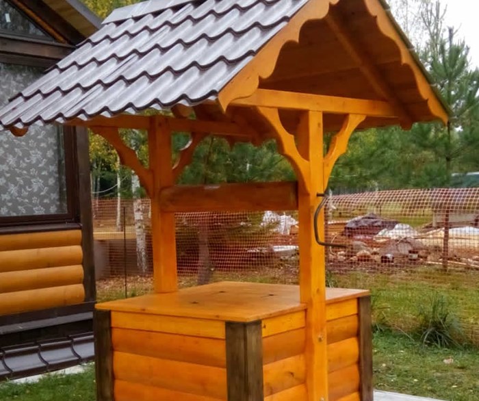

Такой способ организации водоснабжения известен давно и до сих пор используется многими дачниками. Некоторые выбирают конструкцию из-за привлекательного вида сооружения. Однако популярность объясняется не только рядом внешних характеристик, но и следующими моментами.
Плюсы
- Минимум затрат. Для копки не требуется тяжелой буровой техники, насос для колодца тоже стоит дешевле.
- Независимость от электричества. Колодезная вода останется доступной и без включения насоса, поэтому даже перебои со светом не станут проблемой.
- Долговечность. При правильном обустройстве конструкция может больше 25 лет давать чистую воду. А гарантия на качественные кольца составляет 50 лет.
- Не нужно оформление. В отличие от скважины, его не нужно ставить на кадастровый учет, а также колодцы не облагаются налогом.
Минусы
- Риск получения грязной воды. На ее качество серьезно влияет состояние прилегающей земли. Поэтому если на соседском участке есть какой-то источник загрязнения, то вряд ли состав воды будет удовлетворительным.
- Необходимость ухода. При редком использовании вода через 3-4 года заиливается. Колодезные стенки нужно дважды в год очищать. Также может потребоваться смена донного фильтра и обработка средствами дезинфекции. При правильном уходе вода всегда будет чистой и вкусной.
- Недостаток воды. Поверхностные воды медленно восстанавливаются, поэтому в час можно получить 150-250 литров. Этого хватит для содержания небольшого дома, а вот для полива или наполнения бассейна может быть недостаточно. Важно учесть, что для сохранения хорошего качества воды нужно обязательно выполнить хорошую гидроизоляцию стыков.
