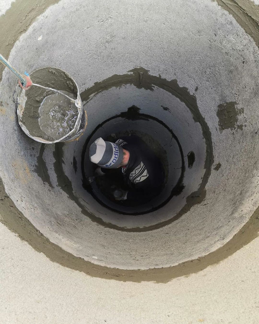

2. Чистка вручную
Суть процедуры заключается в очищении стенок от грязи и слизи металлическим скребком или жесткой щеткой. Для этого человек опускается в предварительно осушенный ствол.
Надо знать о правилах безопасности, пренебрежение ими угрожает не только здоровью, но и жизни работника. На глубине свыше 3 метров начинает ощущаться кислородное голодание. Поэтому в одиночку работать категорически запрещено.
На поверхности должны остаться помощники. Они помогут спуститься, а при необходимости поднимут работника. Он обязательно должен надеть страховочный пояс, с помощью которого его можно будет извлечь на поверхность в случае потери сознания. Перед спуском обязательно проверяется наличие кислорода внутри обсадной колонны. Для этого в ведре опускается горящая свеча. Если она гаснет, кислорода внизу недостаточно. Разберем пошагово, как очистить колодец с водой на даче.
Инструкция по ручной очистке
  1. Осушаем резервуар. Проще всего сделать это дренажным насосом. Можно просто вычерпать всю влагу, при условии, что источник не глубокий и наполняется очень медленно.
  2. На дно устанавливаем лестницу. Желательно изготовить для нее опоры в виде небольших платформ, чтобы их не засасывало в ил.
  3. Берм скребок или жесткую щетку и тщательно отскабливаем налет на внутренней поверхности. На стыках работаем аккуратно, чтобы их не повредить.
  4. Чистим донный фильтр, состоящий из гравия и песка. Для этого поднимаем его на поверхность. Верхние слои заменяем. То, что было снизу, хорошо промываем и сушим. Затем закладываем на место.
  5. Осматриваем очищенные поверхности. Все найденные дефекты ремонтируем. Швы в стыках промазываем раствором с гидрофобизирующими компонентами.
  6. Дезинфицируем все внутренние поверхности. Для этого тщательно промазываем их 10% раствором хлорки, марганцовкой или препаратом типа «Белизны». Обязательно обрабатываем донный фильтр. Все работы, связанные с химическими веществами, выполняем только в респираторе.
  7. Ставим на место насос. Промываем его фильтры под напором или спецсредствами.
  8. Ждем, пока шахта заполнится. Оставляем ее в таком виде на сутки-двое. Затем осушаем и вновь наполняем. Даем отстояться день-два, после чего можно пользоваться.
