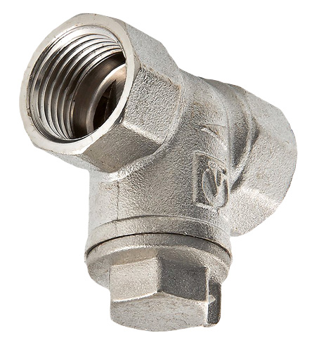

Фильтр механической очистки прямой малогабаритный Valtec мини ½». Можно устанавливать в горизонтальном и вертикальном положении. Фото: OBI

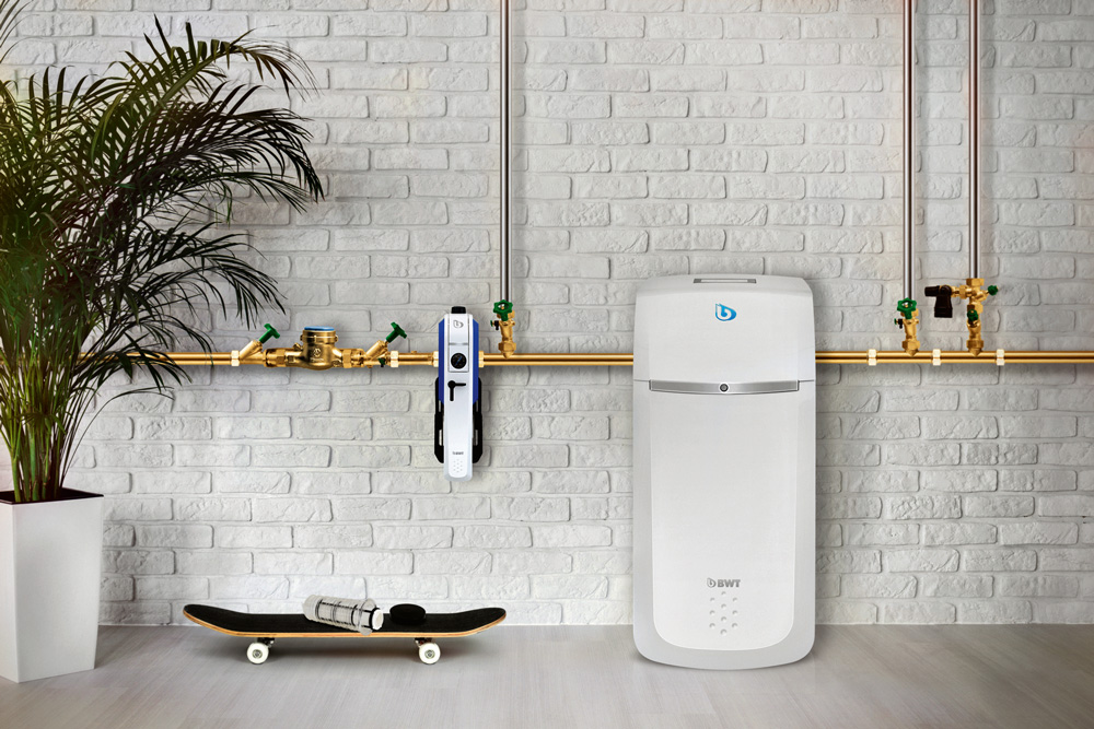

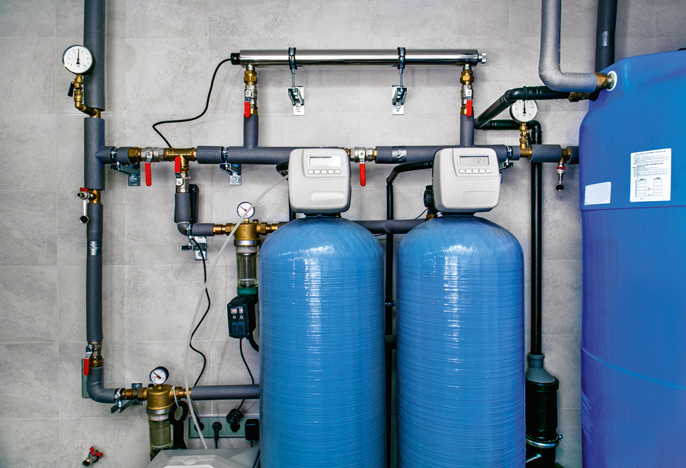

Современные бытовые системы водоподготовки выпускаются в компактных корпусах, благодаря чему их удаётся легко разместить в технических помещениях загородного дома. Фото: ShutterStock/Fotodom.ru

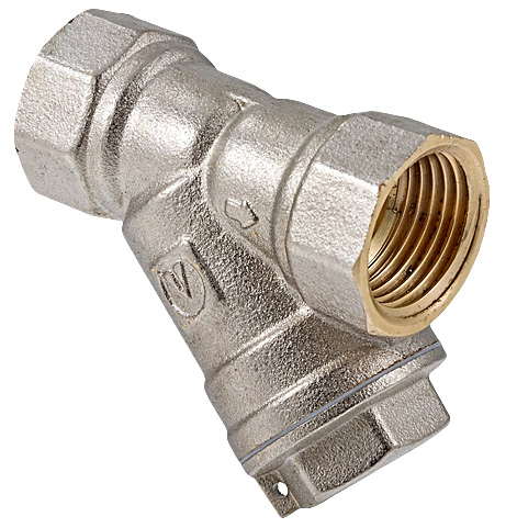

Фильтр механической очистки косой Valtec ½» (179 руб.). Фото: OBI

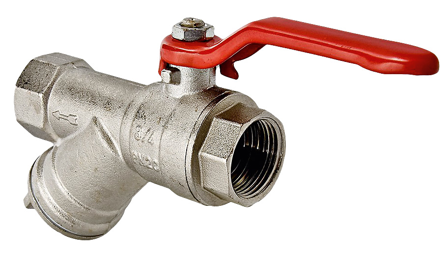

Можно устанавливать в горизонтальном и вертикальном положении. Кран шаровой Valtec со встроенным сетчатым фильтром (429 руб.). Фото: OBI

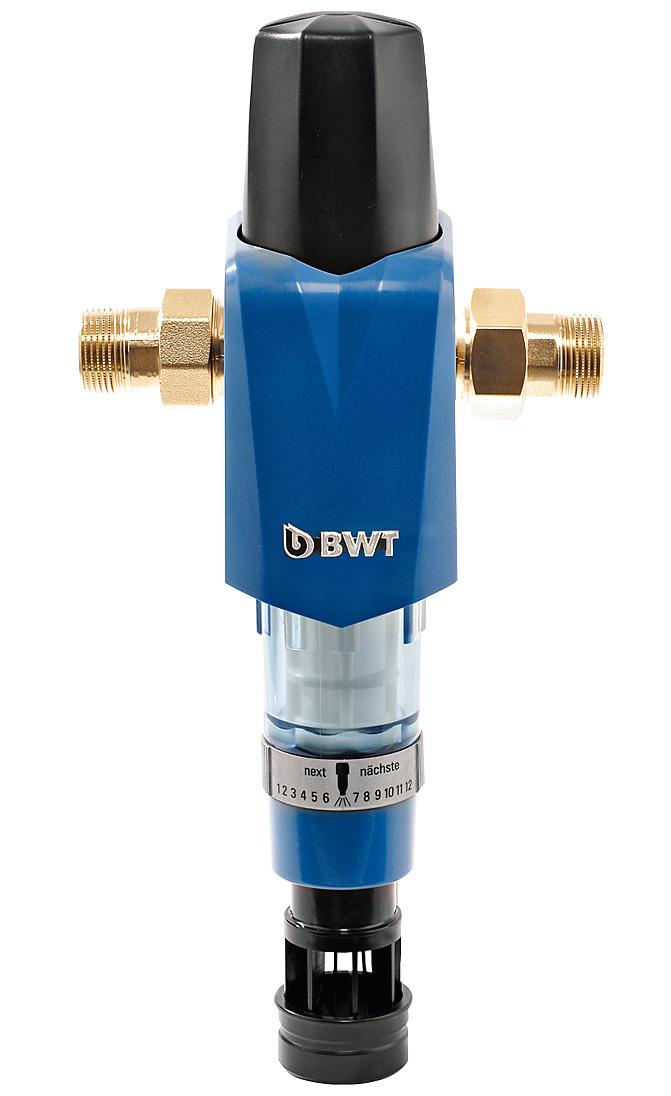

Фильтры механической очистки удаляют примеси крупностью от 100 мкм. Модель BWT F1. Фото: BWT

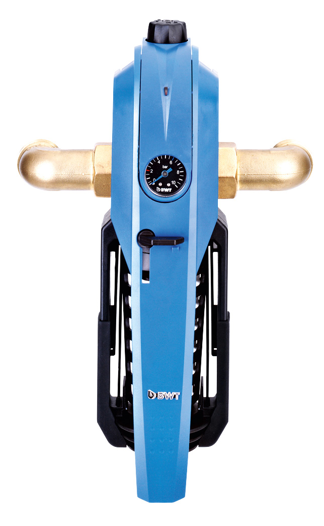

Рычажный фильтр механической очистки BWT E1 HWS с редуктором давления и манометром. Фото: BWT

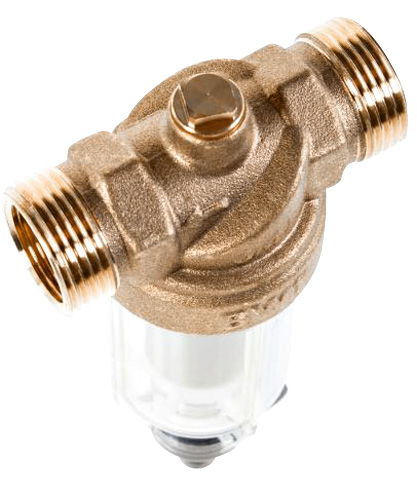

Фильтр механической очистки холодной воды Protector mini (BWT). Фото: Leroy Merlin
Различают фильтры грубой и тонкой очистки, задерживающие разные фракции нерастворимых соединений. Выполняются в виде мелкоячеистых сеток (сетчатые фильтры), наборных пластин (пластинчатые фильтры лепесткового типа). Первым на входе в дом после шарового крана устанавливается сетчатый фильтр грубой очистки, а затем, при необходимости, картриджный.
Cтанция AQA therm HES (BWT) для подпитки подготовленной водой систем отопления. Фото: BWT
В этих фильтрах скапливаются нерастворимые загрязнения, которые периодически необходимо удалять. Самые простые фильтры грубой очистки выполнены в виде У-образного тройника, одно ответвление тройника снабжено заглушкой. Фильтр устанавливают на водопроводную трубу так, чтобы можно было периодически открывать заглушку и извлекать сетку с сором. В сетчатых фильтрах более сложной конструкции имеется возможность промывать фильтр с помощью тока воды. Различают модели прямой и обратной промывки, оборудованные специальным промывным клапаном (трёхходовым краном). Обратная промывка обеспечивает более эффективное удаление нерастворимого осадка, но такие фильтры стоят дороже. Так, например, сетчатый фильтр Honeywell на трубу ½ дюйма с прямой промывкой и без дополнительных устройств будет стоить 2–3 тыс. руб., а аналогичный фильтр с обратной промывкой уже 5–6 тыс. руб. А если фильтр оснащён парой шаровых кранов и парой манометров на входе и выходе (если разность показаний давлений манометров составляет 0,5 атм и больше — фильтр пора промывать), то такая комплексная система может стоить 15–20 тыс. руб.

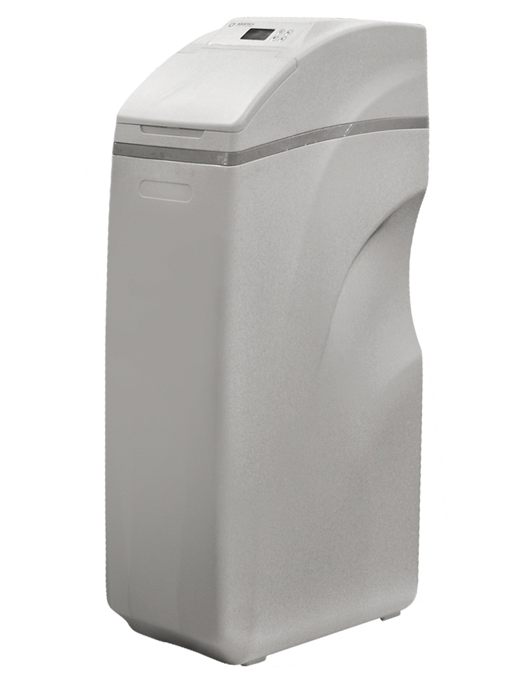

Фильтры для снижения жёсткости воды
В них используются засыпки на основе ионообменных смол. Эти смолы задерживают ионы металлов, заменяя их в воде на ионы натрия. Смеси на основе ионообменных смол используют для комплексной очистки «от всего» (нитратов, нитритов, сульфатов, марганца, некоторых органических соединений). Применяют их и для обезжелезивания при небольшом превышении предельно допустимой концентрации.

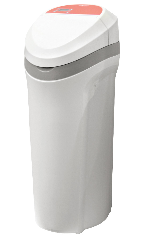

Система умягчения воды премиального класса AQA Perla XL (BWT). Фото: BWT

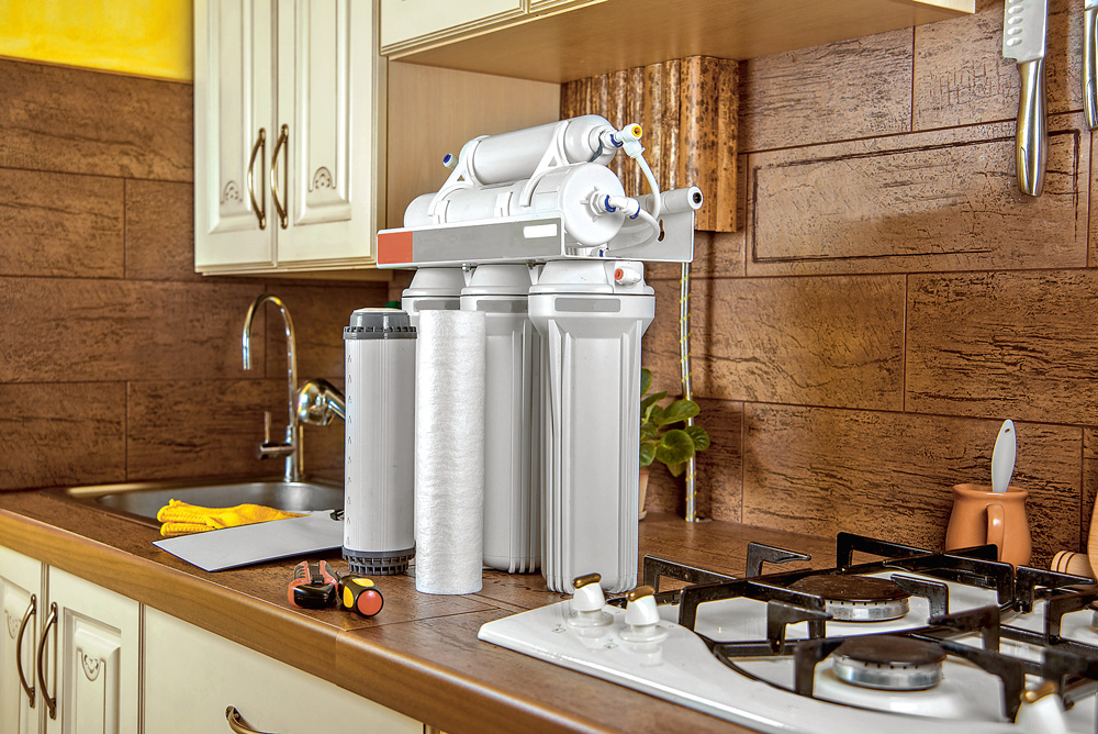

Пятиступенчатая система комплексной подготовки питьевой воды (картриджные фильтры и блок обратного осмоса), очистка от механических, химических и биологических загрязнителей, устанавливается под кухонной мойкой. Фото: ShutterStock/Fotodom.ru

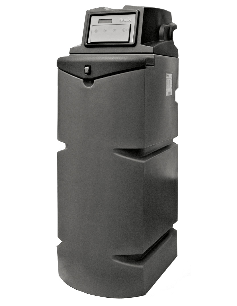

Компактный умягчитель-обезжелезиватель AQA Trinity (BWT). Вместо четырёх фильтров — один многофункциональный фильтр, он обеспечивает одновременное умягчение воды и удаление из нее железа, марганца, амония и органических соединений. Для регенерации применяется таблетированная поваренная соль NaCl. Фото: BWT

Автоматизированный фильтр кабинетного типа для удаления из воды солей жёсткости «Акватек АТ-Cab1035» . Фото: Борис Безель/Burda Media

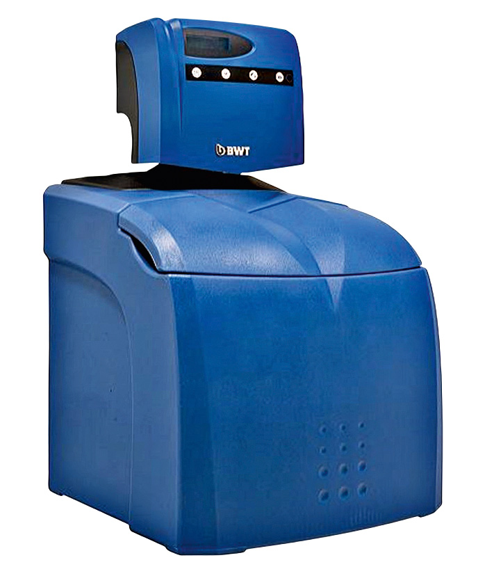

Компактная автоматическая система умягчения воды AQA Perla 5 (BWT). Фото: BWT

Готовим питьевую воду
Полная очистка воды производится, как правило, с помощью наборов картриджных фильтров, картриджи которых содержат те же ионообменные смолы, порошок активированного угля или фильтры механической очистки. В некоторых устройствах картриджи не промываются, их засыпка не регенерирует свои свойства, и поэтому их нужно регулярно менять.
Перспективной системой подготовки питьевой воды являются обратноосмотические системы. Основной компонент системы обратного осмоса — полупроницаемая мембрана, задерживающая все типы загрязнений. Такие системы требуют предварительной очистки воды, обычно с помощью картриджных фильтров, напора воды не менее 2–3 атм и расхода воды на промывку. Стоят подобные бытовые комплексы примерно 5–15 тыс. руб.
Фильтры для питьевой воды устанавливают обычно на кухне. Фото: ShutterStock/Fotodom.ru
Для приготовления питьевой воды в небольших количествах (литры или десятки литров воды в сутки) используются картриджные фильтры и системы обратного осмоса.

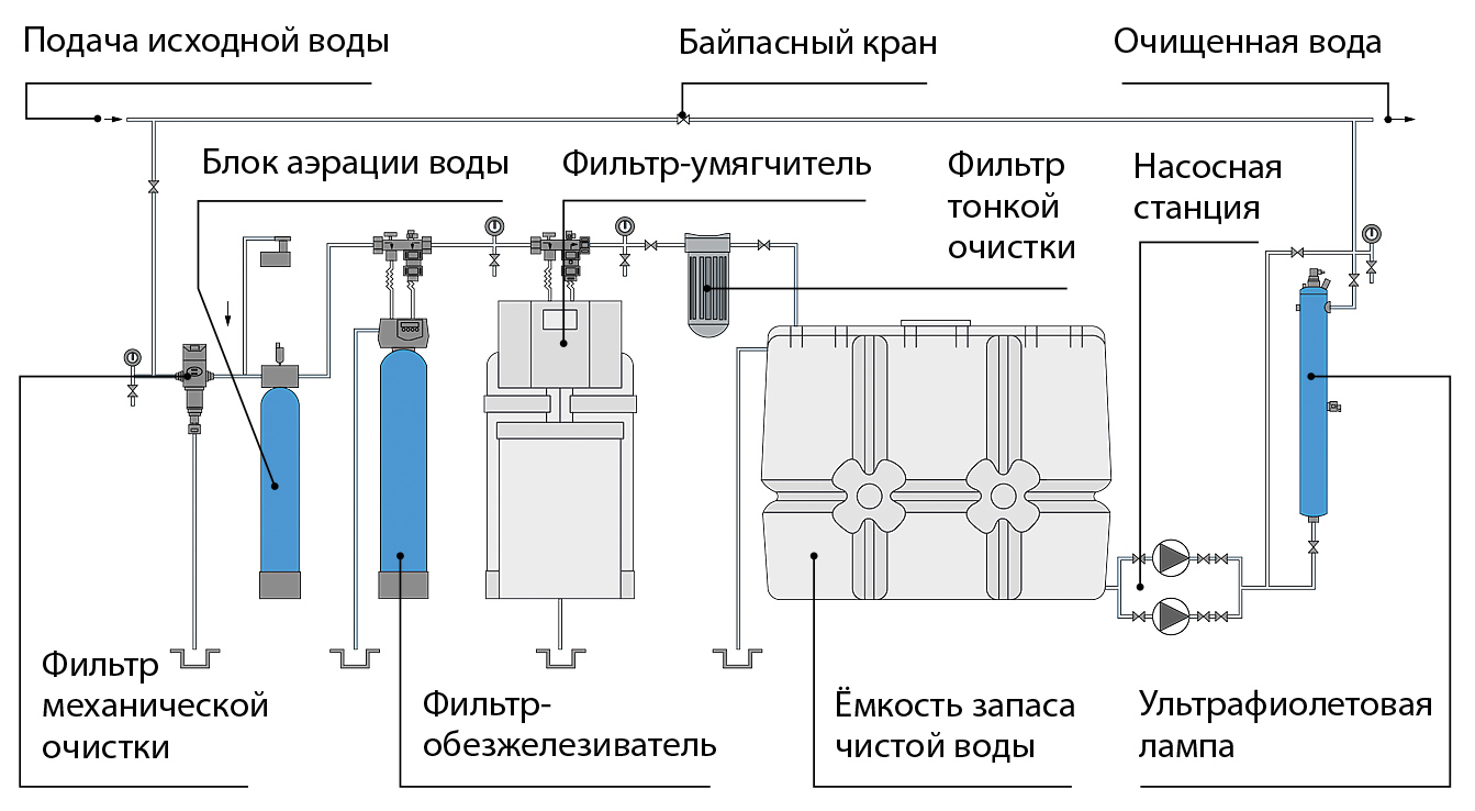

Примерная схема индивидуальной системы водоподготовки
Визуализация: Игорь Смирягин/Burda Media
