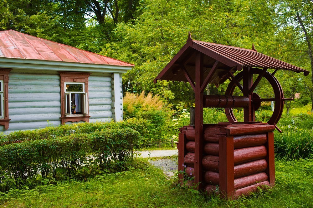

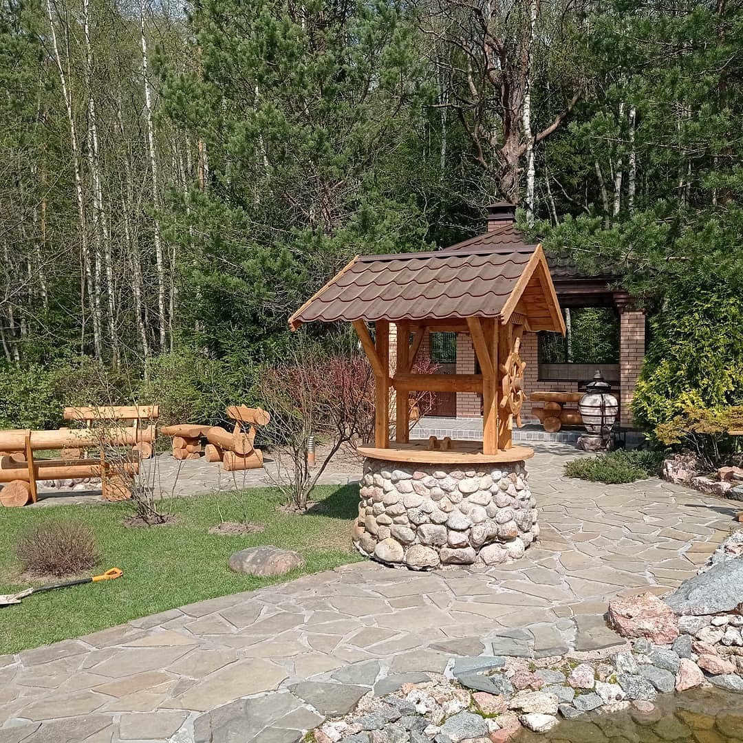

Выберите стиль, который наиболее удачно вписывается в окружающий ландшафт и гармонирует с другими постройками. Наиболее популярные материалы для внешнего оформления колодца: дерево и камень. Иногда применяют и штукатурку. В качестве декоративного элемента можно использовать живые растения в кашпо. Важно помнить, что колодец нужно грамотно вписать в окружающий ландшафт, а для этого площадка вокруг него должна максимально подстраиваться под дизайн участка.

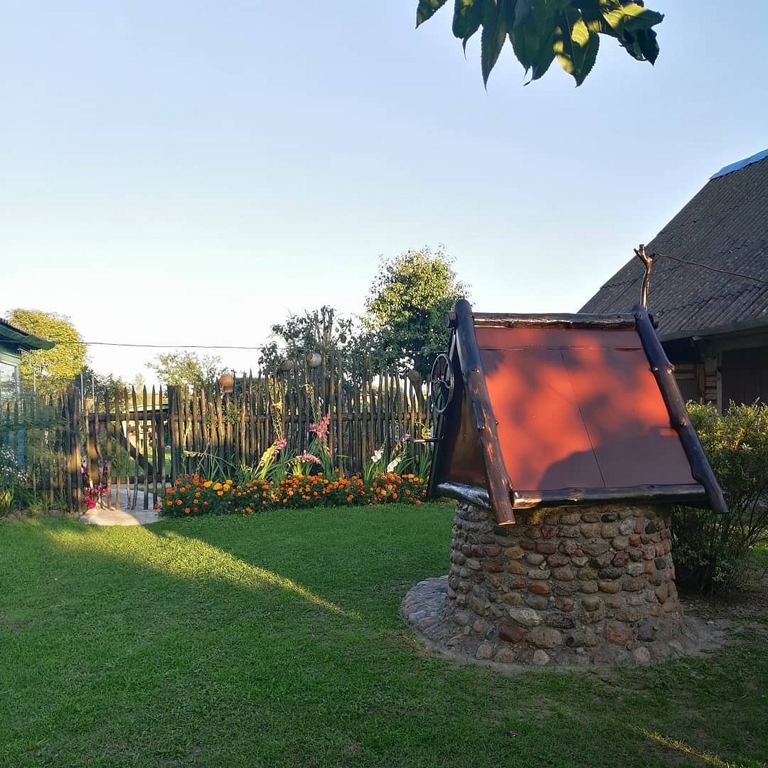

Согласно СанПиН 2.1.3684-21, надземная часть колодца должна иметь укрытие. Открытый колодец представляет собой потенциальную угрозу здоровью. В воду могут попасть вредные вещества с поверхности, упасть и утонуть маленькое животное. Все это загрязняет воду в колодце и впоследствии пользоваться им без очистки будет нельзя. Закрыть колодец можно обычной крышкой или специальным люком, построить декоративный домик.
