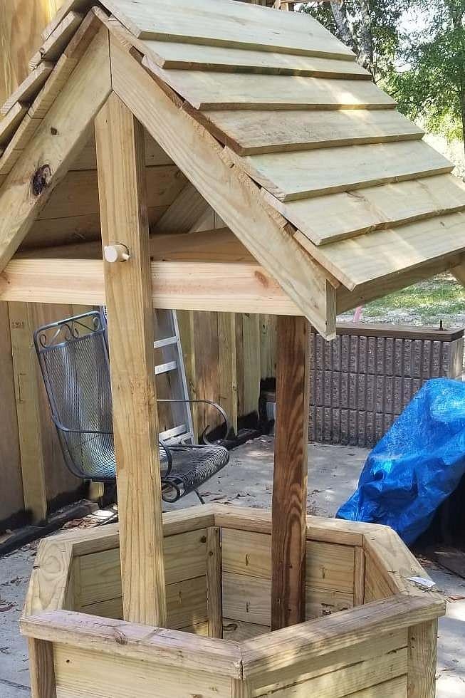

Делаем декоративный колодец на даче из дерева
Основание находится в условиях повышенной влажности, поэтому его не стоит делать из массива. Для его создания подходит только железобетон. Стенки, находящиеся на поверхности, можно построить из бревен, очищенных от коры, вагонки или бруса.
Pixabay

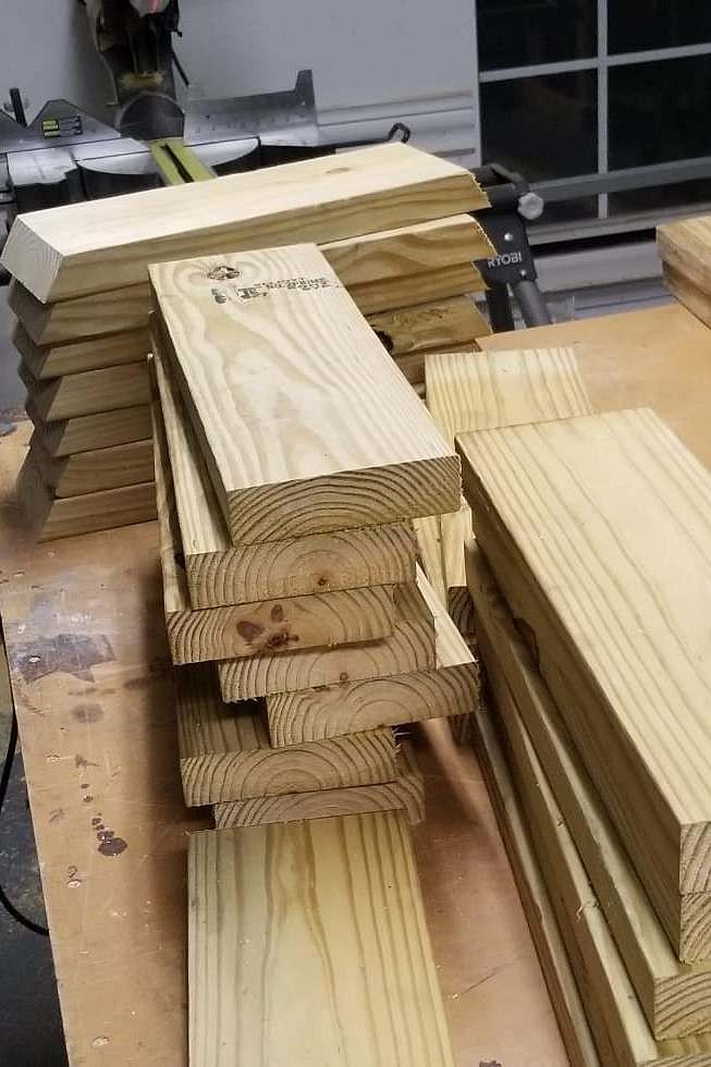

Доски — это самое простое решение. С работой можно справиться за три часа. Высокая прочность в данном случае не нужна, но сооружение должно казаться основательным, чтобы подчеркивать свой стиль.

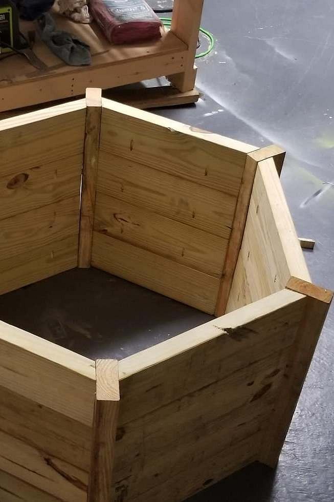

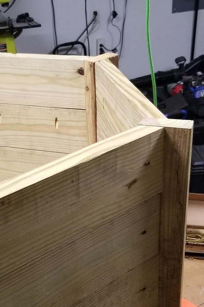

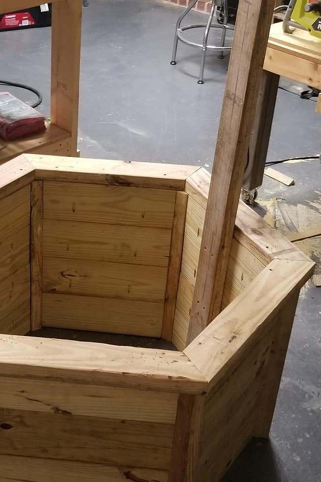

Сначала собирают венцы — квадраты из досок, образующие стены. Их скрепляют гвоздями или саморезами, затем ставят стопкой. Чтобы добавить колорит, обшивку выполняют из блок-хауса с полукруглыми лицевыми сторонами. Он хорошо имитирует бревна. К двум противоположным сторонам по центру прибивают доски, служащие основанием для кровли. Их верх обрезают, формируя основу двухскатной крыши. Углы укрепляют вертикальными брусками. Стропила собирают из брусков сечением 5х5 см. Снизу их укрепляют горизонтальными ребрами жесткости, образующими с ними треугольник. Настил делают из фанеры или планок с резьбой.К верхнему венцу прибивают доски, уложенные плашмя. Они образуют бортики. Между вертикалями можно установить металлический стержень с барабаном, обмотанным цепью, и приделать с нему сбоку ручку.
Готовое сооружение шлифуют болгаркой и пропитывают антисептиками. Затем поверхность покрывают слоем лака. Есть бесцветные и полупрозрачные составы.
