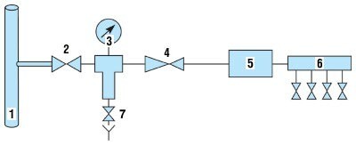

Схема подключения

Разводка воды и канализации делается от соответствующих стояков. Часто в квартирах имеются общие стояки для ванной комнаты и кухни, но в некоторых сериях домов для водоснабжения кухни организованы отдельные стояки. Разводка выполняется на начальной стадии ремонта в процессе сантехнических работ и сразу во всех помещениях, где она предусмотрена.
Установка запорной арматуры
В первую очередь на отводы от стояков горячего и холодного водоснабжения необходимо установить запорную арматуру. Лучше всего для этой цели подходят шаровые краны. Качественную запорную арматуру выпускают BUGATTI, GIACOMINI, ITAP (Италия), NAVAL (Финляндия) и многие другие компании.
Установка фильтра
За шаровым краном обязательно монтируется фильтр грубой очистки воды. Такие фильтры подразделяются на сетчатые и картриджные. Степень фильтрации у картриджного фильтра может быть выше, чем у сетчатого, однако картриджи требуют периодической замены. Фильтры рекомендуется приобретать с размером ячеек фильтрующего элемента не более 100 мкм.
Сетчатые модели производят такие фирмы, как RBM, BUGATTI, TIEMME (Италия), HONEYWELL BRAUKMANN (США- Германия), SYR (Германия). Картриджные фильтры изготавливают USFILTER (США), ATLAS FILTER (Италия) и др.
Монтаж редукционного клапана
Если давление в системе водоснабжения превышает 5 атм, обязательно потребуется установка редукционного клапана, или редуктора давления, который располагается после фильтра. Клапан предотвратит выход техники из строя из-за чрезмерно высокого давления в системе, к тому же монтаж устройств на оба стояка позволит выставить одинаковое давление в квартирных магистралях. Разное давление вызывает неудобства при пользовании смесителями (трудно настроить необходимую температуру и напор воды), а также может стать причиной появления шума и вибрации в трубопроводах.
Для работы сантехприборов и бытовой техники оптимальным считается давление 3-4 атм. Для экономии места в сантехническом шкафу лучше установить комбинированные фильтры со встроенным редуктором давления. Редукционные клапаны производят фирмы RBM, HONEYWELL BRAUKMANN, TIEMME и др.
Монтаж счетчиков
Счетчик позволяет существенно сэкономить на оплате счетов за водоснабжение. Чтобы расчет производился по показаниям счетчика, его необходимо зарегистрировать в ДЭЗе.
В настоящее время достаточно широкое распространение получила коллекторная (веерная) схема разводки систем водоснабжения, исключающая перепад давления в различных точках водоразбора. Ее использование позволяет перекрывать подачу воды на любого из потребителей, не влияя на работу других. Разводка по коллекторной схеме предполагает прокладку к каждой точке водопотребления отдельной трубы, что существенно повышает надежность всей системы. Сегодня с этой целью применяют полимерные и металлополимерные трубы.

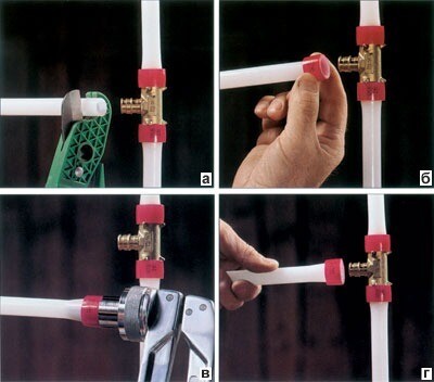

Самый распространенный вид труб, применяемых в системах водоснабжения, – металлополимерные. Они состоят из внутреннего слоя, как правило изготовленного из сшитого (PEX) или термостойкого (PE-RT) полиэтилена, алюминиевой оболочки, внешнего защитного слоя и связующих слоев на основе клеевых составов.
К достоинствам труб, кроме отличных эксплуатационных свойств (рабочее давление 10 атм при максимальной температуре 95 градусов), относятся малый коэффициент температурного расширения, а также высокая стабильность формы, заданной при монтаже (труба не разгибается самопроизвольно). Для металлополимерных труб выпускается широкий ассортимент фитингов. Бывают обжимные, или компрессионные, фитинги и пресс-фитинги (монтируются при помощи пресс-клещей).
