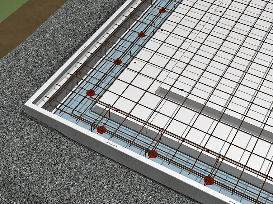

Фундамент
Фирмы, которые занимаются строительством домов из СИП-панелей, рекомендуют делать фундамент из стальных винтовых свай, в полной мере отвечающий концепции быстровозводимого здания. Сваи под дом площадью до 150 м² можно смонтировать за два-три дня, а с помощью специальной установки — за один день; сборка ростверка из швеллера или брусовой обвязки также не займёт много времени.
Сила морозного пучения многократно превышает нагрузку от лёгких стен из СИП-панелей. В таких условиях лучше всего работают свайные и утеплённые мелкозаглублённые фундаменты.
Сваи (наиболее распространённый их диаметр — 108 мм, длина — 2,5 и 3 м) располагают под наружными и внутренними капитальными стенами, а также ригелями (они нужны для уменьшения пролётов балок) с шагом 1,5–2 м. Такое основание хорошо ведёт себя на пучинистых грунтах и практически не осаживается под лёгкими стенами — при условии, что глубина заложения была определена не случайным образом, а в результате пробного завинчивания с измерением усилия: лопасти свай должны опираться на плотные слои грунта.
Чтобы фундамент прослужил более 50 лет, нужно приобрести сваи из стали толщиной не менее 4 мм с литыми наконечниками, которые противостоят коррозии намного лучше сварных; после установки их следует заполнить бетоном. Одна опора с учётом монтажа обойдётся в 2400–2700 руб., то есть стоимость фундамента для дома размерами 8 × 10 м не превысит 100 тыс. руб. Правда, отделка цокольной части потребует дополнительных расходов: придётся выполнить забирку из цементно-стружечных или стекломагнезитовых листов (под облицовку плиткой или камнем) либо декоративных панелей на каркасе.
Основная альтернатива свайно-винтовому фундаменту — традиционная для дачного строительства мелкозаглублённая лента шириной 0,3–0,4 м и высотой 0,6–0,8 м. Если готовить бетон самостоятельно, а не покупать на заводе, то такое основание обойдётся несколько дешевле свайного, но сроки строительства увеличатся как минимум на 3 недели. Залог надёжности ленточного фундамента — правильно выполненный арматурный каркас, его следует проектировать согласно СП 63.13330.2012 (основные требования — наличие как минимум двух арматурных поясов и коэффициент армирования не менее 0,1%). Основание этого фундамента нельзя возводить на неоднородных грунтах с плывунами.Облегчённый плитный (шведский) фундамент оптимально подходит для болотистых участков с сильнопучинистыми и слабонесущими грунтами. Плиту заливают поверх песчано-гравийной дренирующей подушки, слоя экструдированного пенополистирола толщиной не менее 100 мм и гидроизоляционной подложки. Минимальная толщина плиты — 200 мм, причём её нужно армировать двухуровневым каркасом из прутка диаметром от 12 мм. Чтобы защитить стены от воды (в основном талой), по контуру плиты стоит возвести железобетонный цоколь высотой 0,3–0,5 м. Отмостку и цоколь целесообразно утеплить листами ЭППС толщиной 50 мм.

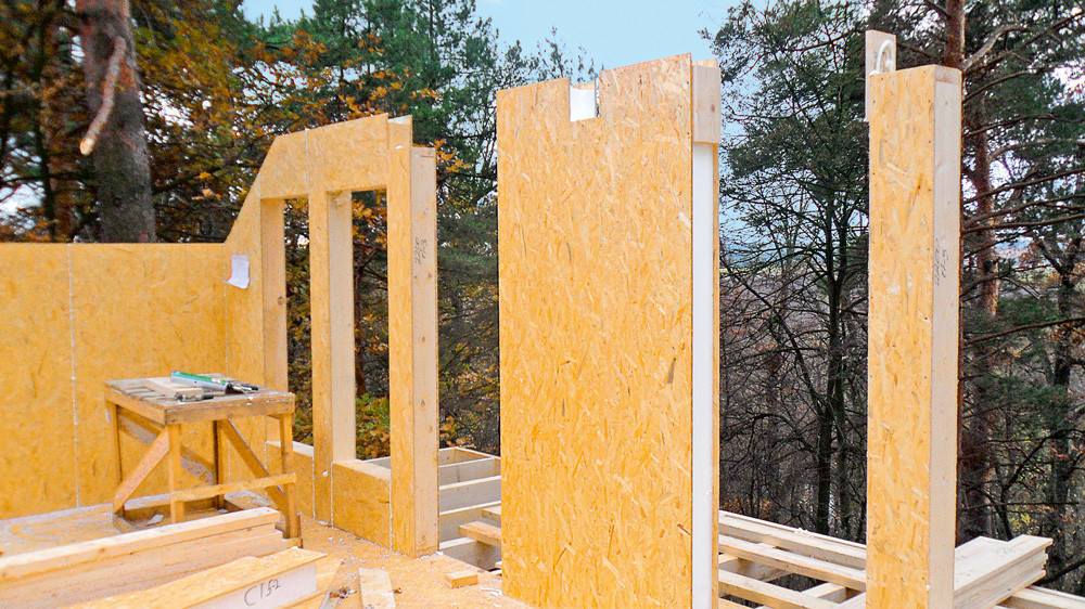

Несмотря на то что технология считается унифицированной, у каждой фирмы и даже бригады есть свои приёмы сборки ограждающих конструкций —  удачные и не очень.
Для строительства необходимы изделия как стандартных, так и нестандартных размеров — перемычки над проёмами, простенки, элементы кровли и др. Крупные компании с собственной производственной линией осуществляют раскрой только в заводских условиях. Мелкие фирмы и «автономные» бригады зачастую вырезают нужные фрагменты на объекте, используя циркулярную пилу и тёрку для пенопласта (с помощью этого инструмента выбирают пазы по периметру панелей). При таком методе велик риск нарушения геометрических размеров помещений и проёмов, появления зазоров на стыках деталей.
Технология строительства предусматривает монтаж скрытого каркаса, детали которого вставляются в пазы панелей. Для каркаса следует применять отборные пиломатериалы камерной сушки, пропитанные антисептирующим составом, а для балок перекрытий желательно использовать клеёный брус либо деревянный двутавр. Увы, иногда в ход идут недосушенные изделия, которые могут покоробиться, что приведёт к появлению щелей и деформации стен и перекрытий. Стык панелей с элементами каркаса всегда герметизируют полиуретановой пеной. Однако некоторые бригады привыкли собирать стойки из двух досок, попросту стягивая их саморезами без всякого уплотнения шва. При этом в углах могут установить брус 150 × 100 мм. Вроде бы это должно увеличить прочность коробки дома, однако на практике такое решение лишь гарантирует промерзание угла суровой зимой.
