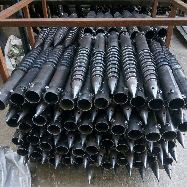

Разновидности винтовых свай
Сваи винтового типа представляют собой ствол, на котором находятся лопасти. Именно они дают возможность завинчивать элемент в грунт. Даже такие конструктивно простые элементы значительно различаются между собой по ряду признаков.
Тип наконечника
Винтовой элемент, облегчающий погружение сваи в грунт. Он может быть литым или сварным. В первом случае он отливается вместе со стволом, во втором — приваривается в процессе изготовления изделия. Литые сваи более прочные, могут углубляться практически в любой грунт, но они при этом наиболее дорогостоящие. Сварные детали дешевле, но менее прочны. Кроме того, сварочный шов часто становится очагом возникновения коррозии.
Фото: Instagram kovka_loft_voronezh
Число лопастей
Различают одно и многолопастные сваи, которые используются на разных типах грунтов. Для фундамента на малоподвижном и плотном основании предназначены однолопастные изделия. Чем больше вероятности возникновения подвижек в грунте, тем больше лопастей должно быть у сваи. Лопасти располагаются параллельно друг другу, что дает возможность беспрепятственно углубляться в землю, а затем и удерживать сваю на месте.
Размер лопастей
Для обустройства фундамента используются узко- и широколопастные изделия. Первые имеют лопасти шириной порядка 20 см. Они предназначены для промерзших или плотных грунтов. Благодаря небольшому размеру лопасти сваи достаточно легко входят в землю. Диаметр лопасти широколопастных изделий как минимум в 1,5 раза больше диаметра ствола. Это позволяет им эффективно удерживать сваю в слабых грунтах.
Антикоррозийная защита
Чтобы предотвратить развитие коррозии на установленной свае, ее покрывают слоем защитного материала. Чаще всего используется оцинковка или полимеры. Важно, чтобы покрытие было нанесено качественно, иначе оно может начать осыпаться еще до того, как изделие будет установлено на место.

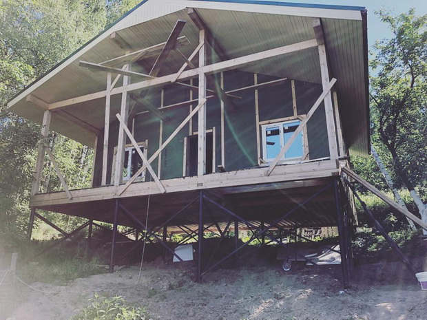

Технология строительства на винтовых сваях
Рассмотрим процесс возведения конструкции поэтапно.
- Проводим разметку участка. Сверяясь с проектом, отмечаем место для каждой сваи колышком.
- Устанавливаем винтовые сваи. Для этого сверлим небольшую лунку под каждую деталь, вставляем поворотный рычаг в специальное отверстие в верхней части опоры и вращаем. Свая должна входить в землю строго по уровню.
- После того, как все опоры будут установлены, обрезаем их верхние части так, чтобы образовалась ровная горизонтальная плоскость.
- Заливаем цементный раствор во внутреннюю часть свай.
- Подводим к дому все необходимые коммуникации, это будет удобнее сделать на этапе возведения фундамента.
- Выполняем обвязку и монтаж ростверка, который станет опорой для будущего дома.
Фото: Instagram basisfundament
Ростверк может быть разным, все зависит от материала, из которого будет собрана постройка. Так, для деревянного дома ставится обвязка из бруса. К сваям приваривается оголовок, к которому крепятся балки. Для пеноблока, кирпича и подобных им материалов устанавливается металлический ростверк. К опоре крепится двутавровая балка, поверх укладывается швеллер. На готовый ростверк выставляются стены, затем крыша.
