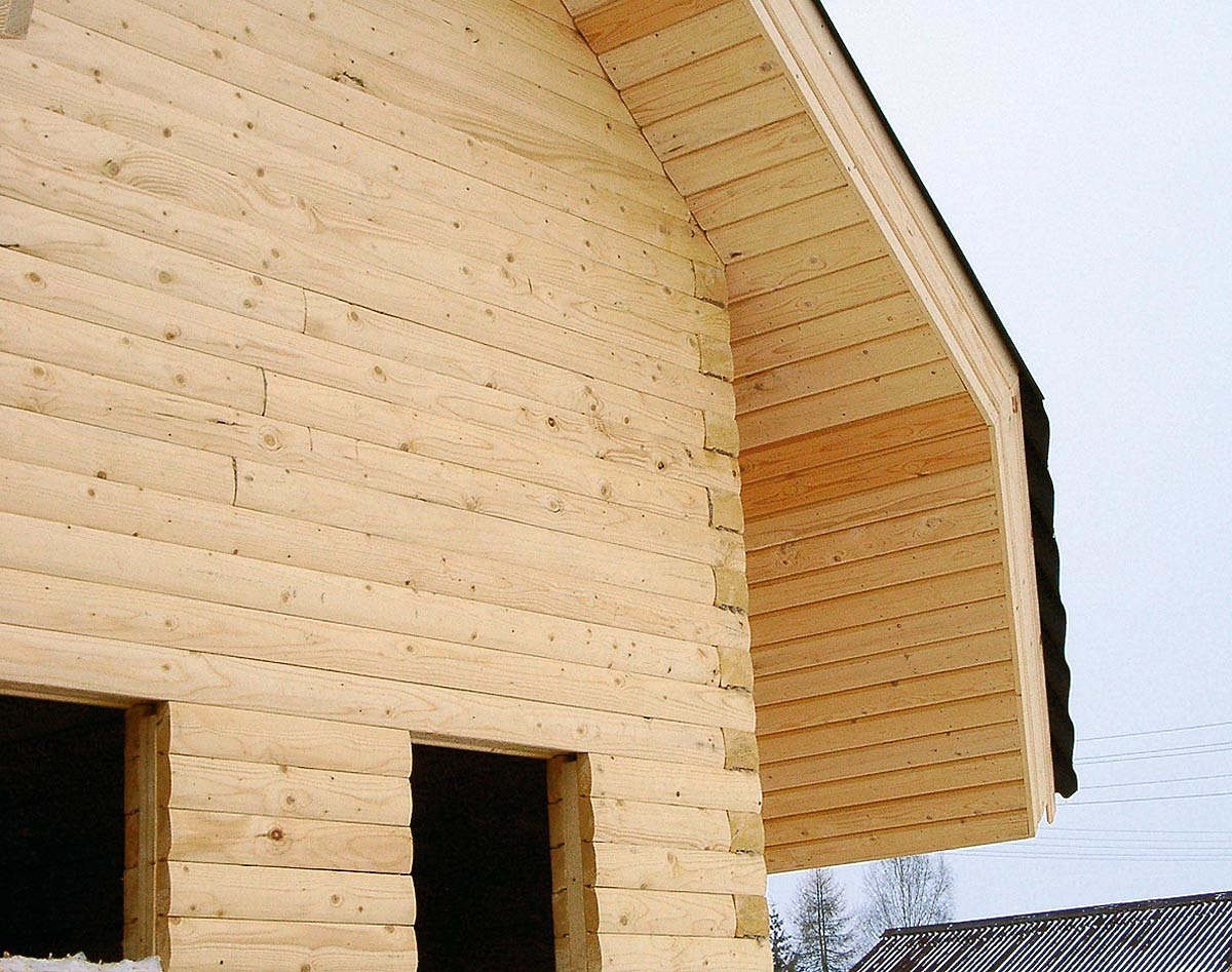

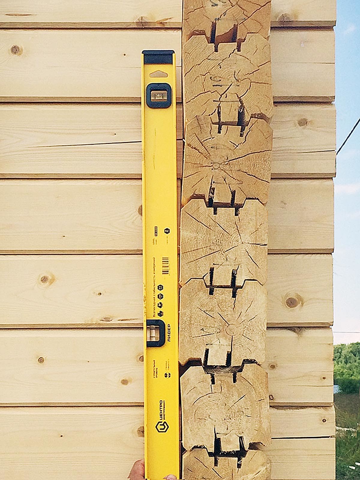

![Какой брус выбрать: сравниваем варианты](/uploads/596f400571b1e.jpg)
Фото: Good Wood

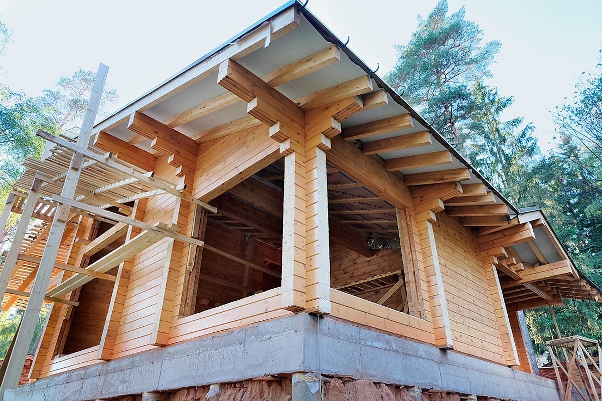

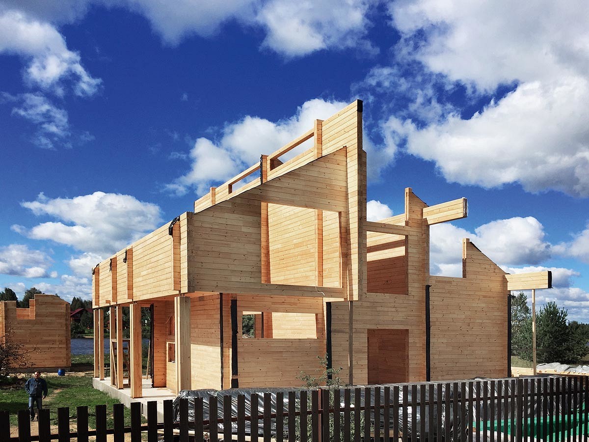

![Какой брус выбрать: сравниваем варианты](/uploads/596f403e9a41d.jpg)
Один из трендов в деревянном домостроении — устройство балконов и веранд под фронтонным свесом. Фото: IZBA De Luxe

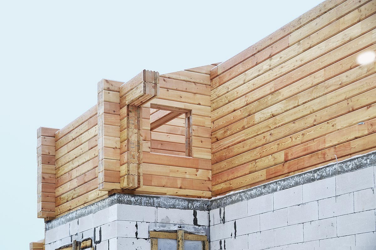

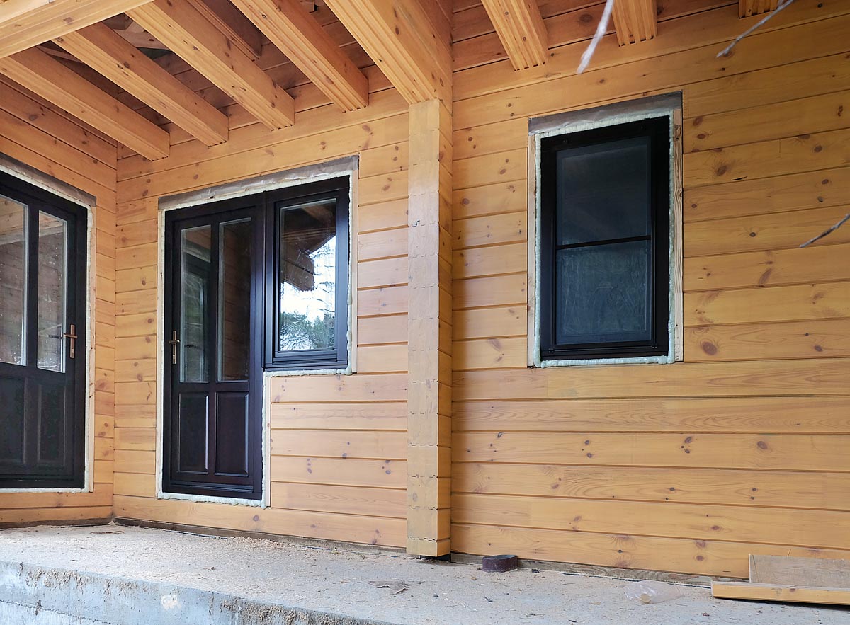

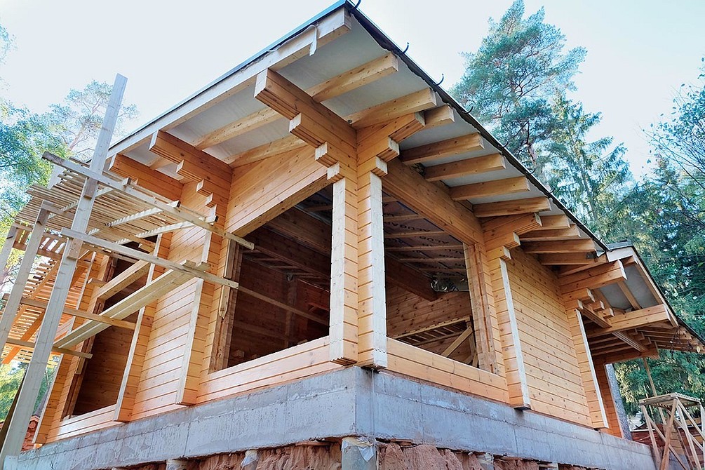

![Какой брус выбрать: сравниваем варианты](/uploads/596f43196cda0.jpg)
Даже клеёный брус даёт небольшую усадку (около 2 %), поэтому над окнами и дверями предусматривают компенсационные зазоры, а стойки оснащают регулировочными шпильками. Фото: IZBA De Luxe
