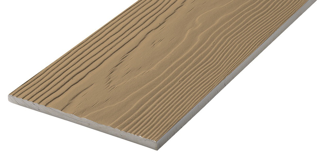

Выпускают фиброцементный сайдинг в виде узких и длинных планок длиной 3600 мм, шириной 120–200 мм, толщиной 6–20 мм и прямоугольных панелей длиной 1500–3100 мм, шириной 455–1500 мм, толщиной 6–20 мм. Плотность материала — от 1300 до 1450 кг/м³. Он обладает довольно внушительной массой — от 8 до 20 кг/м², что всё же легче фасадных облицовок из керамогранита и натурального камня.

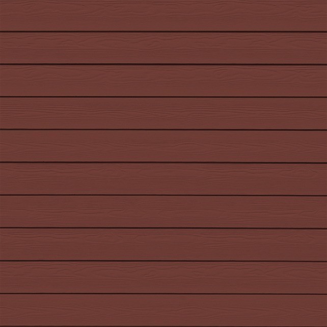

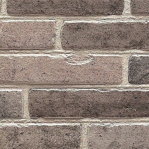

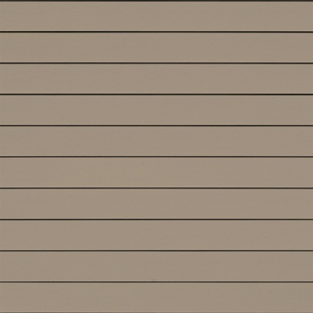

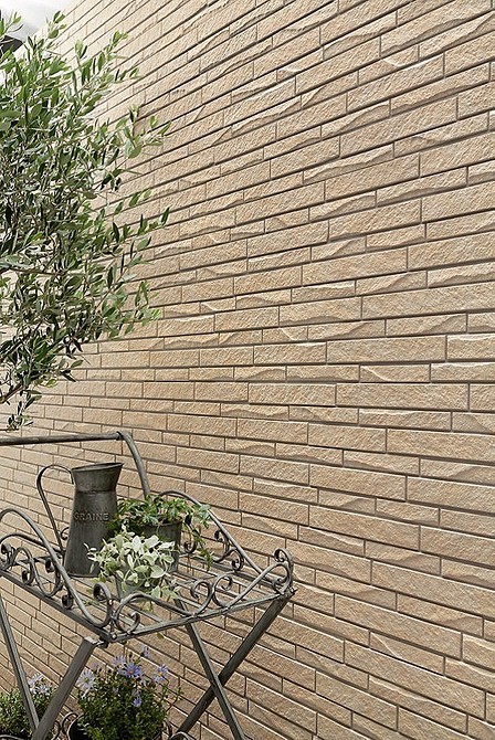

Фиброцементный сайдинг отличает многообразие фактур и цветов. Он достоверно имитирует деревянные доски, каменную и кирпичную облицовку, декоративную штукатурку. Вместе с тем производители предлагают разнообразные дизайнерские варианты ярких цветов и неожиданных рельефов. Этот вид облицовки способен поддержать общий стиль отделки фасадов, характерный для конкретного региона, и, наоборот, вдохновить на неожиданные эксперименты. Расширить визуальный ряд помогают разные варианты раскладки.

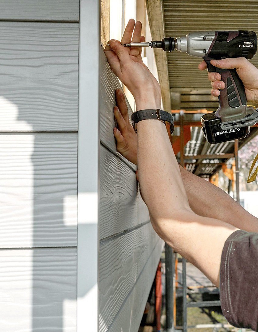

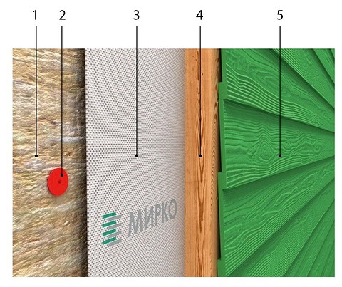

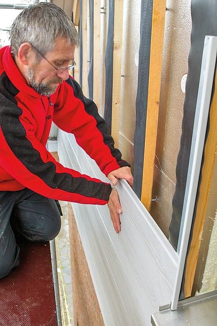

Любой вид фиброцементного сайдинга монтируют на обрешётку — деревянную, из высушенных и покрытых антисептическим составом брусков (50 × 50/40/30 мм), или металлическую, из алюминиевых или стальных профилей с антикоррозийным покрытием. Причём их толщина не должна быть менее 1,5 мм, а шаг установки — стандартный (600 мм). Большинство производителей запрещают закреплять фиброцементный сайдинг на профили для ГКЛ, предназначенные для эксплуатации внутри помещений. А это распространённое явление.

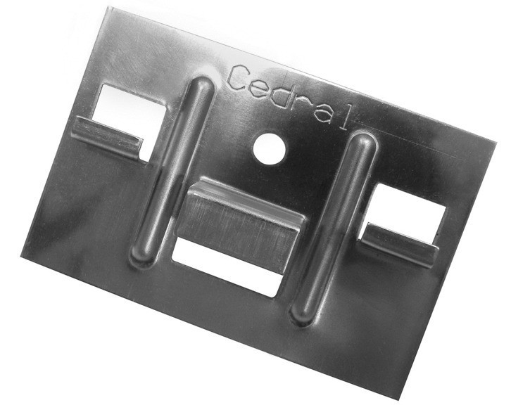

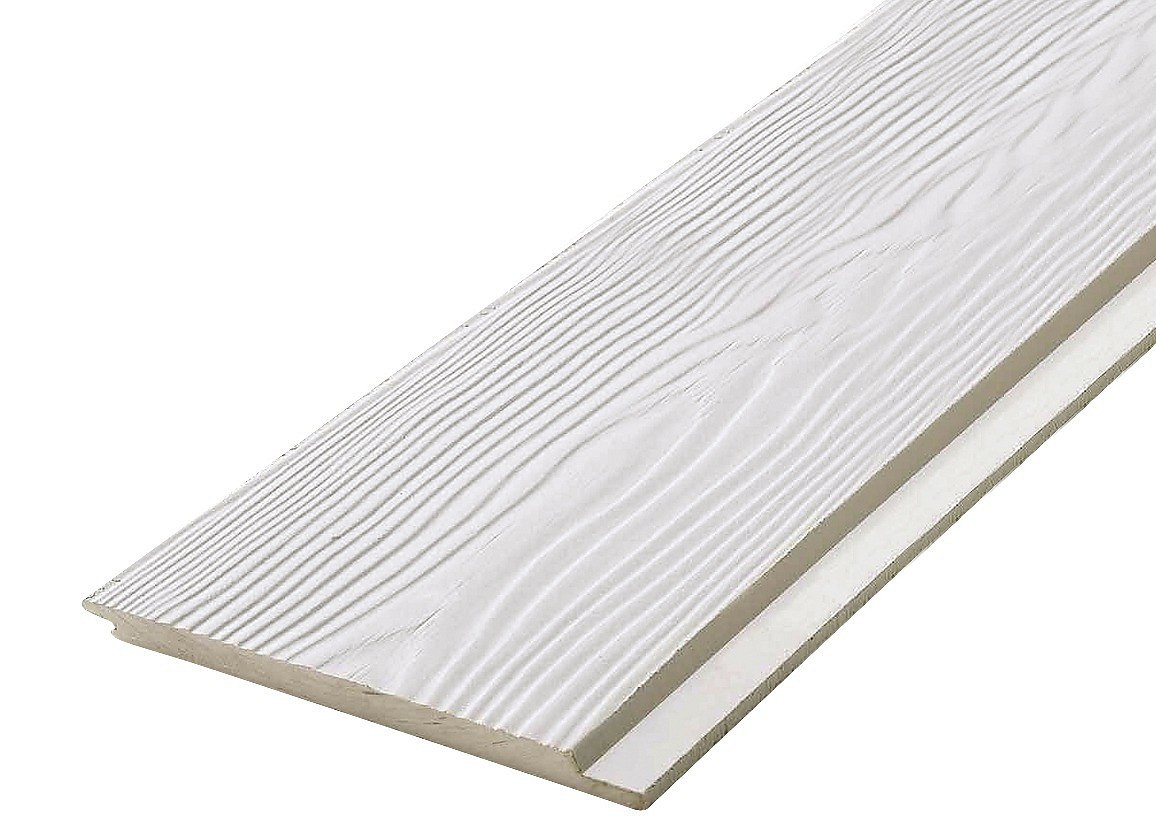

Способ крепления определяет вид сайдинга. Планки с ровными торцами обычно монтируют внахлёст (ёлочкой) или встык с помощью саморезов из нержавеющей стали. Элементы с пазами и гребнями по торцам фиксируют методом стыковки паз-гребень на специальные кляймеры. Материал подходит для популярных сегодня систем фасадного утепления. Обязательное условие правильного монтажа — вентилируемый зазор (20 мм или чуть больше) между стеной дома или утеплителем и облицовкой. Он необходим для свободной циркуляции воздуха, который будет уносить конденсат и влагу с элементов конструкции.

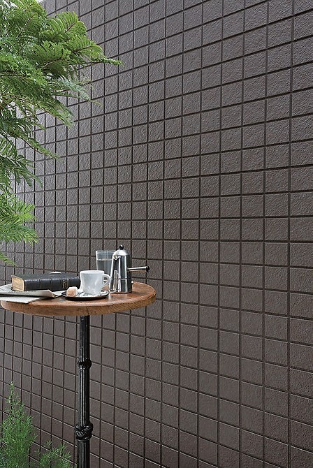

Необычный материал с фотокерамическим покрытием производит компания KMEW. Фотокатализаторы на поверхности панелей под воздействием солнечного света разрушают грязь, которая затем смывается дождём. А фасад сохраняет новизну и яркость красок, оставаясь невосприимчивым к загрязнениям.
