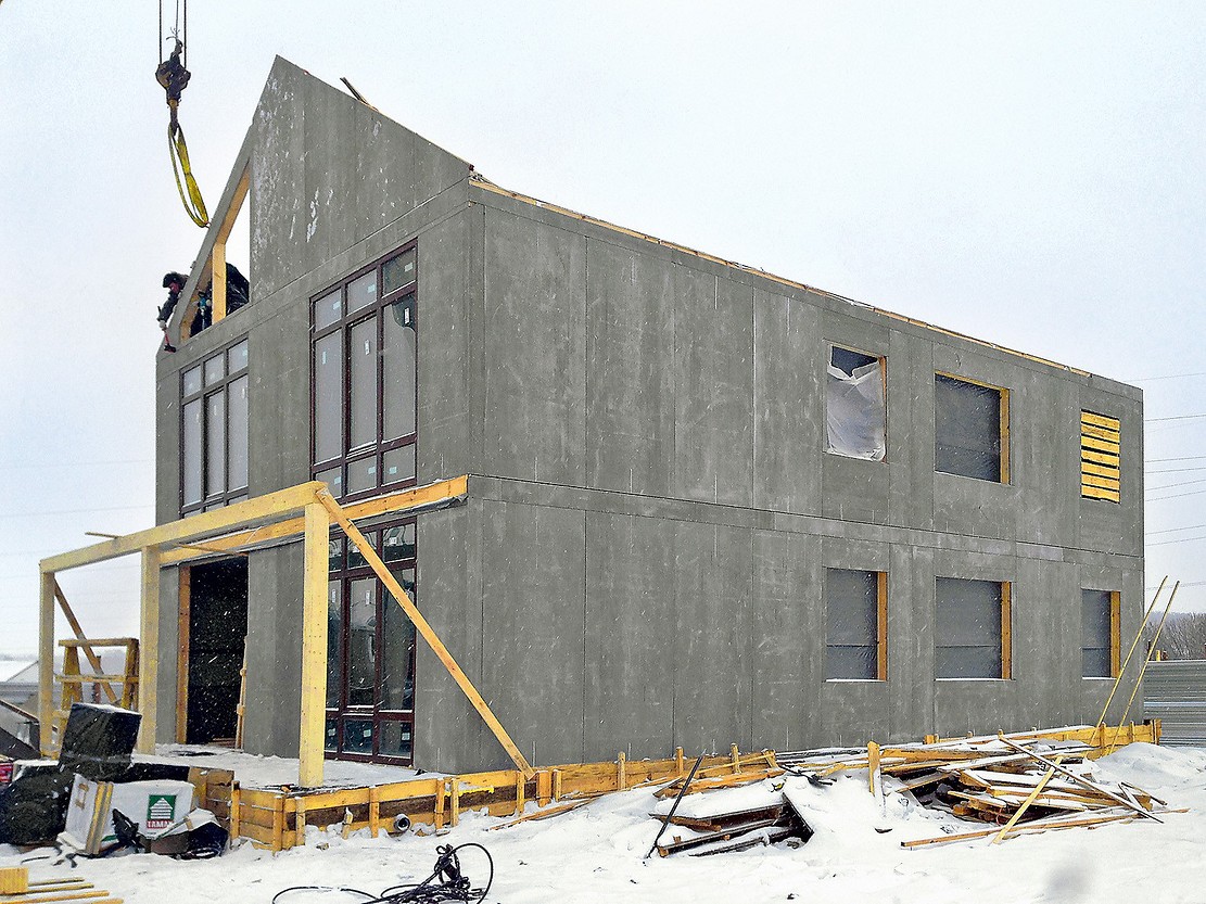

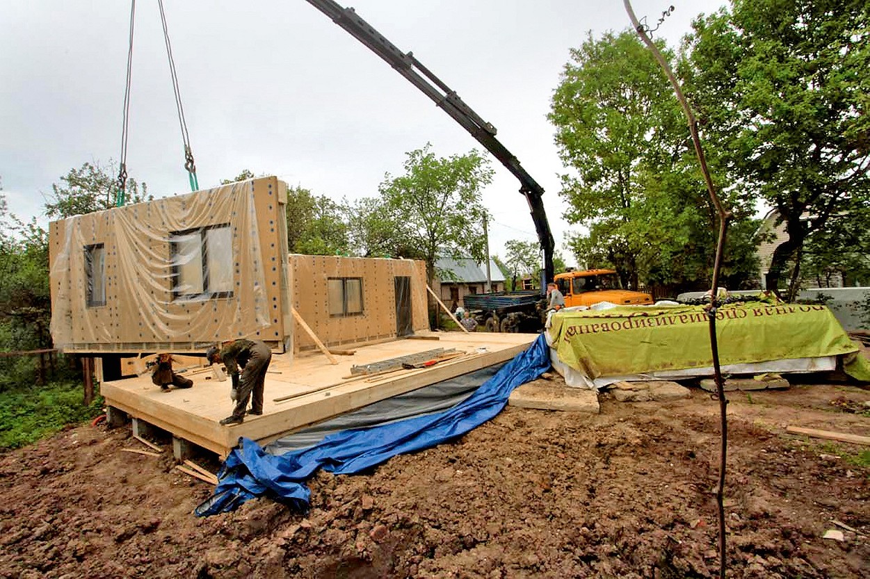

Основные элементы сборного дома — это панели наружных стен, перегородок и перекрытий, а также кровельные щиты. Также обычно требуются отдельные фронтонные части и карнизные доборы. Размеры панелей ограничены лишь соображениями логистики, то есть длина каждой может достигать 12 м, а высота — 4 м (но обычно равна одному этажу и не превышает 3,2 м). Панель должна обладать достаточной прочностью и жёсткостью, чтобы её можно было установить в проектное положение автокраном. Очень важна также точность изготовления, без которой дом попросту может получиться кособоким. По боковым краям каждой панели предусмотрены стыковочные элементы (например, отверстия под болты) и П-образные пазы или четверти для утеплителя.

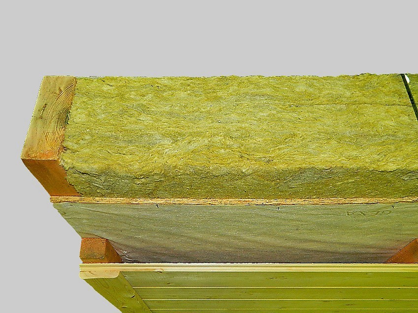

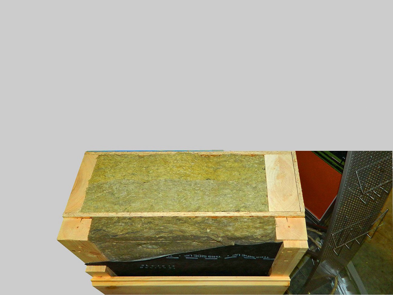

По конструкции (числу и материалу слоёв сэндвича) панели довольно разнообразны, но всегда включают элементы жёсткости, облицовки и теплоизоляцию.
Рёбра жёсткости
Рёбра жёсткости, как правило, выполняют из сухой высокосортной древесины и лишь при необходимости перекрыть пролёт величиной более 5 м используют LVL-брус или составные двутавры. Шаг рёбер жёсткости в стенах и крыше должен быть не более 600 мм, в перекрытиях — 300 мм.
Обшивка

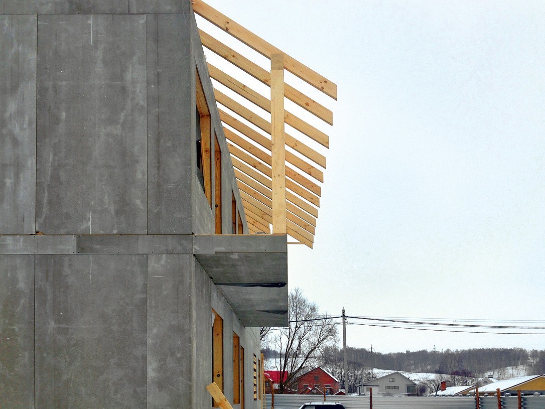

Обшивкой чаще всего служат ориентированно-стружечные плиты. При этом необходимо, чтобы материал имел сертификаты соответствия ГОСТ 10632-2014 (внутренняя плита должна быть класса эмиссии формальдегида Е 0,5, наружная может быть класса Е 1). Более долговечна и к тому же пожаробезопасна обшивка из ЦСП, применяемая фирмой «ТАМАК».
Изоляционный слой

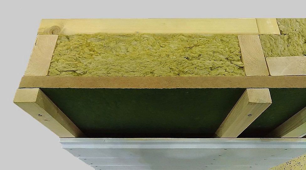

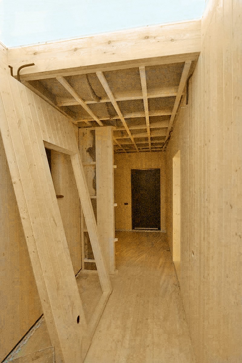

Основной изоляционный слой — это теплоизоляция. В средней полосе обычно стеновые панели утепляют слоем минеральной ваты толщиной около 150 мм (опционально 200 мм), крышу и цокольное перекрытия — слоем 200 мм (опционально 250 мм). В панелях междуэтажного перекрытия должна быть предусмотрена звукоизоляция толщиной не менее 100 мм плюс виброгасящая прослойка из мягкой ДВП, технической пробки или иного похожего по свойствам материала.
Со стороны помещений дома вне зависимости от материала обшивок минеральную вату необходимо защищать от водяного пара, образующегося при дыхании людей, приготовлении пищи и т. д. От атмосферной влаги утеплитель укрывают обшивкой и отделкой либо гидроветрозащитной мембраной и отделкой. При этом, если отделка или обшивка обладает высоким сопротивлением паропроницанию (пластиковые или цементные панели), под ней следует предусмотреть вентиляционный зазор.
Другой популярный утеплитель — беспрессовый пенополистирол. Он не боится влаги и к тому же позволяет собирать панели надёжным и быстрым клеевым способом (в панелях с минеральной ватой обшивку прибивают к рёбрам гвоздями или привинчивают шурупами).Наконец, иногда используют мягкие ДВП (с обязательной пароизоляцией и наружной защитой от влаги). Это классическая немецкая технология, прошедшая проверку временем и в наших условиях.

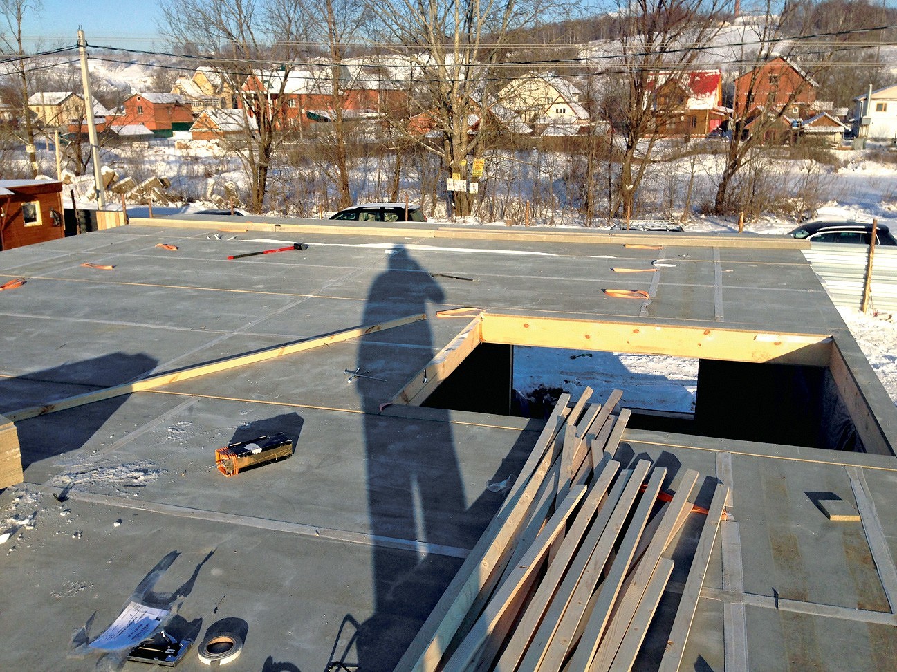

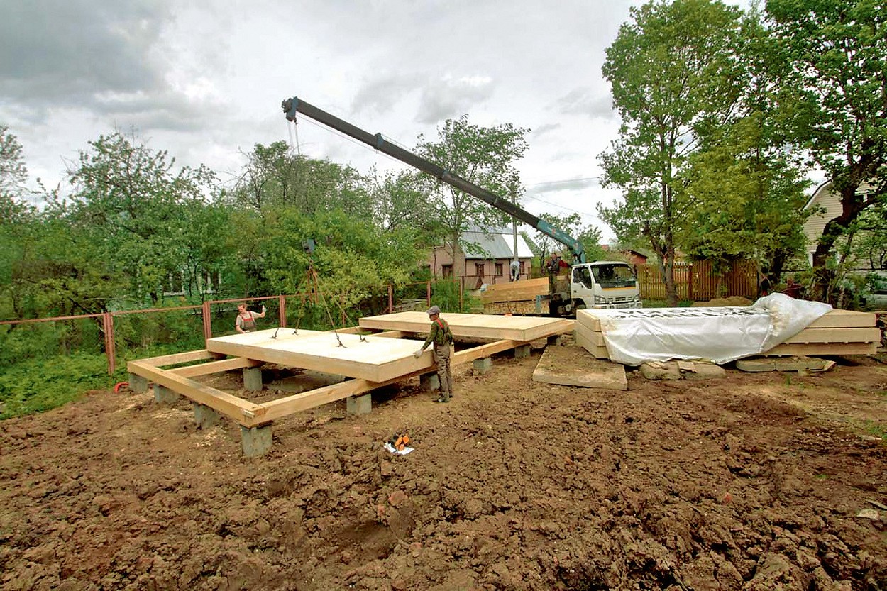

Когда вопрос с проектом решён, фирма начинает изготовление панелей. Одновременно с этим может быть устроен фундамент, чаще всего плитный или плитно-ленточный. Эти работы занимают в среднем 2 мес. Впрочем, комплект небольшого дома (до 70 м2) некоторые фирмы способны подготовить к сборке всего за пару недель. Если постройка должна быть срочно введена в эксплуатацию и на бетонные работы нет времени, выручает свайно-винтовой фундамент.При сборке панели устанавливают на обвязку и стягивают болтами из нержавеющей стали, уплотняя стыки полиуретановой пеной, трубчатыми пенополиэтиленовыми или иными прокладками.
Ещё один способ быстро возводить малоэтажные дома основан на применении унифицированного модульного каркаса. Эту технологию представляют на нашем рынке компании «ИНСИ», «Каркас+», «ОкМодуль» и др. Суть в том, что в цеху собирают не стеновые панели, а довольно большие (хотя и не во всю стену) элементы металлического либо деревянного каркаса, из которых затем возводят скелет типового дома. При этом общее время изготовления-строительства часто даже меньше, чем при крупнопанельном способе, особенно если запас модулей всегда хранится на складе. Их доставка и разгрузка не вызывают никаких проблем, а сборка, утепление и обшивка занимают не более недели (при площади дома до 100 м2) . Ещё примерно 2 недели потребуют отделка, монтаж окон, дверей и «инженерки».
