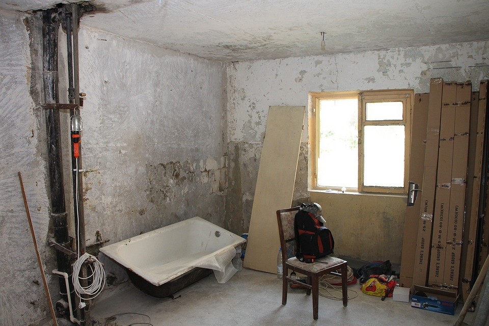

В первую очередь оцените работу строителей. Если вы готовитесь к черновой отделке в новостройке, проверяйте вертикали и горизонтали сразу же. При капитальном ремонте старой квартиры оценивайте состояние поверхностей после удаления отделочных материалов. Старые обои или краска могут скрывать неровности, перепады высот.
Для оценки прямых линий в доме можно использовать:
  • лазерный уровень
  • отвес — шнур с кольцом на одной стороне, грузом — на другой;
  • правило — длинный деревянный или металлический инструмент с сечением-трапецией.
С помощью отвеса оценивают вертикаль: расстояние между натянутым шнуром и поверхностью должно быть везде одинаковым. Правило прикладывают к поверхности по горизонтали. Инструмент должен прилегать без зазора. Отклонения по вертикали и горизонтали замеряют, по результатам выбирают материал для черновых работ. Лазерным уровнем можно проверять любые плоскости. Для оценки работы застройщика в новостройке достаточно самого простого измерительного прибора.

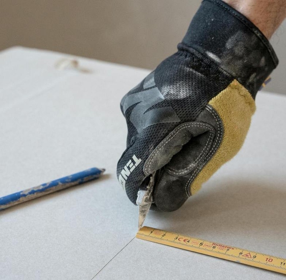

Превратит волнистые поверхности и углы, далекие от 90 градусов, в идеально ровные плоскости. Позволит спрятать проводку, кабель от интернета или ТВ без дополнительных грязных работ. Сделает квартиру немного тише, теплее, к тому же упростит дальнейшую чистовую отделку. Но при выравнивании гипсокартоном площадь помещения уменьшится. Каркас, на который крепят листы ГКЛ, съедает до 5 см с каждой стороны.
Есть технология выравнивания гипсокартоном без каркаса. Листы просто приклеивают на очищенные прогрунтованные основания, а затем заделывают стыки шпатлевкой. Но при больших перепадах высот образуются пустоты. А едва заметные дефекты проще закрыть штукатуркой.

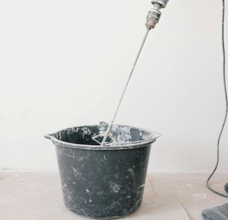

Прогрунтовали основу? Готовьте необходимые материалы, инструменты. Для оштукатуривания или шпатлевания понадобятся следующие.
  • Ведро, строительный миксер или дрель с соответствующей насадкой, вода температурой до 20 градусов — для замешивания раствора.

Очистив, прогрунтовав стены, проверив с помощью правила маяки, можно приступать к приготовлению раствора. Не замешивайте сразу много, особенно если работаете с быстро высыхающей гипсовой смесью. Используйте для замачивания хорошо охлажденную воду. Тщательно промешайте состав миксером или дрелью с соответствующей насадкой. Комки с сухим содержимым испортят всю вашу дальнейшую работу.
Приготовив раствор, выберите участок между двумя вертикальными отметками.

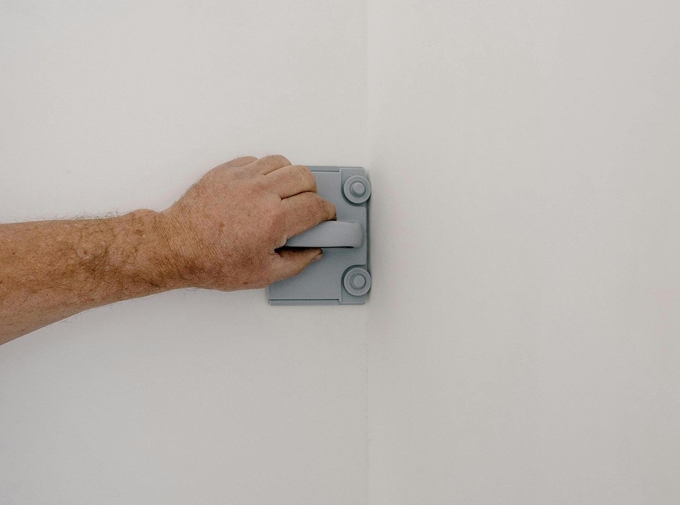

Внутренние, внешние углы выводят после оштукатуривания плоскостей, но до того, как состав на них схватится.
Pexels
Создать идеальный прямой угол поможет специальный металлический профиль — из алюминия или иного нержавеющего металла. Его «надевают» на внешний угол или ставят во внутренний. Проверяют положение с помощью лазерного уровня или перпендикулярных линий на полу, потолке. Угол должен быть параллелен вертикали между точками их пересечения. Профиль вдавливают в уже нанесенную смесь, аккуратно закрывают раствором сверху, используя правило для разравнивания.
Если углы относительно прямые, то использовать профиль не обязательно. Можно при нанесении финиша разровнять его специальным угловым шпателем.

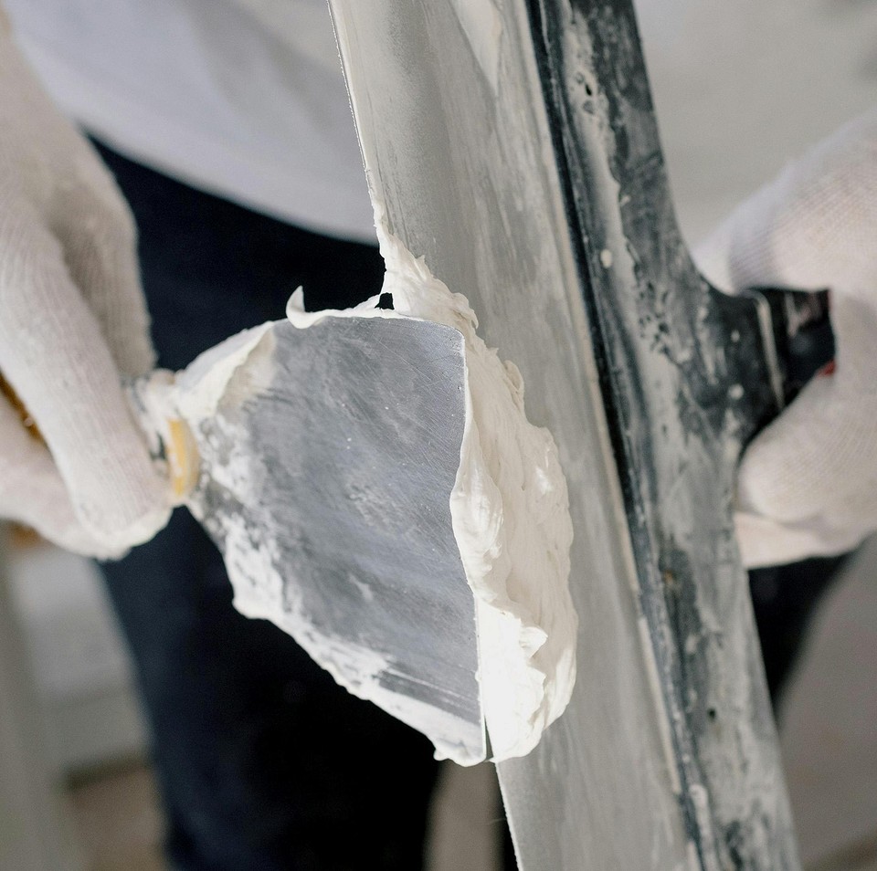

Шпатлевание
Pexels
Шпатлевка делает ровные плоскости идеально гладкими, готовит к дальнейшим отделочным работам, а также защищает слои штукатурки от быстрого разрушения. Можно ли выравнивать стены, пропустив шпатлевание? Да, если вы планируете класть сверху декоративные панели, керамогранит или плитку. Они скроют мелкие дефекты. Тонкие отделочные материалы требуют поверхностей, гладких как яйцо.
К шпатлеванию приступают только после окончательного высыхания материалов. Слой цементной штукатурки до 15 мм при температуре 20 градусов и влажности 60% сохнет около 2 недель, гипсовой — неделю. Не пытайтесь ускорить процесс фенами или обогревателями: рискуете увидеть большие трещины.
Шпатлевку в отличие от штукатурки наносят без маяков, в один слой толщиной до 1 мм. Перед нанесением высохший слой советуют прогрунтовать, чтобы уменьшить расход строительных материалов, улучшить сцепление финишного слоя с основой.

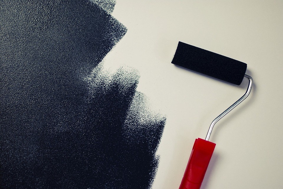

Как подготовить поверхности к окрашиванию?
Pixabay
Даже под несколькими слоями краски хорошо видны мельчайшие дефекты поверхности. Чтобы результат окрашивания радовал, обшейте комнату гладким гипсокартоном или потратьте время на тщательную затирку, шлифование, шпатлевание. После выравнивания плоскости должны быть абсолютно гладкими и ровными. После окрашивания они поменяют оттенок, но не рельеф.
